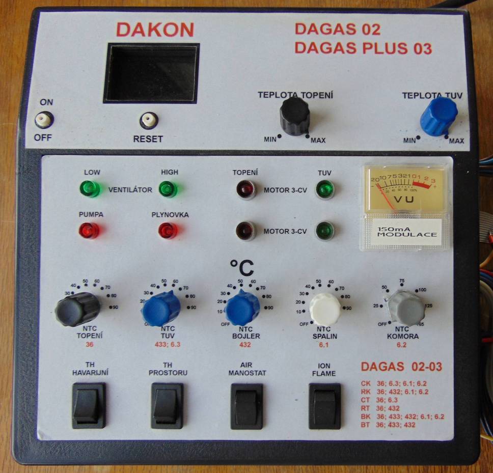

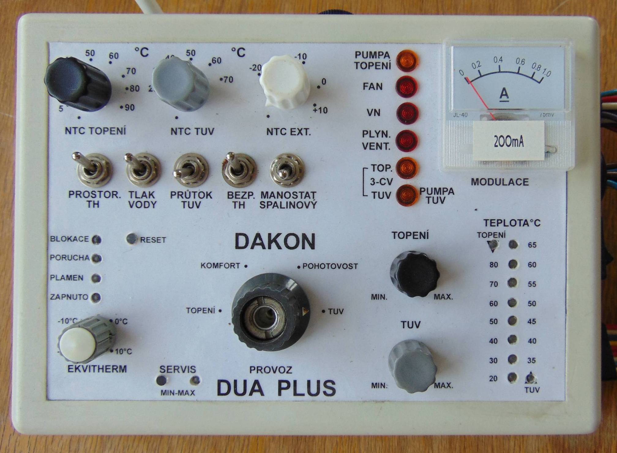

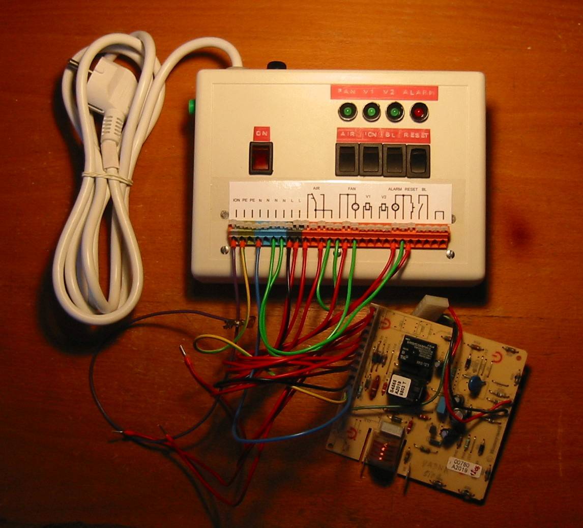

Pro ověřování fukčnosti desek pl.kotlů jsem si zhotovil pár testerů pro jejich připojení na stole.
takhle jsem začínal

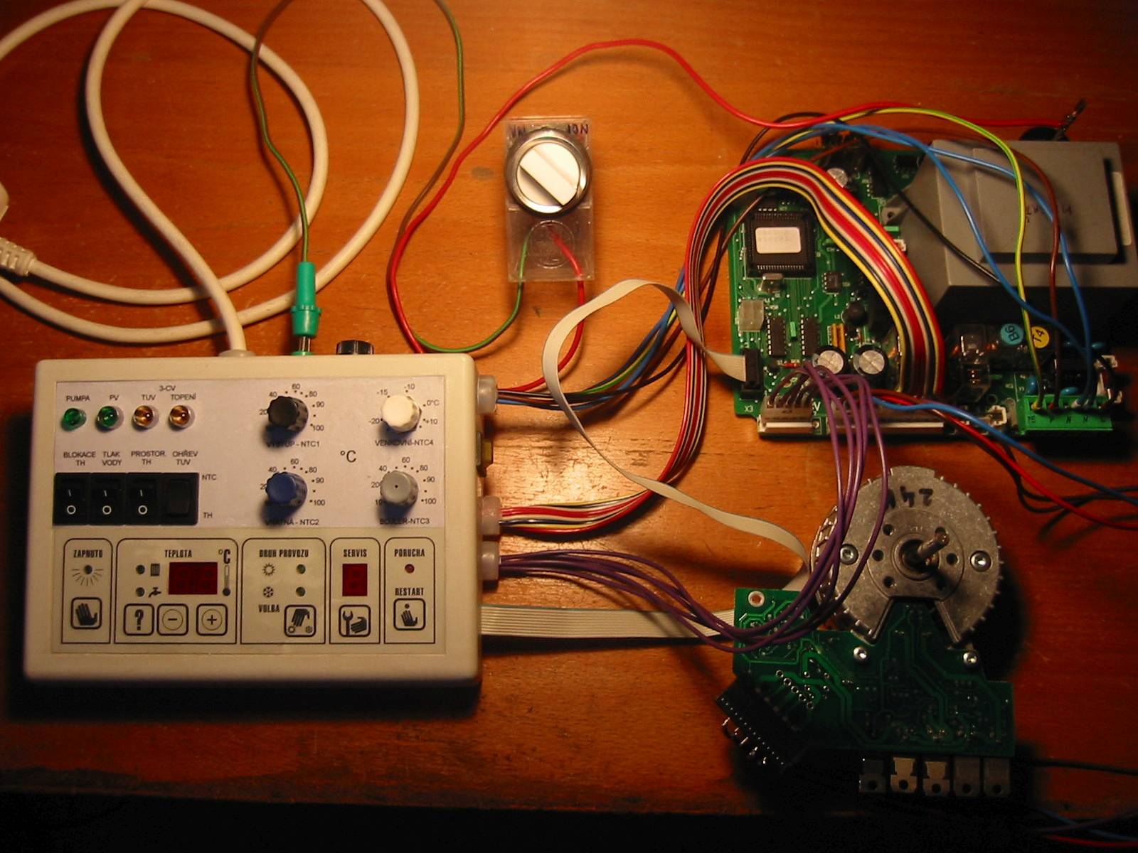

pak byla k dispozici tiskárna i PC
 Velikost:  201.19 kB
 Zobrazeno:  231 krát
 Velikost:  256.45 kB
 Zobrazeno:  207 krát

Pěkné a hlavně dost šikovný, podle čeho jste to dal do hromady? To máte tak dobrou dokumentaci od kotlů, nebo vlastním měřením hodnot čidel na kotlích. Poslední dobou má snad i výrobce jen blokové schéma, schémata k deskám asi ani neexistuje.

to Gagan.
Dokumentaci k deskám si zkresluji z desek v kotlech.Schemata i osazovací výkresy včetně tištěných spojů.

Ta 4565 nepojede Smile chybí hybrid.

PříspěvekZaslal: ne červen 16 2019, 20:34    Předmět: Citovat
Tak to jesli to máte z vlastních schémat desek tak to smekám klobouk, protože to je tak časově náročný a toho času je tak málo.

PříspěvekZaslal: po červen 17 2019, 22:36    Předmět: Citovat
Málo času má jen ten, kdo s ním neumí zacházet.
Když tě to živí, tak si pár desek (které se beztak opakují) zkreslíš a tester ti pak už jen šetří spoustu času a peněz při opravě.
