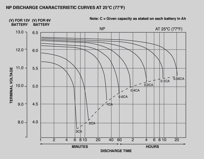

Davidus
Zablokován
Založen: Jun 01, 2005
Příspěvky: 2439
PříspěvekZaslal: po červen 10 2019, 5:33    Předmět: Citovat
@Kremik Na níže uvedeném grafu je možné vidět vybíjecí charakteristiky olověných akumulátorů pro různé vybíjecí proudy. Vybíjecí proud 0.05CA Pro zjednodušení řekněme že má náš akumulátor 1Ah. Při vybíjecím proudu 0.05CA jej budeme vybíjet proudem 50mA, vydrží nám 20h. Budeme li jej vybíjet proudem 3A vydrží 6 minut. A ejhle už tady není 1Ah ale jen asi 0.3Ah .. a kouzlo je pryč Laughing
 Velikost:  55.8 kB
 Zobrazeno:  172 krát
microlan
Založen: May 09, 2017
Příspěvky: 1647
Bydliště: Kósek vod Brna
PříspěvekZaslal: po červen 10 2019, 6:58    Předmět: Citovat
To je zajímavý, jak se člověk dokáže mýlit. Také jsem měl zafixovanou představu o tvrdosti olova. Patrně z pohledu obvyklého (pro olovo) vybíjecího proudu a malého poměru Unab/Uvyb. Díky za přínosné informace
