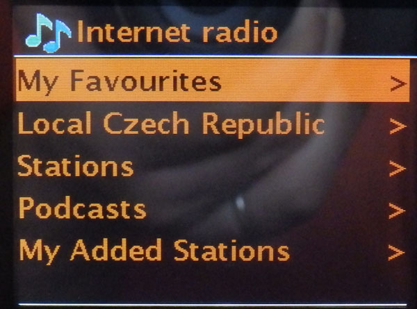

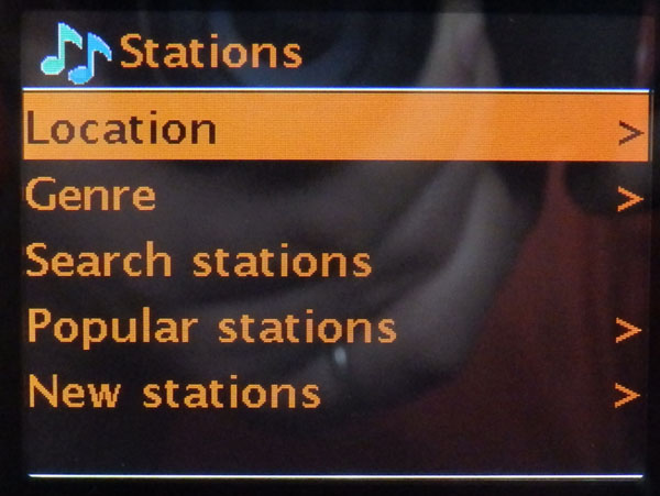

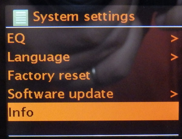

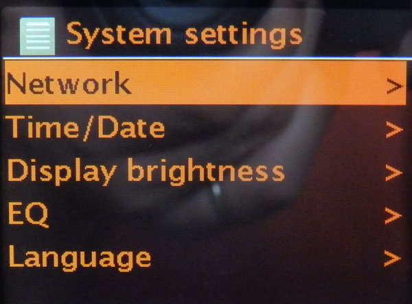

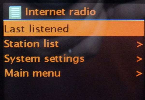

PříspěvekZaslal: ne říjen 01 2017, 13:21    Předmět: Citovat
Menu je v angličtině, rádio je určené pro Německý trh i výrobce je Německo.

PříspěvekZaslal: ne říjen 01 2017, 13:25    Předmět: Citovat

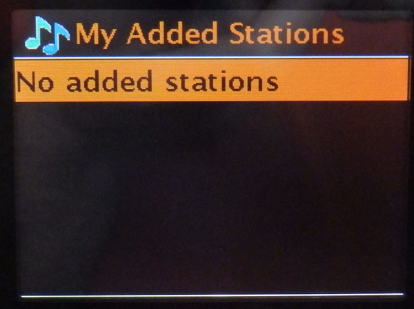

klikni na My added stations
toledak
Založen: Jan 10, 2013
Příspěvky: 70
PříspěvekZaslal: ne říjen 01 2017, 13:35    Předmět: Citovat
vladodyno napsal(a):
Kliknul jsem, ale nikam dál to nejde.

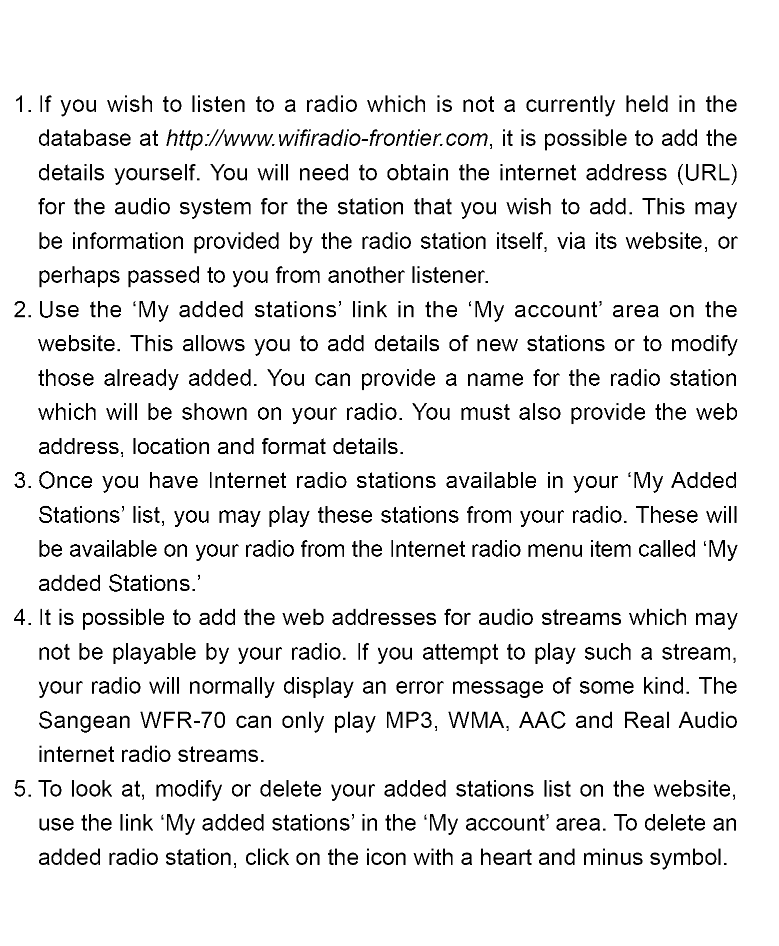

Artaban001 napsal(a):
Zjisti si url toho rádia (webovou adresu streamu) a zadej ji tam ručně.
Jde to ale u každýho přístroje?? Třeba u tohodle jsem to v návodu nenašel.
http://www.sangean.eu/products/internet-radios/wfr-30.html
Šlo to udělat u mojí Nokie N900. Vyloženě jsem ručně napsal adresu streamu. Tam nebylo nutný se kamkoliv přihlašovat...

U toho Sangeanu WFR-30 se to musí udělat na webu, kam se člověk přihlásí...

Příspěvky: 10037
PříspěvekZaslal: ne říjen 01 2017, 16:32    Předmět: Citovat
Prozkoumej " new station". Pokud je tam "my added station" a nic tam neni, protože jsi tam žádnou nepřidal.
toledak
Příspěvky: 70
PříspěvekZaslal: ne říjen 01 2017, 19:31    Předmět: Citovat
Tak konečně vám všem mohu oznámit, že už se mi to podařilo.Konečně už LOCA hraje v rádiu.Asi nemusím psát, jak je teď žena spokojená a to byl ten hlavní motor mého snažení.
Tisíceré díky všem zde zúčastněným, moc jste mi pomohli.
Ta stanice šla přidat do My added stations na stránce http://www.wifiradio-frontier.com.
Tak ještě jednou moc dík!!!
