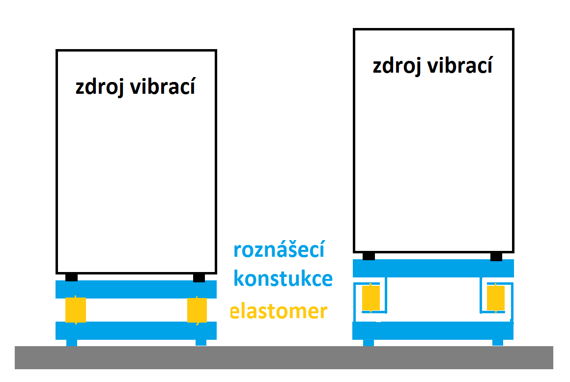

z hlediska uživatelského komfortu bych rád zvednul pračku o cca 30cm a při té příležitosti mě napadlo dát do vínku konstrukce i antivibrační vlastnost.
Nějakých konkrétních výpočtů se tu asi nedoberem ale jen teoreticky.
Myslíte, že je nějaký rozdíl z hlediska tlumení vibrací zatížení elastomeru v tlaku nebo v tahu?
Viz lehká grafická prezentace úvahy

Stlačený bude hustší, takže bude víc tlumit.
Natažený se navíc časem utrhne, je to jen otázka času.
Ale přidal bych tam nějaké tlumení na horním konci, jinak to bude jako trampolína.

aby jsi na zaver nezjistil ze to tancuje jeste vic.... nejlepsi je z tohoto pohledu pevny tvrdy podklad...kdysi jsem takhle podlozil pracku podlozkou z te drcene gumy a myslel jsem ze pri zdimani odpochoduje... takze jsem pekne krasne tu podlozku zase z pod ni vytahl a stala pouze na dlazbe...

Jen pro upřesnění, ano, je to pračka s předním plněním Wink a je to případ paneláku. Protože jsem občas svědkem toho jak pěkně tuhá konstrukce paneláku přenáší celé frekvenční spektrum roztáčejícho se bubnu tak mě napadlo tímhle kraválem neobtěžovat ostatní.
obrázek byl jen na úvod. Jako elastomer mám na mysli kruhové pryžové bloky cca D50mm x 30mm výška.
Takže nic co by dovolovalo vyloženě nějaký větší pohyb ale jen omezilo přenos těch vibrací do betonové konstrukce.

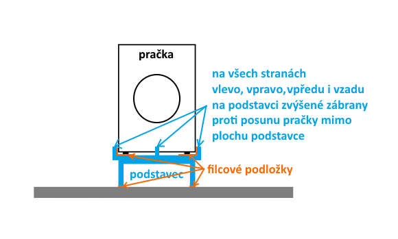

Když tak zkuste pouze filcové podložky a maximálně o tloušťce do 5mm. Kupte si třeba kus samolepícího filcu jako je tento a z něj si podle potřeby nastříhejte vhodné podložky. Pokud budete dělat ten podstavec tak nalepte filcové podložky na jeho nožky, na kterých bude stát na podlaze a také na místa kam bude na podstavec dosedat pračka, a to i na vnitřních bocích zvýšených zábran, proti posunu mimo plochu podstavce, o které se v dolní části může pračka opírat boky viz přiložený obrázek.

ty zábrany mě ani nenapadly, uvažoval jsem do desky pod pračkou udělat v místě nožek pračky jednoduše do desky otvory a tím fixovat její polohu.
Můj nápad vychází z poznání, že pod obráběcí stroje se dávají gumové podložky.
Je ale pravda, že spektrum a amplituda vibrací bude výrazně jiná...

V práčke už odpruženie je. Bubon kmitá, práčka stojí. To je princíp vyvažovania prádla v bubne, že sa bubon točí okolo stredu hmotnosti nezávisle od osi uloženia. Ak odpružiš práčku, tak bude kmitať aj práčka. Vznikne systém druhého rádu. Energia sa bude prelievať medzi dvoma mechanickými oscilátormi. Niekde v nejakom čase pri nejakých frekvenciách to bude lepšie, inde ešte horšie.

Jenže pračka je řešená úplně jinak než obráběcí stroj jak už zde napsal samec. Tělo pračky má být na pevném podkladu a buben vyvažuje. Odpružíte pračku a začne kmitat celé její tělo a buben bude mít tendenci vůbec nedosáhnout vyváženého stavu a v nepravidelných intervalech se bude víc a víc rozvažovat což bude velmi nepříjemné a dle mého názoru by to při delším provozu s takto neustále rozváženým bubnem hrozilo i poškozením pračky. Zažil jsem to, když jsem použil tu 15mm pryžovou podložku a při ždímání to bylo fakt peklo. Už po krátké chvíli ždímání jsem musel chod pračky zastavit a pryžovou podložku odstranit. Takže rozhodně nedoporučuji. Ty tenké filcové podložky je asi tak maximum co je vhodné udělat. Nic z toho co jste nakreslil v úvodním příspěvku rozhodně nedělejte.
Skay napsal(a):
Namísto těch zábran klidně do nožek pračky vyvrtejte otvory a podstavec prostě ze spodní strany přišroubujte k nožkám pračky napevno, ale vložte mezi podstavec a nožky pračky ten filc (pokud možno tenký jen pár mm) a také ho dejte na spodní stranu nožek podstavce. Tím se mírně utlumí přenos vibrací do podlahy aniž by to způsobovalo nestabilitu těla pračky, ale rozhodně nečekejte, že se utlumí nějak výrazně. Odpružením těla pračky byste to rozhodně nezlepšil, ale jen zhoršil. Nakonec by se mohlo stát i to, že by došlo k poškození pračky.

Nemá smysl prošlapávat slepou cestu, pokud už jsi tu pryž pod pračkou vyzkoušel. S tím filcem by mě to vůbec nenapadlo, vyzkouším to.
