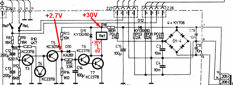

ziskal som Tesla 820 A ,po zapnuti su repro hluche /koncove stupne, tranzistory su v poriadku/ ... nebolo pocut cvaknutie relatka
co moze sposobovat ,ze relatko nezoplo?

Máš k tomu bačoverku schéma? Jestli ano, hledej v cestě napájení toho relé.
Jestli ne, mělo by bejt na Elektrotáně případně na Radiohistórii.sk .
Příspěvky: 21054
PříspěvekZaslal: čt březen 27 2025, 7:36    Předmět: Citovat
Servisní dokumentace je i na Oldradiu.
Jestli relé nespíná, můžou být příčiny tři:
- nedostává od zdroje napájení
- nemá povolení sepnout, protože na výstupu některého koncáku je nenulové stejnosměrné napětí proti kostře (pak je třeba najít příčinu)
- vadné relé (i když takové jsem potkal jen jedno).
Takže začni měřit.

este vcera som odpojil zo zasuviek Z26 a Z27 koncaky,...rele necvaklo
takze konce som vylucil,dnes sa pozriem na napajanie rele
Příspěvky: 14009
PříspěvekZaslal: čt březen 27 2025, 10:10    Předmět: Citovat
Ano, to je správný postup.

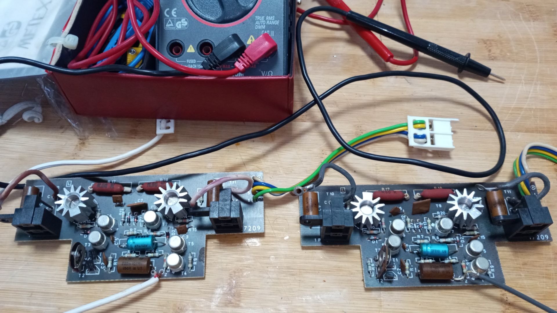

PříspěvekZaslal: čt březen 27 2025, 17:32    Předmět: Citovat
zistil som nasledovny stav:
ochranne rele spina ,ak niesu v zasuvke Z26 a Z27 dosky "L" koncakov

Příspěvky: 21054
PříspěvekZaslal: čt březen 27 2025, 22:29    Předmět: Citovat
Tak nezbude, než napřed opravit L-koncák.
