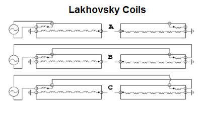

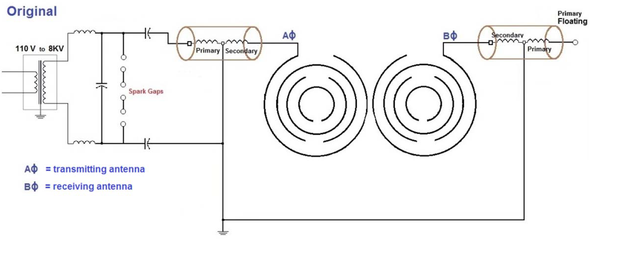

Kdepak, jako zájmovou činnost. Rozhodli jsme se prověřit aparát Dr. Lachovského (založený na Teslově cívce) z hlediska jeho vlivu na rostliny.
Jelikož na netu kolují různé dohady o zapojení antén a rezonátoru, přičemž nikdo pořádně netuší, jak byl originál (hlavně druhý "rezonující" sekundár) připojen, půjde snadno na rostlinách pozorovat vliv různých alternativ v zapojení "aparátu" a vylučovací metodou se dobrat jeho správné topologie.
Pokud se podaří vůbec nějakého účinku dosáhnout...

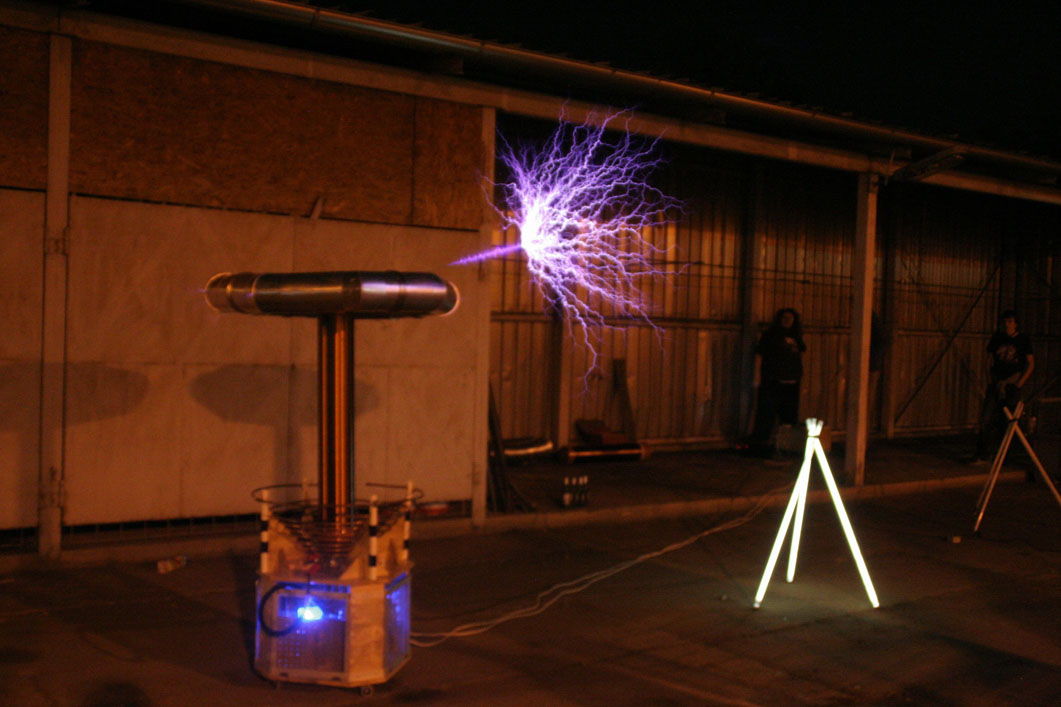

Jéje! To je ona! A dole v tesláku je aj ta deska s kondíky, co skládala!
Tyvole já bych z takového zařízení už měl docela bobky..
Nedají se od toho jejího typu sehnat nějaký podrobnosti, nepopisuje tu konstrukci někde?
Hlavně by mě teda zajímalo, jak je to vlastně ve skutečnosti oddělený od sítě a od zdroje signálu, když to má krmení regulovatelným a ještě i modulovaným spínaným zdrojem! To oddělení je teda asi jen ten vzduch mezi primárem z měděné trubky a sekundárem v totemu Very Happy, ne?
Bože, Beethovenem to krmila přes kus dvojlinky, laciný rejžový cinche a přímo z laptopu Very Happy, ale laptop sám byl dost daleko na to, aby i do něj nešlehlo.
36W/120cm zářivka svítila naprosto naplno ještě tak 30m od trafa, běžná 40W žárovka jí taky svítila v ruce deset metrů od toho, držená jen za závit..
Počítám, že ledky bez závěrné ochrany, držený třeba i za jeden vývod, to musí už z principu všecky odpálit.
Je to úžasně efektní, ale nějaké použití by se pro to asi těžko našlo..?
Prostě je to divoška Very Happy

Podrobnosti jsem nezkoumal, stavět to nehodlám, ale není to klasickej teslák jiskřišťovej. Je polovodičově buzenej, oddělení budicího signálu modulovanýho zvukem může být jakkoliv vhodně. Třeba UCC21520, ten je ideální. Cinchema a metalikou si ale jistej nejsem, nebyla to spíš optika? Co si pamatuju, tak mezi ntb a teslákem samotným měli ještě interface. Ale možná to byla jiná verze. Nevím, co kde přesně ukazovali. Nicméně optika se používá běžně, vůbec si nedovedu představit tam něco posílat vzdáleně po metalickým vedení, i diferenciální pár by bylo dost složitý odrušit.
Nijak zvlášť nebezpečný to není, tři metry od toho si troufnu. Mobil přežije, foťák taky, jen to trochu zlobí.

Já jsem tedy s SSTC těžce narazil, nejde to prostě jen tak postavit podle něčího návodu, je třeba odlaďování a vychytávání kde čeho, spousty spálenýho křemíku a výsledek v nedohlednu. Pokud by mi šlo o vývoj SSTC, tak prosím, ale tady je to "jen" prostředek k jiným cílům, pokud to tak jde říct.
To klasický SGTC mi po prvním zapnutí chvíli dokonce i fungoval Embarassed
