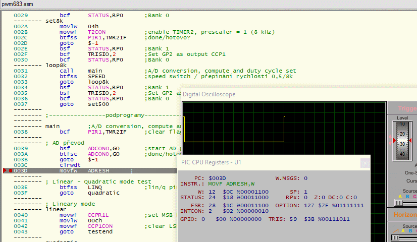

Potřeboval bych vysvětlit problém, se kterým jsem se setkal při simulaci PWM s použitím CCP modulu v PIC12F683 nebo PIC12F615 v simulátoru Proteus.
Vlastností modulu CCP v režimu PWM by měl být tzv. double buffering, tzn. že zápis hodnoty duty cycle do registru CCPR1L může být proveden kdykoliv (alespoň jak jsem pochopil), jeho přepis do CCPR1H se provede až na konci periody cyklu PWM.
Ovšem v simulátoru Proteus se při zápisu do CCPR1L ihned nuluje stav výstupního pinu CCP1, pokud již byl nastaven.
Narazil jsem na to při testování programu od p. Belzy, který je jistě vyzkoušený a funkční.
Ale v Proteusu nefunguje s žádným z uvedených MCU.
Při simulaci podobného řízení s jinými MCU (např. PIC16F628) k uvedenému jevu nedochází a zápis do CCPR1L se provede bez vlivu na stav výstupního pinu.
Otázka je prostá: Je chyba ve mně nebo v Proteusu?
Díky za každou odpověď. Wink
Ještě pro úplnost část kódu (ASM), kde je problém:

   movwf   CCPR1L         ;set MSB bits PWM (duty-cycle = ADRESH)
V tomto okamžiku se nuluje nastavený výstup PWM

Znamená to tedy, že je chyba v simulátoru? Nemůže být "zakopaný pes" v nějakém konfiguračním nastavení? MPLAB jsem nezkoušel, ale znovu říkám - nejde mi o funkčnost (odladění) programu, ale o odhalení, proč mi to v Proteusu nefunguje.
Pro názornost přikládám animaci krokování:
