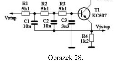

Otázka je, jestli to rušení máš, jako na nesynchronní nosné, posazené aspoň od 5 kHz výše, jinak tam ta dolní propust moc nezachrání, ta byla vyzkoušená na potlačení silného signálu sousední stanice, který byl kmitočtově přeložený v nf signálu o 9 kHz výše a ještě s obráceným spektrem, takže sykavky z nežádaného vysílače rušily. S tou dolní propustí se to o dost zlepšilo (kmitočty nad 9 kHz zeslabila o asi 12 dB), jako když dáš na vstup preselektor a zlepšíš selektivitu.
Odpory 15k můžeš zkusit měnit (dát tam třeba 2x22k tandemový potenciometr) a přelaďovat propust, co ti podmínky v místě dovolí. Pak odpor změřit a nahradit pevnými odpory.
Naopak, když zjistíš, že to účinkuje i na to ostatní rušení, ale "ještě by to něco chtělo", udělej ty propusti dvě a druhou připoj uzlem X1 do uzlu X2.
Pracovní bod pořád ještě nemusíš řešit, ale v uzlu X2 dosáhneš strmosti charakteristiky kolem -7 dB / 4,5 kHz resp. -26 dB / 9 kHz.
Jestli to rušení ale leze do základního pásma, tak od toho zázraky nečekej.
Ani synchronní detekce není všemocná, i když šum a některá rušení z principu potlačí o 3 dB proti klasickému detektoru, nesynchronní periodické signály přeloží v nf pásmu o kmitočtový rozdíl proti synchronní nosné nahoru, čili většina se jich dostane vysoko nad slyšitelný rozsah a ty, které jsou nad nejvyšším kmitočtem užitečného signálu se dají potlačit dolní propustí. A pak - Liblice dnes vysílají poměrně malým výkonem na to, kolikrát za poslední roky stoupla hladina smogu.
Někde pomůže preselektor, někde feritová nebo rámová anténa, pro kterou se musí najít umístění, kde ji zasáhne rušení co nejméně.
Díky za péči o nechtěné, i když radostné, rozrušení. Kdykoli někdo bastlí, zejména v něčem, v čem jsem někdy bastlil a dodnes bastlím sám, potěší mě to.
Sice jsou mezi kopci podmínky pro FM různé, ale je mi divné, že by Country rádio mělo někde tak děravé pokrytí.
Loni přibyla síť COLOR DAB+ a od podzimu má i lepší pokrytí, a v ní Country rádio je. Na osmatřicítce silnici hraje od Kolína až za HavlBrod na autorádiu. Jen je těžko dohledat informace o tom, na kterém multiplexu jede, operátoři i provozovatelé si moc práce s aktualizací stránek nedali.
Takto vypadal filtr pro zvýšení selektivity v roce 1983, jen hodnota elektrolytu tehdy byla mimo řadu (50M)

Díky Hille. Zkoušel jsem na simulátoru (Falstad) podobnou propust viz
obrázek ( chybí v něm odpory v bázi pro ss prac. bod) , ale vykazuje to
převýšení na frekvenční charakteristice asi o 10-15% oproti nízkým frekvencím , tj. přenos je nejdříve blízký 1 , pak to zde u cca 2,5 -3 kHz
začne stoupat na asi 1,15 max, pak to již prudce klesá cca 50dB/dekádu .
To si myslím moc vhodné není , raději jak píšeš dvě propusti za sebou
s monotonním průběhem . S tím už si ale poradím ,nf gen. a osciloskop mám.
Sám jsem zvědav , zda to může pomoci . Jednu věc jsem už ale zjistil , jak jsem starej, tak jsem ..... . Na vstup jsem si dal BF998 , abych se vyhnul odbočce - chyba ! Vst.impedance je veliká a jen drát z G1 a feritku
indukuje díky okolnímu rušení srovnatelné se signálem , ačkoliv má laděný
obvod feritky Q=127 (změřeno) , 10 cm drátu bez stínění to hladce eliminuje. Takže je nutné jít opačně se Zvst zesilovače k nule a asi sériový rez. obvod . No sníh jsem odházel, tak mám času na hraní dostatek Smile .

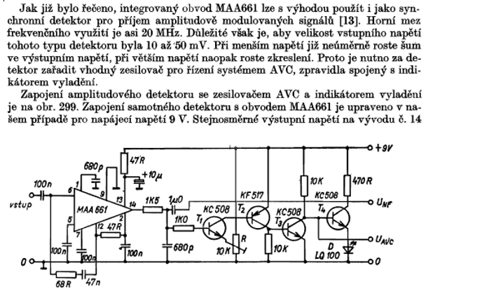

Ano, to napětí AVC se dá přivést na G2 BF998, samozřejmě vhodně blokované přímo u vývodu.
Také jsem pochopil, proč se u těchto BéEfek uvádí UG2-S, když jsem dělal tuner FM s AVC - z nějakého důvodu ten tranzistor při překročení tohoto napětí UG2-S začal brutálně šumět. A bylo celkem jedno, jestli šlo o KF907 nebo BF981. Nekmitaly, šuměly stejně i po navléknutí feritové perly na vývod Drain. Stejně se mi choval KF910 v aktivní anténě k autorádiu. Asi to bude vlastnost té struktury. Takže je vhodné napětí AVC omezit do 4 V.
Každopádně neškodí, aby současně bylo UG1-S nulové, přitom je AVC slušně účinné. Můžeš jít malinko do mínusu, ale při UG1-S pod -0,3 V už AVC ztrácí účinnost, na velikost UG2-S reaguje strmost jen málo.
