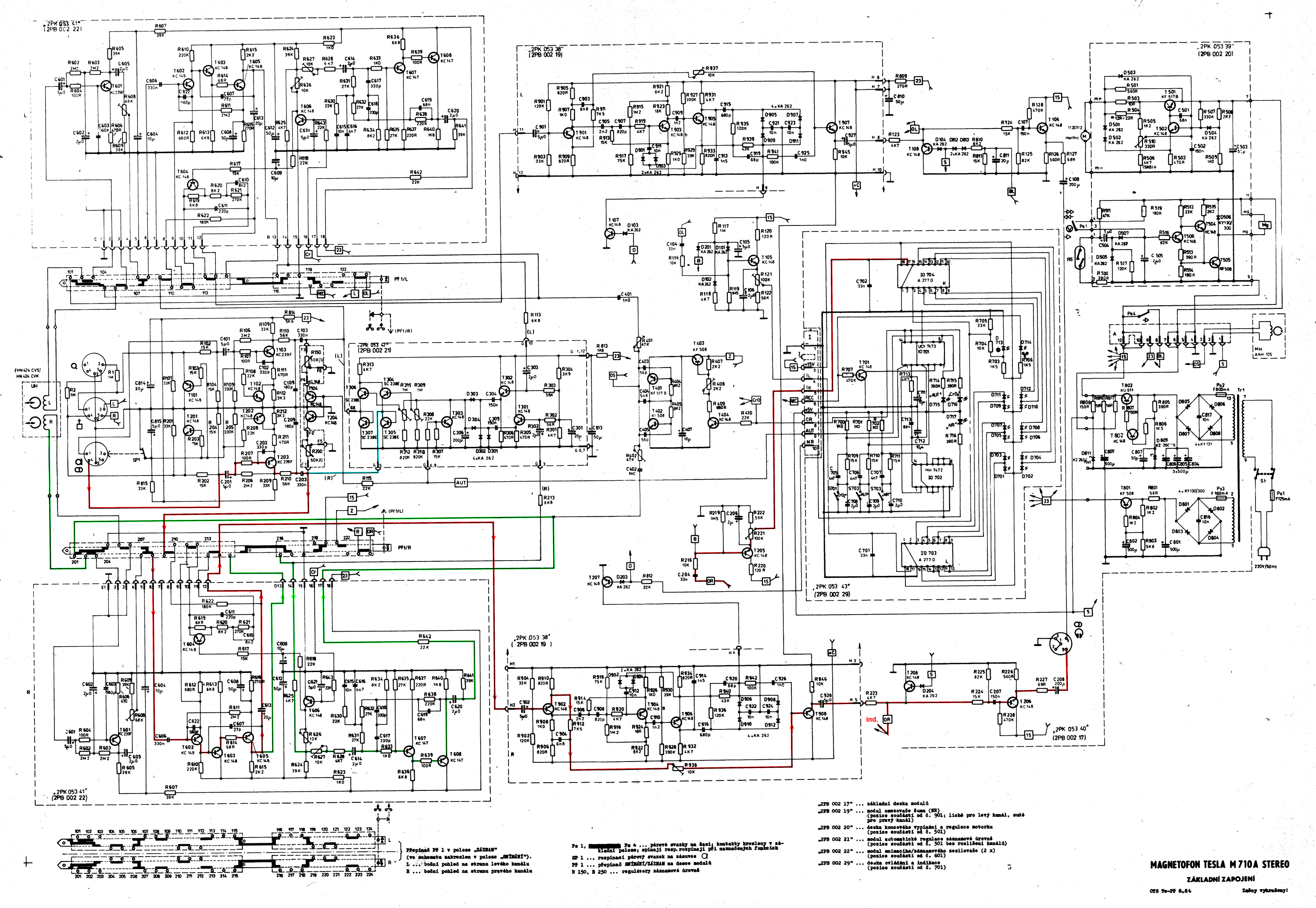

PříspěvekZaslal: st březen 19 2025, 19:19    Předmět: Citovat
První problém byl v rozepnutém kontaktu SP1 na mikrofonní zásuvce. Po opravě kontaktu se rozběhl levý kanál a indikátory ukazují při záznamu, levý kanál tedy OK. Bohužel pravý indikátor ukazuje jen na první diodě. Když dám poťák pravého kanálu na plno začne to ovlivňovat i levý kanál. Na automat se to chová stejně jen to neovlivňuje levý kanál. Vstupní část Q jsem prošel tranzistory , kondenzátory a nic. Desky zesilovačů prohozeny a nic. Poradí někdo další postup, prosím. Děkuji
Příspěvky: 13557
PříspěvekZaslal: čt březen 20 2025, 0:18    Předmět: Citovat
Pokud nemáš čím signál sledovat (např. pomocným nf zesilovačem, střídavým mV-metrem, osciloskopem), můžeš postupně propojovat souhlasné body funkčního kanálu (L) s nefunkčním (R) přes kondenzátor cca 10uF. Např. kolektory T605... Podle výsledku usoudíš na místo závady.
Příspěvky: 13557
PříspěvekZaslal: pá březen 21 2025, 15:06    Předmět: Citovat
Misak napsal(a):
Desky zesilovačů prohozeny a nic...
Pokud je funkce snímání a její indikace úrovně v pořádku, je lokalizace závady omezena pouze na obvod předzesilovače T203, regulátoru T305/T304 nebo vadu v přepínači Př1-R a příslušných spojů. Takže odhalit závadu by mělo být snadné.
Ostatní obvody jsou buď společné pro funkci snímání a nebo se na indikaci při záznamu nepodílí (zda se signál dostane na pásku nebylo zmíněno).
Pro usnadnění jsem zvýraznil cestu signálu od konektoru po indikátor a výstup (červeně), ke kombinované hlavě (zeleně) a regulátoru záznamové úrovně (modře) na následujícím kompletním schematu (klikni pro zvětšení):
Poruchu regulátoru (automatiky) lze identifikovat vytažením popř. otočením desky regulátoru o 180°.
pajap
Založen: Mar 16, 2007
Příspěvky: 238
Bydliště: Kousek od Plzně
PříspěvekZaslal: po březen 24 2025, 10:04    Předmět: Citovat
Luxusně nakresleno a popsáno Tleskáme
