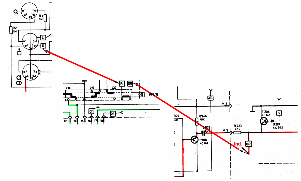

Příspěvky: 14027
PříspěvekZaslal: ne duben 27 2025, 19:08    Předmět: Citovat
To není možné, protože i tento výstup (monitor) je ze stejného bodu:
 Velikost:  28.68 kB
 Zobrazeno:  37 krát
Misak
Založen: Jul 27, 2023
Příspěvky: 130
Bydliště: Štětí
PříspěvekZaslal: ne duben 27 2025, 20:00    Předmět: Citovat
Dle schématu máš pravdu. Ale při založené kazetě při přehrávání opravdu šel výstup na oba kanály a hrálo to přes Condora. Nešel pravý indikátor. Je pravda, že pravý kanál hrál o něco slaběji.
Příspěvky: 14027
PříspěvekZaslal: ne duben 27 2025, 22:17    Předmět: Citovat
Pak je otázkou, do jaké míry Condor separoval oba kanály. V každém případě je to poučení, že poskytované informace by měly být poněkud exaktnější a podložené měřením. Mnohé by se tím usnadnilo.
