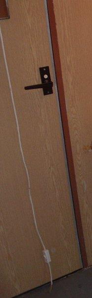

Nazdar, mám malou prosbu. Osoba blízká má v bytě (starším, bez rekonstrukce) několik dveří, které mají zacvakávací západku proti otevření - bývají často v umakartovém jádře (koupelna, záchod) a i někde jinde - viz foto, co mám na mysli (fotka není moje, bohužel k tom nemám přístup). Na fotce jsou dveře se záslepkou přes západku, kterou se ty dveře "zamykají" - já bych potřeboval dveře, na kterých je ta západka praklá a ztracená, nějak zamykat.
Mám v plánu vyrobit "klíč" z nějaké kulatiny, ale potřebuju vědět přesné rozměry. Stačily by mi rozměry toho (asi čtvercového) čtyřhranu, co je pod ním a průměr díry, ve které ta západka je - takže pokud by byl někdo tak hodný, že by to doma změřil, tak bych mu byl vděčný.
Klika v umakartu

Da sa to cele kupit v roznych prevedeniach. Niekde budu aj rozmery:
https://www.eben-kovani.cz/dverni-klika-plastova-holar-h04-klika-mezipokojova-s-wc-klickou-p8143/
http://www.sezam.cz/al/i25742-komas-26069-al-stity-mezipokojove-bez-ukazatele,-rozmer-38x120-mm
Příspěvky: 35109
PříspěvekZaslal: út duben 18 2017, 7:41    Předmět: Citovat
Zevnitř to má ovládací část ve tvaru malý kličky - postavená vzhůru je odemčeno, položená na libovolnou stranu vodorovně je zamčeno. Vlastní funkční část je ocelovej trn obdélníkovýho průřezu buď 2x4mm nebo 2,5x5mm - existovaly obě verze mezi sebou nezáměnný, musíš vyzkoušet která bude pasovat do tvýho zámku. Ftip zamykání je v tom, že na horní straně vlastní střelky posouvaný klikou je zářez s ozubem a ta obdélníková tyčinka je umístěná těsně nad ním tak, že pokud je obdélníkovej průřez "položenej", střelka jezdí pod kolíčkem volně, jak se ale kolíček otočí o 90°do polohy "zajištěno" = jeho průřez se "svislej obdélníček", střelka narazí tím ozubem na jeho hranu a nejde tak otevřít. Samotnou aretaci polohy kolíčku dělají dvě plochý ocelový pružiny uložený na vnitřní straně podklikovýho "zámkovýho štítku".
Bohužel TOKOZ už asi tohle kování neprodává, v příslušnejch obchodech se ale dá pořád koupit v modernějších tvarech i ve vic barvách než jen v hnědočerným bakelitu - stačí se podívat po "kování na dveře do koupelny".

A myslím že pod tou krytkou z druhé strany je obdélník se zářezem pro plochý šroubovák pomocí kterého jdou zamknuté dveře otevřít.

Jo, některý ty kolíčky zářez měly, jiný ne - a musely se v nouzi vzít úzkýma plochýma kleštěma. Většinou ale zvenku stačí ten kolíček zastrčit třeba kolodrátem, nebo úzkým šroubovákem dovnitř do koupelny - vysune se ze záběru se střelkou a dveře jdou normálně otevřít. Bohužel ty novější designy už tu krytku nemají a mají celej štítek bez díry.

Kdybys potřeboval, tak to můžu zítra oměřit. Ale odhadem (když si to vybavím v hlavě) je ten čtyřhran asi 6x6mm.

Michal22 : Kdybys byl tak hodný, tak by to bylo super. Opravdu potřebuju změřit jenom velikost toho čtyřhranu, co je pod tou malou béžovou kličkou (tipuju něco od 4x4 do 6x6) a když bys byl v tom, tak i průměr té díry okolo. Na to bych si udělal nějaký trubkový klíč.
Měnit to nepotřebuju, potřebuju se jenom občas zamknout s mladou u ní v pokoji a nechcu, aby nás načapal tchán, toť vše Very Happy .
