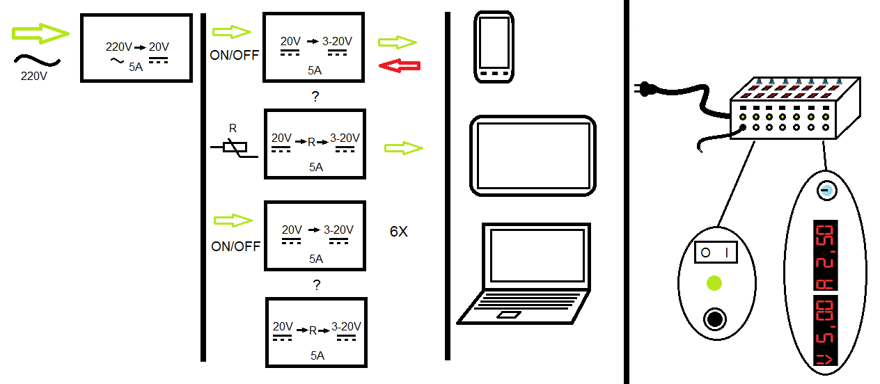

Jsem to hodil do malovani. Je to jen obecny blokovy schema.
Blokove schema + navrhovana podoba zarizeni a rozlozeni ovladacich prvku.
 Soubor:  blokove_schema.png

SMITH napsal(a):
Čo tak to to ?
No tyjo Very Happy Very Happy vypada to uplne stejne jak jsem to navrhnul ja. Akorad jsem v te miniaturizaci trochu dal a mam to tam 7x. Tak pockam si az technologie pokroci dal.
Vzdyt ty mrchy do zasuvky jsou maly a kdybych to mel nahulvata narvat vedle sebe tak se to do te krabice vejde.

Ak to správne chápem , tak tam chceš mať 6 samostatných regulovatelných zdrojov ?
Teda 7 ...

PříspěvekZaslal: st duben 19 2017, 22:50    Předmět: Citovat
Jop. A kdyz to ted pocitam tak 7x 20V x 5A v maximalnim zatizeni to dava 700 W, to je jak ATX zdroj do pocitace. Je to realny si myslim.
+ nejaky W na displaye a ledky.
Naposledy upravil spacewolf dne st duben 19 2017, 22:59, celkově upraveno 1 krát.
Příspěvky: 35650
PříspěvekZaslal: st duben 19 2017, 22:59    Předmět: Citovat
spacewolf napsal(a):
SMITH napsal(a):
Čo tak to to ?
Jo? Já žádnou tak malou mrchu do zásuvky, která by dávala 0-35V a 0-5A s rozlišením digitálních měřáků 0,1V a 0,01A neznám ... Buď musíš slevit ze svejch požadavků, nebo holt čekat, až se objeví nějakej úžasnej vynálezce a vymyslí nějakou úžasnou topologii pro regulovatelný zdroje ...

V podstate to môžeš poskladať z takých to modulov
kód:
https://www.aliexpress.com/item/Digital-Control-power-supply-DC-50V-5A-Adjustable-Constant-Voltage-Constant-current-tester-voltmeter-multimeter-Ammeter/32724001562.html?spm=2114.01010208.3.155.OFvwUg&ws_ab_test=searchweb0_0,searchweb201602_1_10152_10065_10151_10068_10136_10137_10060_10138_10155_10062_10156_10154_10056_10055_10054_10059_10099_10103_10102_10096_10148_10147_10052_10053_10142_10107_10050_10143_10051_10171_10084_10083_10080_10082_10081_10110_10111_10112_10113_10114_10037_10032_10078_10079_10077_10073_10070_10123_10124-10050_10111,searchweb201603_4,afswitch_1,ppcSwitch_5&btsid=8e5a7f84-5645-4961-b6db-66333a34e60d&algo_expid=e21aabb0-b24f-4e45-9ef4-6825cf3d0c74-17&algo_pvid=e21aabb0-b24f-4e45-9ef4-6825cf3d0c74
prípadne tých to :
kód:
https://www.aliexpress.com/item/Smart-Electronics-B3603-NC-DC-power-supply-adjustable-step-down-module-voltage-ammeter-36V3A108W-charger/32724522563.html?spm=2114.01010208.3.155.KXIVWj&ws_ab_test=searchweb0_0,searchweb201602_1_10152_10065_10151_10068_10136_10137_10060_10138_10155_10062_10156_10154_10056_10055_10054_10059_10099_10103_10102_10096_10148_10147_10052_10053_10142_10107_10050_10143_10051_10171_10084_10083_10080_10082_10081_10110_10111_10112_10113_10114_10037_10032_10078_10079_10077_10073_10070_10123_10124,searchweb201603_4,afswitch_1,ppcSwitch_5&btsid=a549d234-2ff3-4f83-95b8-1b687e22f082&algo_expid=c0bef778-8c4c-4ae3-aedc-adf318ef0cc6-17&algo_pvid=c0bef778-8c4c-4ae3-aedc-adf318ef0cc6
a k nim dať 24V zdroj napr :
kód:
https://www.aliexpress.com/item/AC-85-265V-Input-DC24V-Switching-Power-Supply-Board-AC-DC-Power-Module-24V-6A-100W/32585351223.html?spm=2114.01010208.3.28.yg3vjS&ws_ab_test=searchweb0_0,searchweb201602_1_10152_10065_10151_10068_10136_10137_10060_10138_10155_10062_10156_10154_10056_10055_10054_10059_10099_10103_10102_10096_10148_10147_10052_10053_10142_10107_10050_10143_10051_10171_10084_10083_10080_10082_10081_10110_10111_10112_10113_10114_10037_10032_10078_10079_10077_10073_10070_10123_10124,searchweb201603_4,afswitch_1,ppcSwitch_5&btsid=f8dab620-4c94-4857-8a62-b1afd4714aea&algo_expid=4259a01c-ac5a-4434-b6fe-e46711b6eb61-6&algo_pvid=4259a01c-ac5a-4434-b6fe-e46711b6eb61
a každý si môžeš samostatne vypínať ...
EDIT : tie výkony zdrojov ber minimálne s 50% rezervou ... Cry
ten 24V zdroj ku každému ...

Necham se poucit toto neni muj obor.
Pletu se kdyz bych pouzil toto 7x s convertorem 220V stridavy na 20V stejnosmerny?
http://dexhal.cz/step-down-snizuje/102-3a-step-up-zvysuje-dcdc-menic-napeti-35-18v_el-vc-dw-06.html?gclid=CLXh9_XEsdMCFcUp0wodiokAVA
http://dexhal.cz/prumyslove-zdroje/1024-prumyslovy-zdroj-mean-well-rsp-750-24_ps-ac-dc-ips-mwrsp-750-24.html
Jsem inzenyr automatizace co sklada jednotlive moduly do sebe podle rozhrani, nejsem elektrotechnik se specializaci na zdroje a vysokonapetova zarizeni.
A bavime se jen teoreticky.

PříspěvekZaslal: st duben 19 2017, 23:46    Předmět: Citovat
Áno , v podstate to je to isté čo som ti navrhol ja , akurát s tým DC/DC meničom sa dá meniť len napätie ( tým modrým trimrom ) prúd je nastavený na max a nemá displej na kontrolu nastavenia .
Neviem či bude vhodné to napájať z jedného zdroja 24V ... aj keď teoreticky by problém nemal byť ...

SMITH napsal(a):
V podstate to môžeš poskladať z takých to modulov.
To me taky napadlo, vynechat contertor 220V->20V a mit tam jen 7 kusu z 220V na (3 az cca 20V) defakto ekvivalent 7 zdroju narvanch do prodluzky a jako bonus LCD na napeti a proud. Neni to tak sofistikovany ale ucel to plni.

Příspěvky: 35650
PříspěvekZaslal: čt duben 20 2017, 0:15    Předmět: Citovat
Když budeš chtít poskládat 7x celej zdroj od 230V části až po regulovanou 0-20V 5A, narazíš na daleko víc problémů, než když postavíš jeden zdroj 230V => 20V a na něj napojíš jen samostatný regulátory 0-20V.
