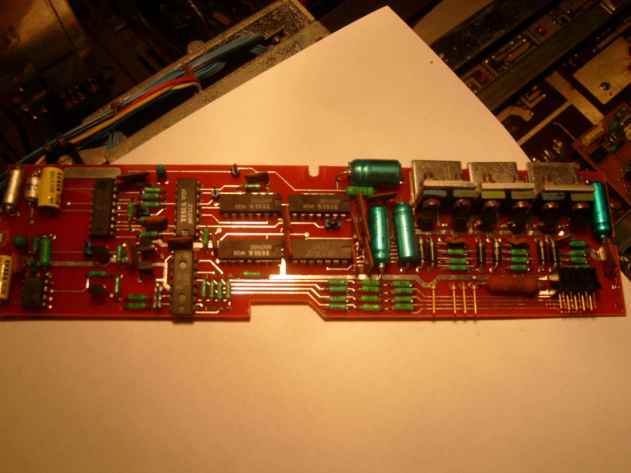

To je úplně jiný i elektricky než Consulácký klávesnice co znám. V nich nebyly MH1KK1 ale jedna 40 nohá potvora MH113 a za ní na datech dvě PROMky 74S571. A šváby byly ne pod ale nad klávesama. _________________ Jirka

Díky za fotky klávesnice. Není třeba detaily. Je tam dvakrát MH1KK1 plus něco kolem. Vypadá to velice jednoduše. Hlavně že tam nejsou další promky.

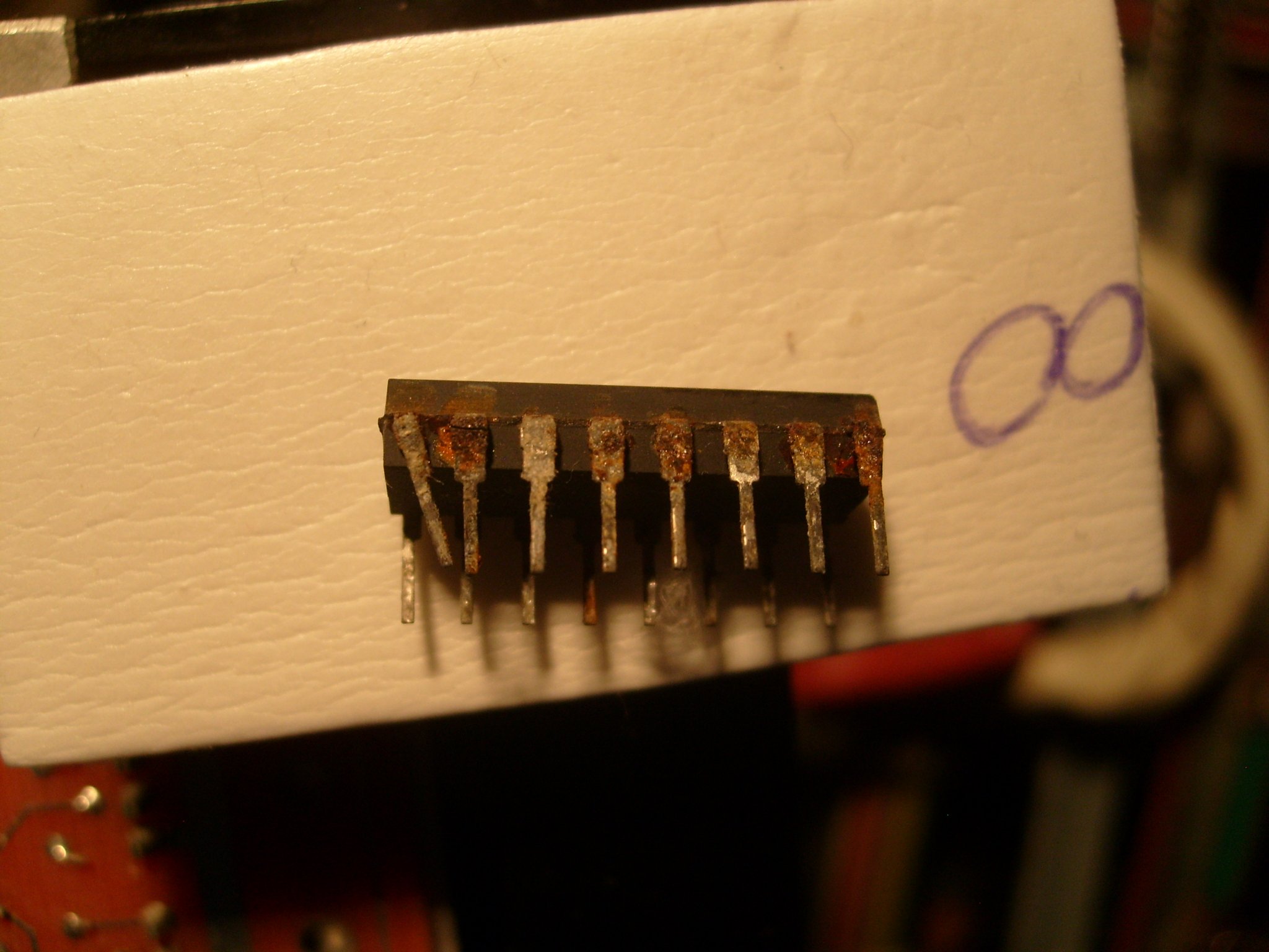

No, nevím co myslíš těma blbostma, ale ty označené promky prostě nejsou v pořádku, tím jsem si jistý. Co konkrétně se ti zdá sežrané chemií? Ty promky jsou některé akorát trochu upatlané od lepidla jak na to lepili ty štítky.

Připadá mi blbost to "vracení" obsahu promek, mě se to nikdy nestalo.
Na těch fotkách je vše takový "flekatý" jako kdyby to zaprášený navlhlo a pak uschlo. Čert ví, co na tu desku mohlo působit. A nebo to je jen flekatá fotka, odlesky a pod?
I ty vevnitř přerušený šváby mě přijdou nějak divný. Spíš bývají odprásklý výstupy, občas i vstup.
Keramický futrály dost často netěsní a vnitřek navlhne a zoxiduje. Ale i plastový futrály pájením občas kolem noh naruší teplotní pnutí.
Pamatuju z dob když jsme bastlili přijímače na proporcionální ovládání modelů na zajímavou příhodu. Pokud do přijímače náhodou nateklo metylový palivo s rycínovým olejem (20% obsahu) tak téměř na 100% do půl roku odešel 7474 nebo 74164 v kanálovým dekodéru. Stačilo je vyměnit a bylo vše ok. Kámoš, co dělal v Popováku jeden brouk rozbrousil a přišel na to, že byly uhnilý ty vlasový propojky z noh na čip. Pak se to vysvětlilo, metyl s rycínem navzlínal prasklinama kolem noh a rycín zežlukl a vytvořil nějakou kyselinu nebo peroxyd, co ty drátky sežrala.
Ale u těch Tvých promek zrovna tohle nehrozí. _________________ Jirka

Jen pro představu posílám obrázek jaké hrůzy jsem z toho vytahal. Toto je zrovna 3226. Takhle to schytaly jenom obvody v paticích. Všechno v tomto stavu jsem samozřejmě vyházel a dal nové. Jen ty promky jsou problém. Sežrané je to vždycky nejvíc uplně u pouzdra. Jak jsem to vytahoval z patic tak téměř vždy aspoň jedna nožička u pouzdra upadla a zůstala držet v patici. U promek to upadlo zase vždycky v tom místě kde se ta nožička začíná zužovat. Proto jsem to vždycky očistil a připájel nožičku novou. To s tím vzlínáním by mohl být i tento případ. To jak se projevují ty závady tomu nasvědčuje. Opravdu to nevypadá že by to poškození bylo způsobeno elektricky.

Ten Consul musel čuchat nějakou chemii. Napadá mě, když je to jen v paticích, elektrochemickej člának mezi paticí a švábem.

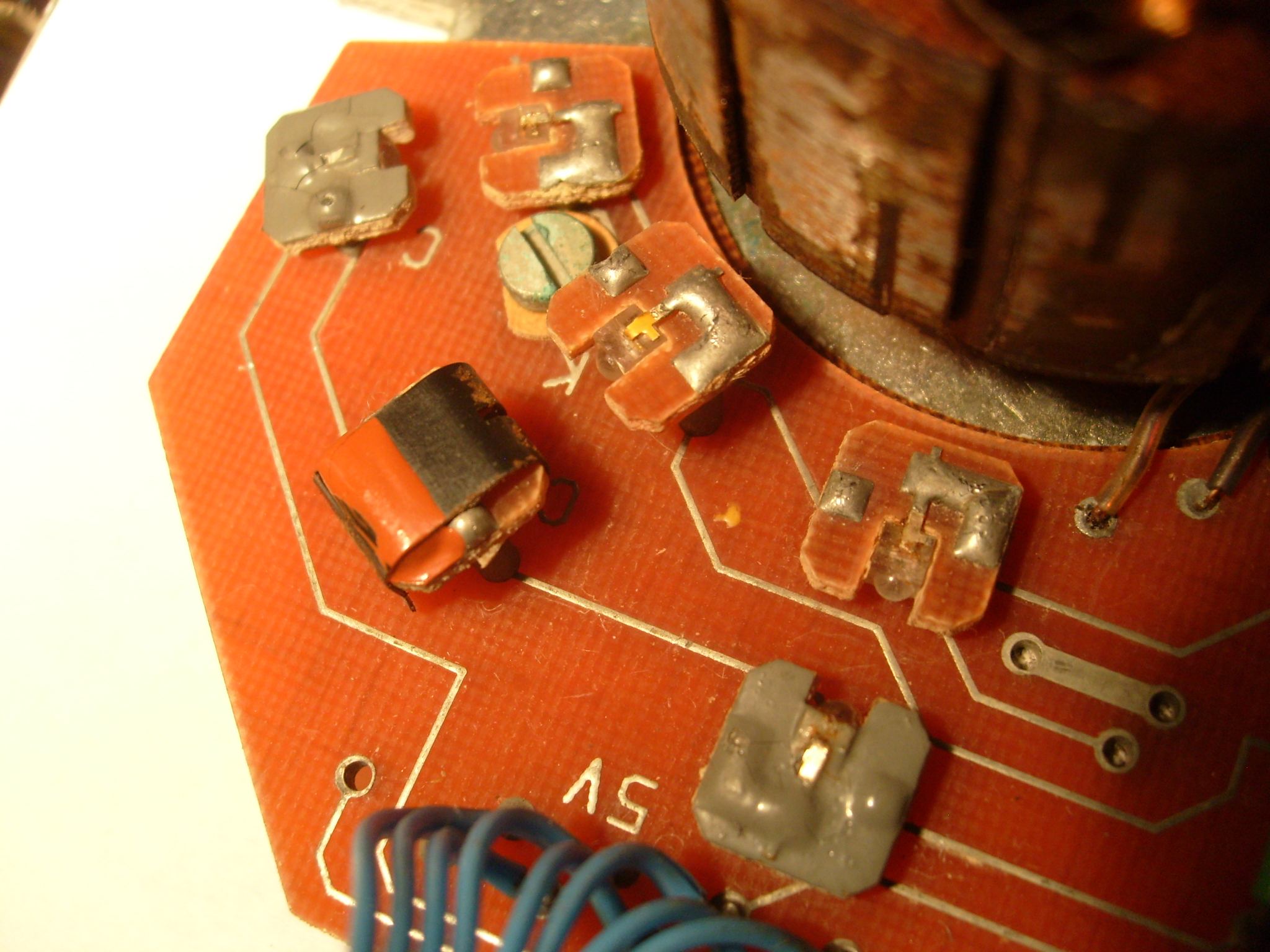

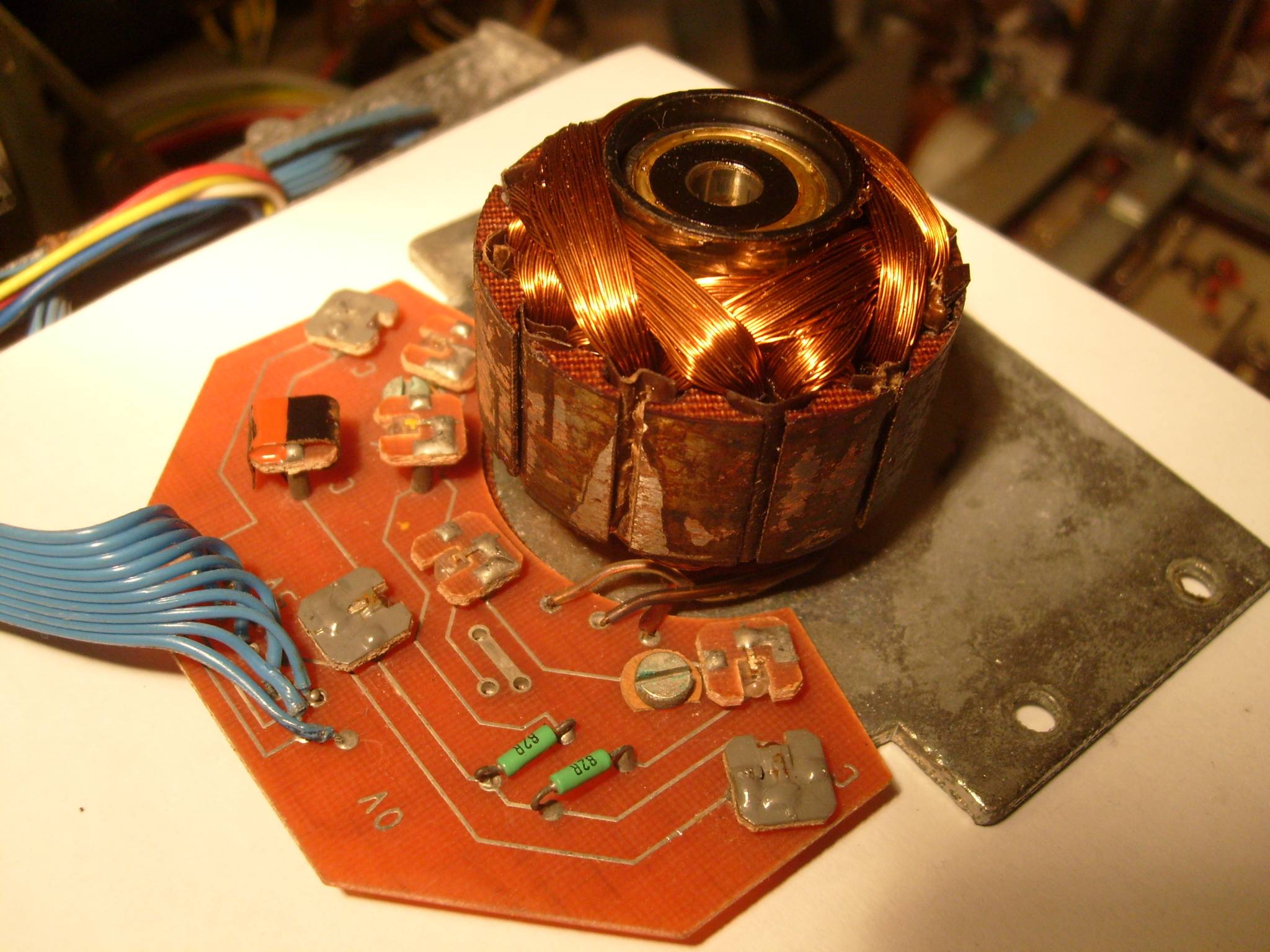

Protože jsem teď s počítačem ve slepé uličce než dorazí ta dokumentace tak jsem se pustil do disketových mechanik. Rozebral jsem je opatrně a pouze do takové míry abych nerozhasil nastavení hlav a optozávory pro index. Všechno jsem důkladně vyčistil, namazal ložiska a pustil se do opravy hlavního motoru který se vždy po zapnutí pootočí do určité polohy a zůstane stát. Motor je třífázový s optickými snímači polohy rotoru a otáček. Jak je už zvykem u tohoto počítače, všechny snímače jsou vadné. Buď nefunguje dioda nebo nefunguje fototranzistor. Podařilo se mi pouze po vzhledu najít, že fototranzistor je typ KPX81. Nevíte někdo náhodou jaký typ je ta dioda? Nemůžu to najít. Je to to samé pouzdro.
