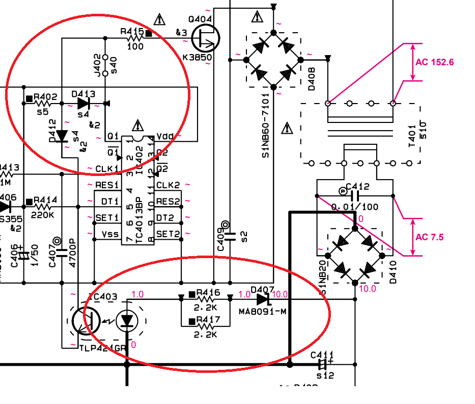

dal jsem paralelně k C405 další 22k a napětí Vdd vzrostlo z 6.1V na 6.36V ale chová se to stejně

..možno som nepostrehol, ale nevyjadril si sa k C406...
dred
Založen: Apr 08, 2007
Příspěvky: 2631
Bydliště: Handlová
PříspěvekZaslal: ne červen 08 2025, 16:49    Předmět: Citovat
Keď už tam v počiatku bol problém, že prerazilo Q404 - S10 stúplo na 17V ..
vyznačené časti sú určite v poriadku? Alebo aj riadiaci mostík D408..

Zrejme sa asi nedozvieme, prečo došlo k prierazu toho Q404.. či?

dred napsal(a):
C406 měněn za nový...již jsem psal 1M/250V
rolnas
Založen: Apr 27, 2005
Příspěvky: 210
PříspěvekZaslal: ne červen 08 2025, 17:34    Předmět: Citovat

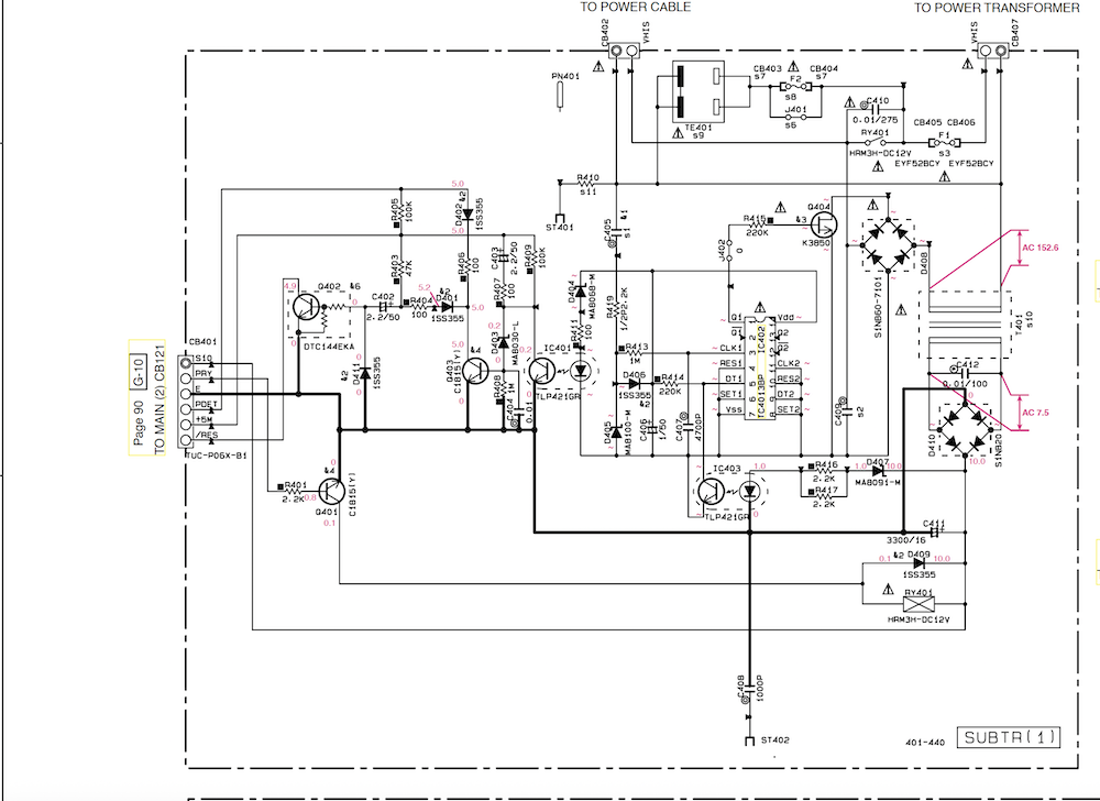

dred napsal(a):
je tam toto zapojení, podle manuálu patří k HTR-5860 ale receiver je RX-V757
 Velikost:  299.71 kB
 Zobrazeno:  29 krát

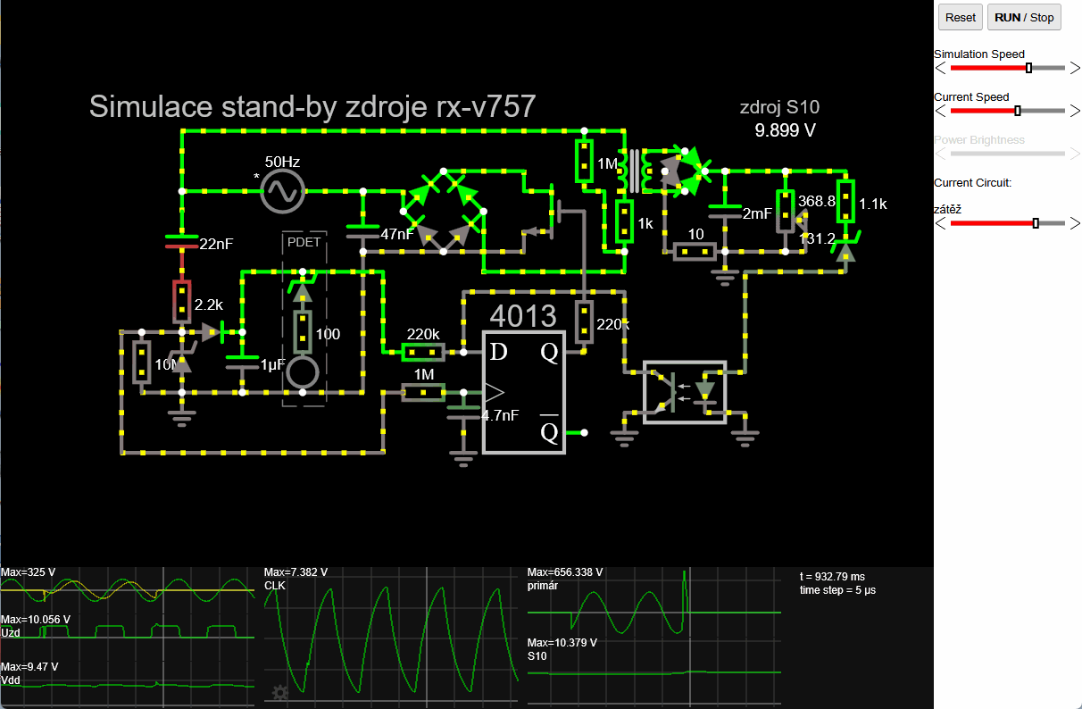

Pro snadnější pochopení funkce jsem sesmolil tuhle simulaci. Při vypínání Mos-Fetu se podle ní mohou vytvořit na trafu napěťové špičky, které se tranzistoru nemusí líbit.
Příspěvky: 37528
PříspěvekZaslal: ne červen 08 2025, 18:11    Předmět: Citovat
Co sa stane, ked sa zastavi CLK pri zopnutom FETe?
Příspěvky: 14324
PříspěvekZaslal: ne červen 08 2025, 18:14    Předmět: Citovat
CLK se může zastavit jen vypnutím ze sítě.

Schéma je OK - tá je na 90% u všetkých "podobných" modelov rovnaká...
Tu bude len nejaká - stále prehliadaná πčovina...
Možno prasklina na DPS... vekom poškodená súčiastka, ktorá sa možno aj javý ako dobrá.. atď..
K tomu prerazenému Q404... čím to vzniklo ? Roky to fungovalo... niekto sa v tom skrutkovačom rýpal? Alebo vznikol spontánny prieraz v tom trafáčiku??
Možností je hodne.. Ale niekedy je lepšie poznať príčinu vzniku závady, ako tápať v neurčitkoch...
Už si pripadám, ako Hausou tým, ktorý len nahadzuje možnosti na určenie diagnózy... ale napokon výjde z toho záver že všetci klamú a v prvom rade pacient..
Ja už budem LEN "sledovat z povzdálí"... už ma nič zmysluplné nenapadá.. Ty to máš na stole, Ty musíš všetko skontrolovať...

Alebo znizenim kapacity C405, co byva najcastejsi problem.
moc díky za animaci, dám si teď s tím pauzu , přijdu li na něco nového ozvu se

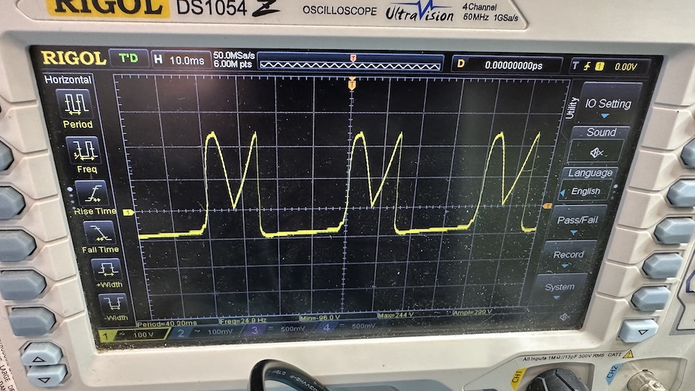

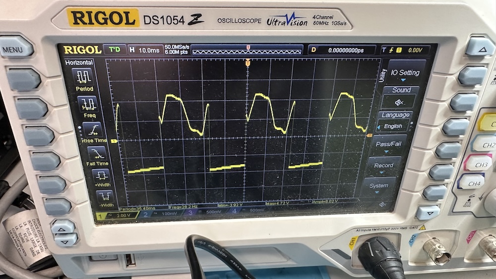

ještě dva průběhy změřené když se to podařilo nahodit(pomocí vzduchu Very Happy )
 Velikost:  293.04 kB
 Zobrazeno:  20 krát
 Velikost:  286.38 kB
 Zobrazeno:  19 krát

masar napsal(a):
Průběh Vdd nějak neodpovídá tomu, co rolnas naměřil osciloskopem pár stránek zpět.
Příspěvky: 14324
PříspěvekZaslal: ne červen 08 2025, 21:39    Předmět: Citovat
Neodpovídá. To zvlnění je "hlubší" oproti simulaci, jakoby D404 neměla svých 6.8V (+Uf optočlenu). Jinak se nemá C406 kam vybíjet.
A rolnas nám ještě oscilogramy komplikuje snímáním v AC režimu.
