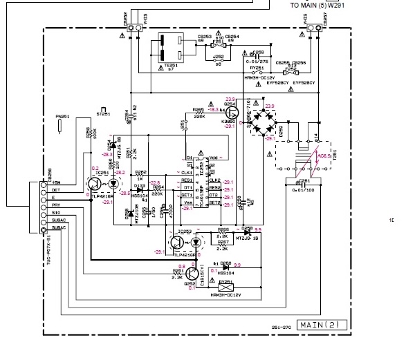

PříspěvekZaslal: ne červen 08 2025, 16:05    Předmět: Citovat
to jsem zkoušel, byl komplet zašroubovaný i s krytem.
tady jsem našel podobné schéma z jiného modelu....můžete mi říci co ty červené hodnoty ? proti čemu to je to měřeno? 8,9,10,11 jsou přeci na zemi a zde uvedeno -29.1V. Jak je to myšleno ?

Příspěvky: 4429
PříspěvekZaslal: ne červen 08 2025, 16:19    Předmět: Citovat
rolnas napsal(a):
No asi proti té nule na tlustém spoji. Ale některé hodnoty nedávají smysl.
