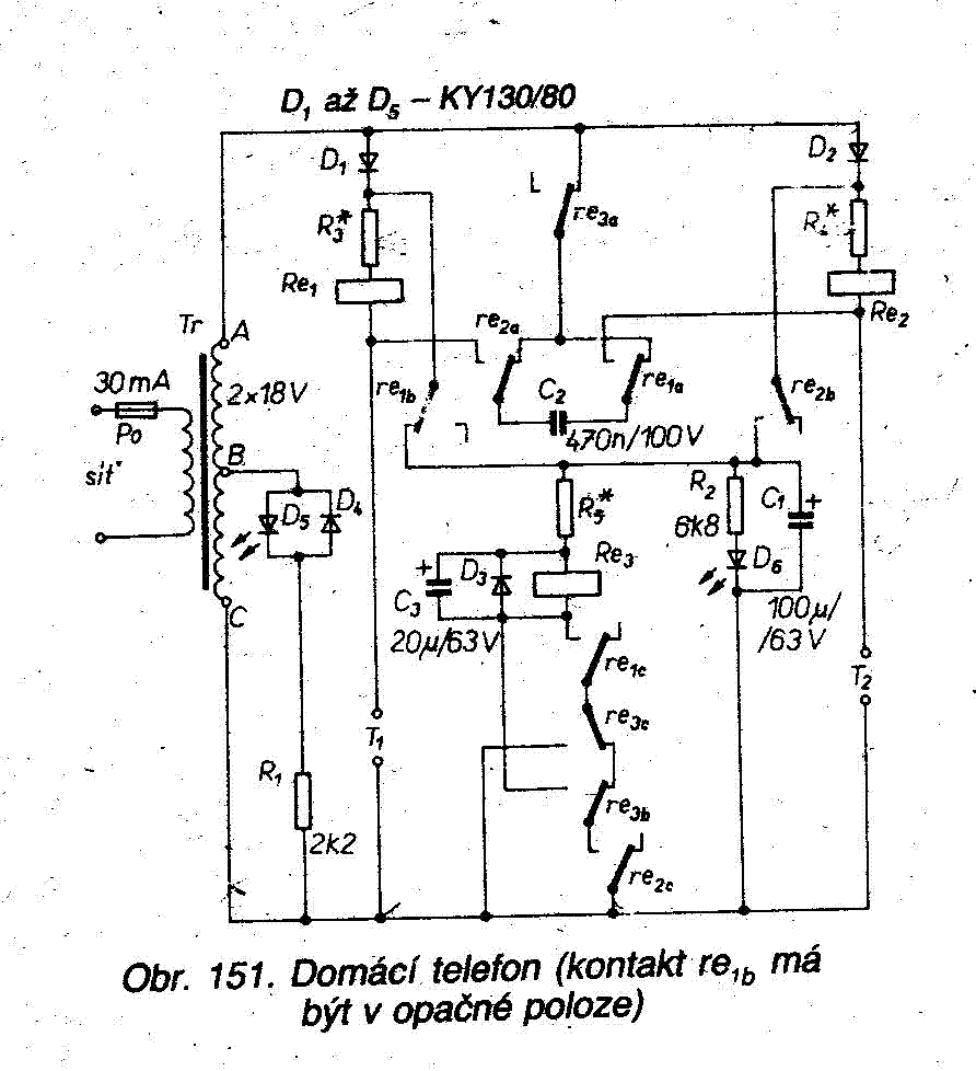

předlety jsem dělal také takové zapojení,mohu zaslat schema,v praxi to funguje dodnes v jedné menší firmě
schema přikládám,v případě zájmu mohu poskytnout celý článek
je z AR B4/91

PříspěvekZaslal: čt červen 28 2007, 18:02    Předmět: re dom.telefon Citovat
schema

Tohle není "vono", co jsem myslel já - tohle je ještě pro staré bakelitové přístroje s rotační číselnicí a pulsní volbou, já měl na mysli moderní polovodičové linkové přístroje s možností tónové volby atd - napájení tam bylo 9V alkalinkou, ta by v tomhle vylítla jak prskavka - blik a šlus...
