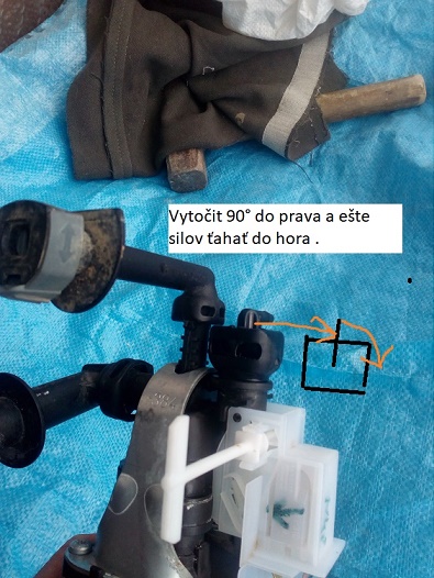

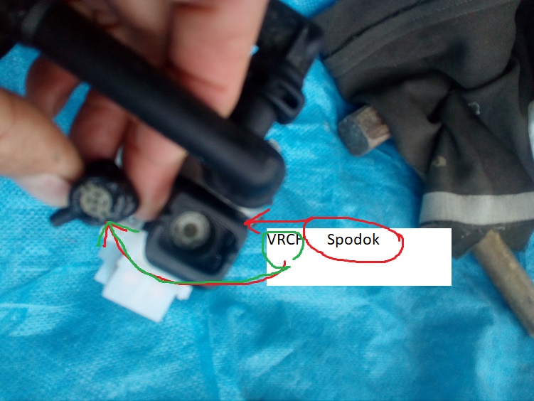

Nadvihnut to neslo,tak som este skusit otocit do prava a potocit islo,len to bolo treba este dost silov aj nadvihnut.obr.dam mozno vecer.zase neviem kde je USB kabel.Nikto ste to nerobili,ci ste chceli aby som to po...?

PříspěvekZaslal: ne květen 10 2026, 12:26    Předmět: Citovat
Pytete sa co bol problem,vypinacom to nebolo.Treba vediet najprv v akej polohe je blokovacia paka vo vypinaci ovladana tlakovym bazmekom.Inac sa neda vypinac poloha ON/OFF vyskusat spravne!Aby bola paka v tej polohe, musi byt v hornej uvrati. Takze ,ked som tento tlakovy bazmek rozobral potocenim o 90°do prava a silov vytiahol,nic nebolo vidiet v nom.Predcistil som ho ,hore dole tou gulatinov s pisestom pochodil parkrat a zlozil.Paku tlakom ovladania vypinaca musi byt pri skladani hore,zapadnuta do vyrezu tycky ci gulatiny,inac to nebude fungovat. Takto to uz je OK. Takze pozor na spinu ktora by sa tam dostala.Pruzenie piestika bolo v rozobratom stave OK.
