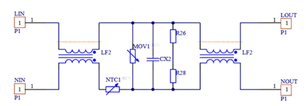

Ahoj otázka trochu mimo témy, momentálne pracujem na projekte kde tiež chcem použiť podobný AC/DC zdroj, zariadenie by som chcel certifikovať, a v schéme nevidím žiadnu vstupnú filtráciu , prešlo zariadenie v pohode cez LVD a EMC skúšky ?
Ja som totižto tam osadil už hotový filter, viď foto, ale ak by to nebolo potrebne a pre daný zdroj píšu že je EMC compliance without external components, ušetrilo by mi to nejaké miesto na pcb Smile
Ďakujem.
