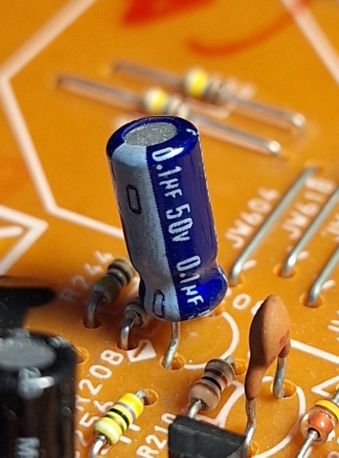

Ahoj,
jaký smysl má takový elyt - v čem je lepší-výhodnější, než ekvivalent v keramice či fólii?
Narazil jsem na něj na desce z jakési Aiwa "hi-fi" věže.
Dík, T.

PříspěvekZaslal: st listopad 19 2025, 14:42    Předmět: Citovat
Je lacnejsi.

PříspěvekZaslal: st listopad 19 2025, 15:08    Předmět: Citovat
To asi ne, ale možná se jim hodila vnitřní indukčnost.

PříspěvekZaslal: st listopad 19 2025, 15:59    Předmět: Citovat
Spíš, že nemá závislou kapacitu na teplotě a napětí tolik, jako tehdejší keramiky a byl v té době podstatně levnější než svitek.

PříspěvekZaslal: st listopad 19 2025, 16:23    Předmět: Citovat
HF_Tech - to je nejspíš ten důvod. Ono by se hodilo, když už to tak pitváme a člověk je tvor zvědavý, buď kouknout nač je zmíněný kondík použit nebo napsat v čem to bylo, možná je k sehnání servisní manuál.

PříspěvekZaslal: st listopad 19 2025, 16:24    Předmět: Citovat
Už jsem potkal i IC, u kterých výrobce vyloženě psal, že ESR kondenzátoru na vstupu/výstupu má mít hodnotu třeba 0,3 až 0,8 Ω. S keramikami to člověk nedá, ESR bude o řád nižší.

PříspěvekZaslal: st listopad 19 2025, 19:51    Předmět: Citovat
jardafiala napsal(a):
...Ono by se hodilo, když už to tak pitváme a člověk je tvor zvědavý, buď kouknout nač je zmíněný kondík použit...
Ja by som hádal, že niekde v NF ceste.

PříspěvekZaslal: st listopad 19 2025, 20:20    Předmět: Citovat
Jo tam jsem to vídával, bývaly i 0,47µF.

Příspěvky: 1381
PříspěvekZaslal: st listopad 19 2025, 20:29    Předmět: Citovat
Vadí tam mikrofoničnost keramiky?

PříspěvekZaslal: čt listopad 20 2025, 0:26    Předmět: Citovat
Ne jen mikrofoničnost ale změna kapacity při vyšším rozkmitu napětí. Ideální je tam svitek.
