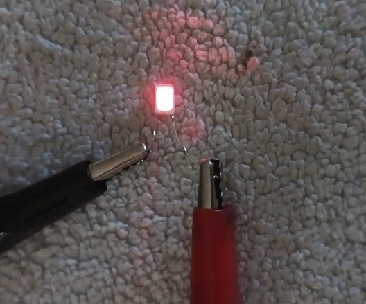

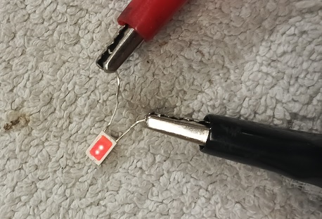

čo to je za svetielko a ako funguje ? Pochádza z presvetleného vypínača nejakej čínskej kanvice, priamo pripojené na sieť, bez akéhokoľvek predradného odporu. Svieti od cca 5 V až po 250 V, Vidno v tom dva antiparalelne zapojené Led chipy, na js svieti vždy len jeden, na striedavé obidva. Pozdro 6 x 4 x 2,5 mm, bez označenia. Predpokladám nejaký prúdový zdroj ale s tak širokým rozsahom ? Videli ste už niečo podobné ?

Třeba CLD dioda. Nebo něco podobného.

Zkus to nahrát na video, jak hodně bliká.
Jeden systém je, že tranzistor na čipu pustí na diodu malé napětí kolem průchodu nulou a po zbytek periody je zavřený. Na videu z mobilu je pak vidět pěkný stroboskop. Na DC pak ta dioda svítí jenom do napětí určité výše, od určité hodnoty zhasne.
