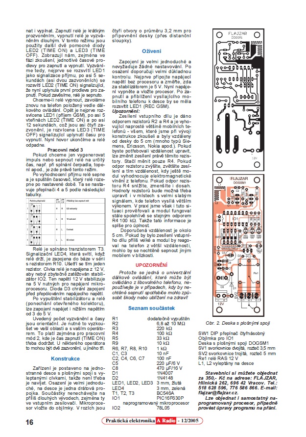

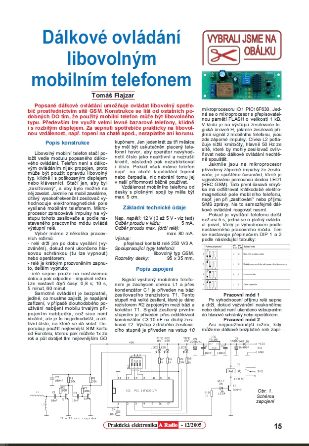

Odhadujem, ze tak v rokoch 2000-2005 bol v Amare uverejney navod na dialkove ovladnie po n. zvoneniach mobilneho telefonu. Bol k tomu plosak s meandrom , kroey sa nalepil na mobil (ako tie blikatka) a riadil to nejky PIC, kroey mal aktivovat vystup az po n zvoneniach a ni pri kazdej komunikacii telefon - BTS. Par kusov som toho vtedy urobil pre jedneho ISP tu v okoli, aby tym mohol na dialku resetovat ruter ak sa mu niekde na vezi kostola zasekol ruter..
Kdesi by som mohol mat este aj plosak. Malo to aj nejake swice, ktore neco modifikoval, ale uz si nevybavim co. Predsa to bude okolo 20-25 rokov dozadu.SW pre PIC bol tusim stiahnutelny zo stranky Amara,ale vybavujem si ze som kolegu v praci poprosil o nejaku modifikaciu. Mozno by som ho nasiel...
Edit:
Tak som to nasiel... 12/2005
