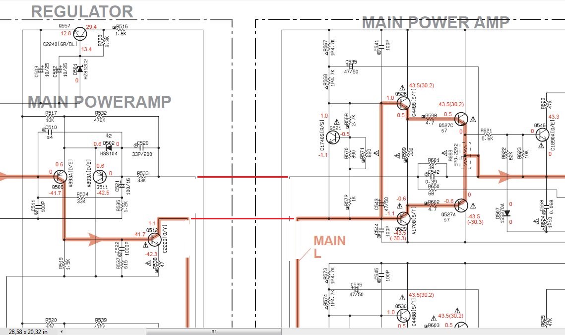

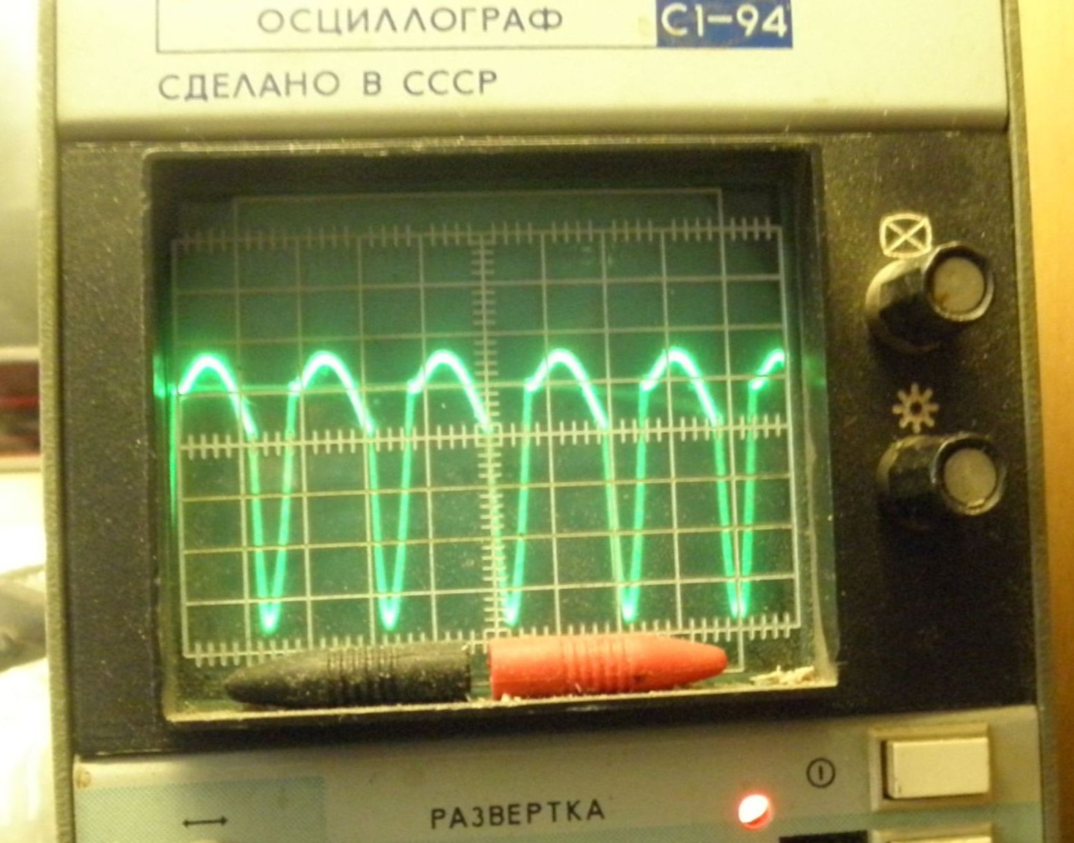

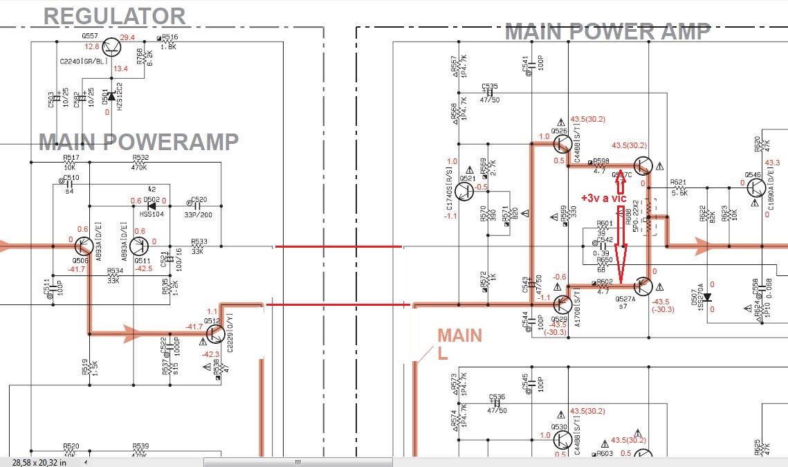

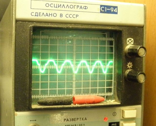

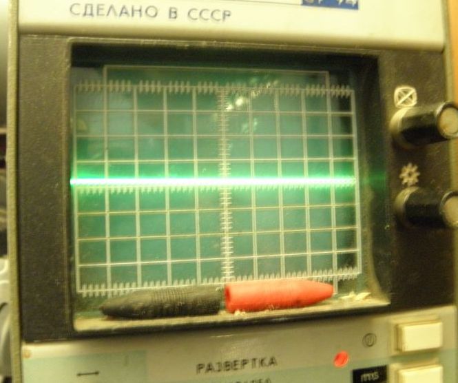

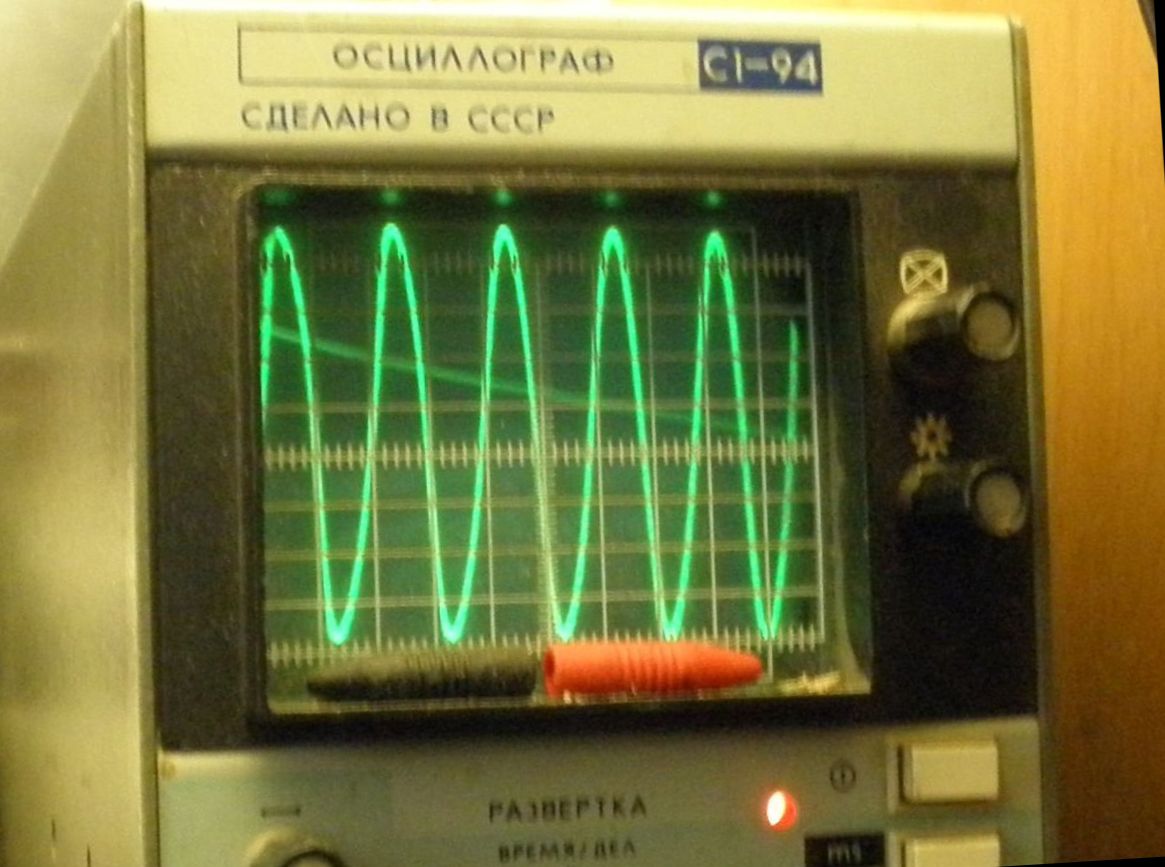

Potřebuju potvrdit podezření. Důvod je ten, že se to musí z velké části rozebrat, jsou tam pitomé konektory a dost dobře to nevyzkouším na stole s externím zdrojem, proto to chci dát napoprvé. Tedy ptám se, na osciloskopu vidím při nezatíženém výstupu sinusovku, při připojení repro se zdeformuje. Na bázích koncových tranzistorů jsou v klidu správná napětí, při buzení napětí na obou bázích konců stoupá do kladných hodnot. Též jsem změřil průběhy na zatěžovacích odporech koncových tranzistorů, viz foto. Myslím si že za to může nefunkční Q527C, neotvírá se (?).

co porovnat napětí s jiným funkčním koncem ?
. . . je jich tam pět . . .
Příspěvky: 14187
PříspěvekZaslal: po květen 19 2025, 13:47    Předmět: Citovat
Je to pravděpodobné. Ale chybí ještě průběh na bázi Q527C při buzení, který by to potvrdil.
Příspěvky: 2649
PříspěvekZaslal: po květen 19 2025, 14:14    Předmět: Citovat
Zdar, je tam blbý přístup, buzení na obou bázích jsem později taky měřil jen jsem to sem nedal. Tak mě dál napadlo změřit osciloskopem průběh na obou E Q527, na E Q527C sinusovka byla, na R688 už ne, nakonec se ukázalo, že Q527C měl na E studeňák !! Ani jsem to na závěr nemusel kuchat, není tam sice sundavací a zastamdací deklík pro přístup, jak bývalo u slušných výrobců zvykem, dostal jsem se tam páječkou skrz perforaci. Zesilovač je po prvním majiteli, pěkný, zřejmě s citem používaný. Majitel se pokoušel měnit výstupní relátka a (naštěstí jen trochu) zaškodil, koupil jsem to napůl rozebrané, se zmíněným studeňákem neměl nic společného. Jen psal, že konec občas nechodil ale při vytočení volume na max a následném ztišení to prý fungovalo.
Ještě doplním, co (si myslím) že způsobovalo to cestování napětí na bázích do kladných hodnot. Odpojený E NPN tanzistoru a "usměrněné" záporné napětí z buzení na E PNP se konec přes ss zpětnou vazbu (marně) snažil dorovnat na 0V na výstupu, může být? Ve finále se PNP tanzistor díky kladnému napětí na bázi přivíral a na výstupu bylo zmršených pár desítek mV, taky jsem se nepokoušel budit to víc.
