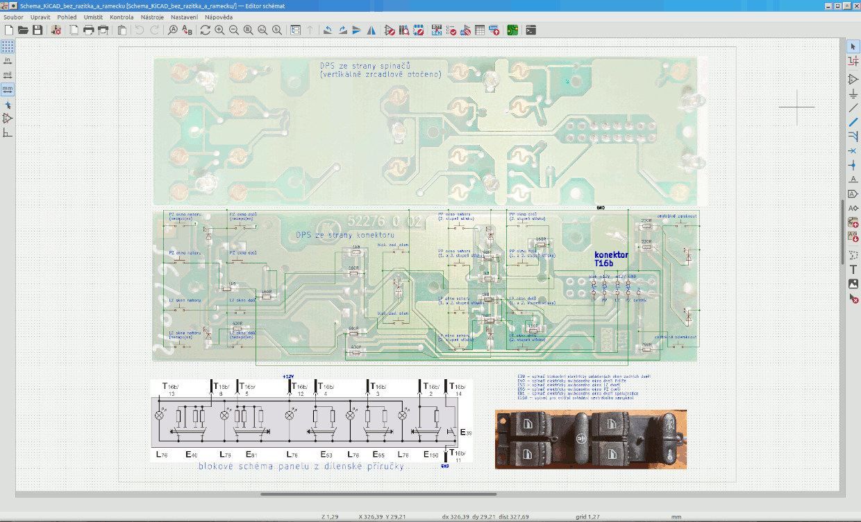

PříspěvekZaslal: út květen 13 2025, 17:58    Předmět: Citovat
Jirko, taky dominantně používám Eagle (6.6.0, mám na něj platnou licenci "light") a KiCad mám jen "do počtu".
Nicméně už se hodil, umí třeba do schématu vložit bitmapu (fotku) jako pozadí a na ní se dá kreslit. Pro reverse engineering ideální věc.
Poslední nekolaborantská, nešmírující a samostatná verze Eagle je tuším sedmičková, snad 7.7.0.

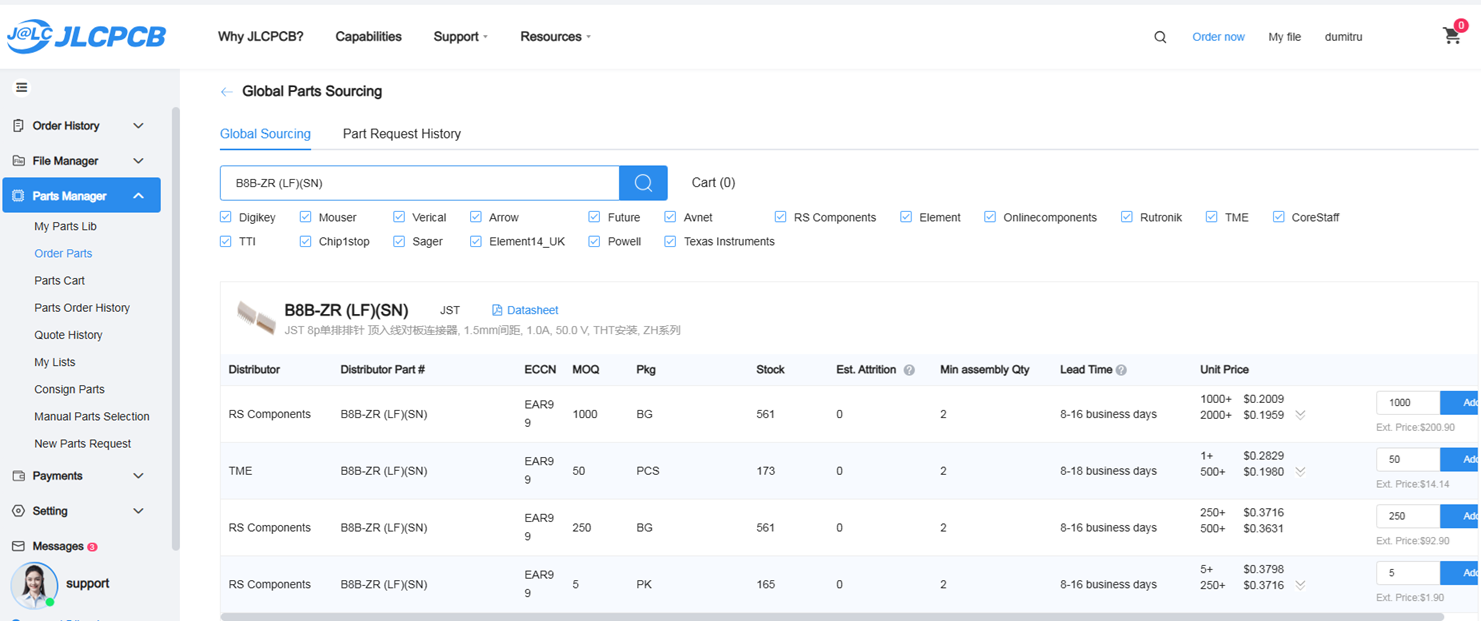

PříspěvekZaslal: st květen 14 2025, 7:20    Předmět: Citovat
Nepovedal by som že zlatý Eagle, jedine prečo ho používať je že za 680USD na rok dostaneš licenciu kde môžeš kresliť pcb a 3D modeli, a v Autodesk Fushion sa kresli 1000x lepšie než napríklad vo Freecade.
Takže pre firmu je možne zavrieť oči kvôli cene. Inak od Eagle je horšie už len sprintlayout. Ale je to len moja skúsenosť , nehovorím že v Eagle sa nedá nakresliť pcb da a celkom v pohode ale asi 3x pomalšie než v Kicade pripadne v Altiume.
Zase ak potrebuješ aj niečo v 3D nakresliť k tomu pcb tak to je priam super intuitívne a rýchle.
kód:
Vytváranie komponentov a generovanie bom a pickandplace pre JLCPCB to ani nebudem komentovať ide z akéhokoľvek tu spomenutého sw
kód:
A prečo u JST konektorov bol pôrod ?
Ak ich nemajú v JLCPCB, stále si ich vieš doobjednať z LCSC a ak to nemajú ani tam tak priamo z ktoréhokoľvek známeho obchodného reťazca Smile

PříspěvekZaslal: čt květen 15 2025, 6:28    Předmět: Citovat
Dumitru napsal(a):
protože se prvně muselo najít takové aby mi to sedělo, když sem tam měl 2pin, 3pin, 4pin a 6pin tak přece nebudu dávat jeden 1,25 a druhej 2,5 že ... takže najít jakej to přesně je, jakej má kod v edovi a doufat, že to sedí a ne že mi to napíše "nenalezeno"
