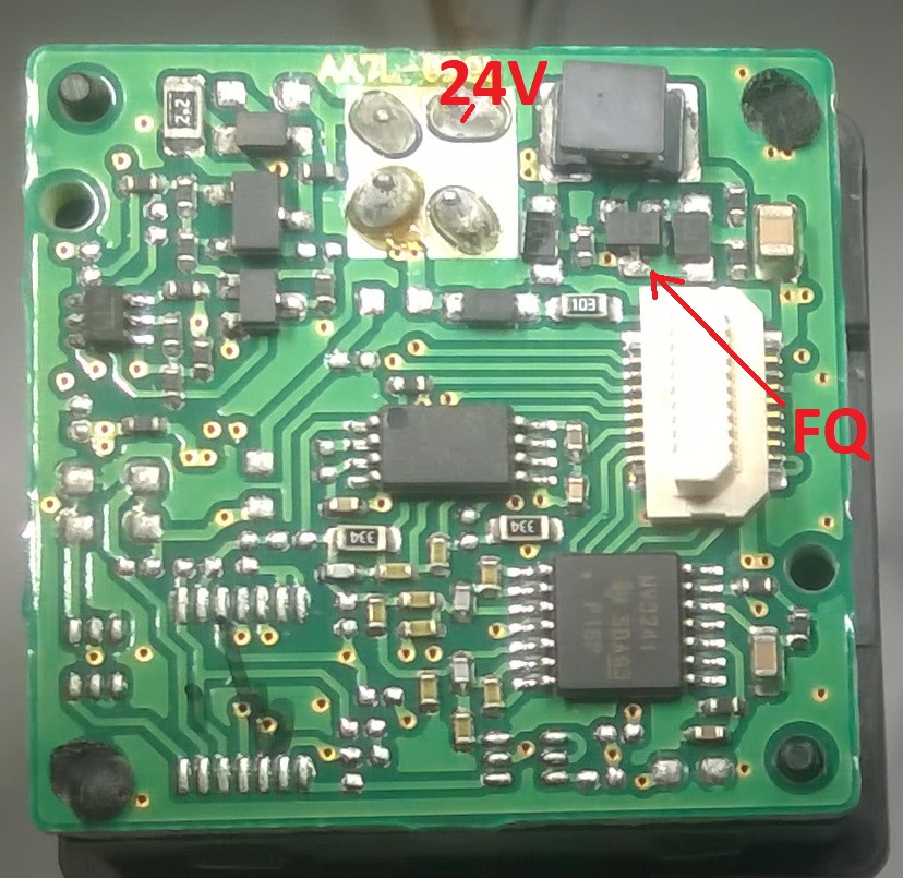

Fotka desky elektronického presostatu FESTO. Vlevo nahoře je nějaké zapojení spínaného zdroje - napájí se to 24VDC. Součástka s SOT23-3 má nápis FQ + nějaké tečky. Podle označení by to mohl být bipolární tranzistor, ale zapojení bez řídícího brouka nedává moc smysl.
Nemáte někdo podobnou trosku, kde by bylo vidět jak je to udělané?
U tohoto kousku byl poškozený jenom jeden výstupní tranzistor, tak se mi to nechce pitvat úplně.
Pěkné jsou rozměry, je to kostička cca 40x40mm.

Podle více zdrojů by to mohl být 2SA1037-Q.
I to zapoení od oka napovídá PNP tranzistoru (emitor na V+).
Ale na 100% to nevím.
