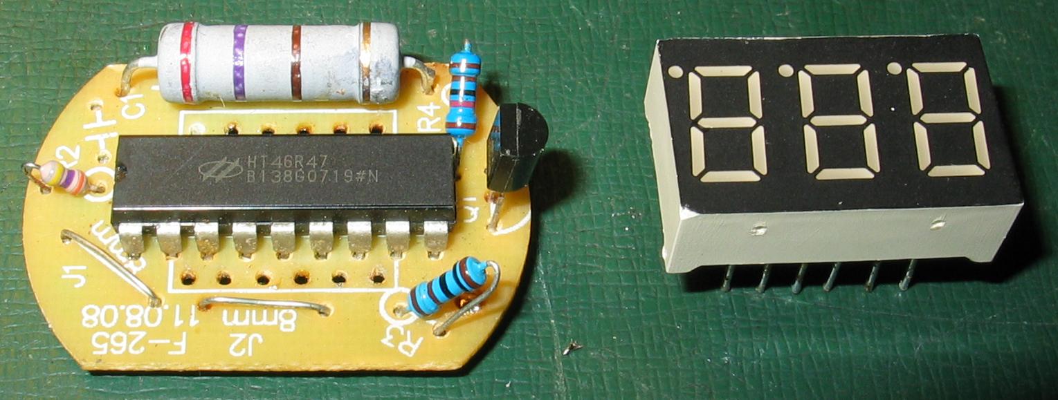

Holtek HT46R47 na 2,5V
Příspěvky: 37383
PříspěvekZaslal: ne květen 11 2025, 18:33    Předmět: Holtek HT46R47 na 2,5V Citovat
Samonapajaci LED voltmeter - asi do auta. Procesor Holtek HT46R47 ma podla datasheetu minimalne napatie 3,3V. Sudruzi ho napajaju 2,5V (velky odpor a TL431 - spojena katoda s REF) a on normalne funguje. Pod 7V uz klesa napajacie napatie pod 2,5V, takze mera nepresne, ale procesor funguje az do 2,0V.
Modre odpory su delic. Maly odpor R2 s neosadenym C1 tvori "RC" clen pre oscilator. Displej je budeny priamo z vystupov procesora, preto to nizke napatie. Z tohoto zapojenia sa uz neda ziadna suciastka odstranit, takze je dokonale Very Happy

PříspěvekZaslal: po květen 12 2025, 12:39    Předmět: Citovat
Má to plovoucí čárku, teda zde tečku?

Příspěvky: 37383
PříspěvekZaslal: po květen 12 2025, 16:17    Předmět: Citovat
Ukazuje to pevne jedno desatinne miesto. Pod 10V je na zaciatku nula.
Zvladne to aj dvojku na zaciatku, ale uz sa to dost zohrieva.
