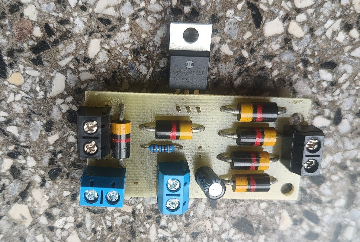

Vyhrabal jsem z hromad bordelu jeden starej bastl. Kdysi dávno to byla stavebnice z Hadexu s LM317. Já pak na něco rychle potřeboval regulovaných 100V, tak jsem to přeprasil na TL783c, kondenzátor a trimr vytáhnul přes svorky mimo, etc. To ale není předmětem dotazu.
Hadex tam tehdy nasypal nějaký výprodejní rychlý diody. A mně se teď po letech nedaří zjistit co že to bylo za typ.
Pouzdro je stejné jako má 1N540x, i tlusté vývody. Jenomže katalog tohle barevné značení nezná.
Kdyby byla katoda bílá, byly by to KY262. Ale ta banánově žlutá fakt nevypadá jako kdyby se narodila jako bílá. Nenapadá vás něco dalšího? Dovoz, nebo nedělala Tesla něco novějšího kolem revoluce? Mám katalog z roku 83. Internet mlčí a ChatGPT se mi snaží namluvit, že to je KY701 nebo KY711, a v neplacený verzi mu ani nemůžu jednu fláknout.

Mě to našlo:
http://racvonka.cz/nahl/2273.jpg
https://www.pesimat.cz/p_info/4555-ky-252/
https://sega.sk/KY252%281N5404%29-dioda-uni-400V-3A.html

KY252. Kurňa, půl dopoledne kvůli takový blbosti. A jasný, mám starej katalog. Takže uni dioda 400V/3A. Ne rychlá.
Dík!
Hlavně že jsem neztratil ty TL783C. Už se moc nevyskytujou.
