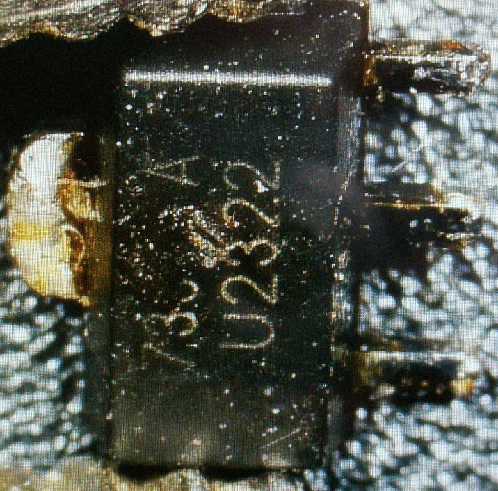

Přeji všem dobrý večer,

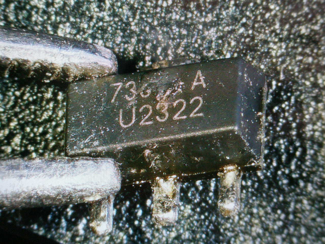

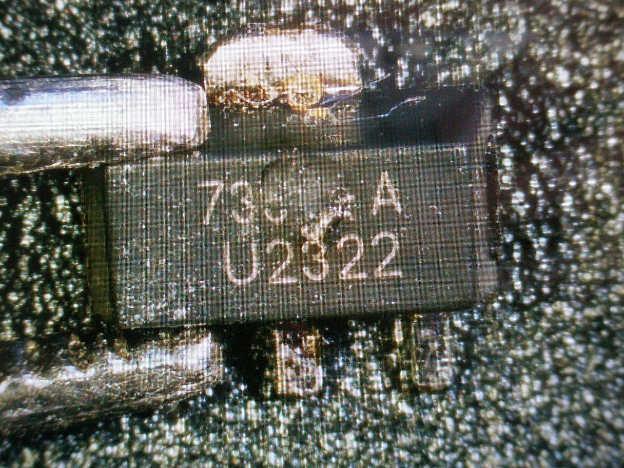

donesl mi kamarád řidicí destičku pro nějaké natahování náramkových hodinek. Má to řídit 4 obyčejné motorky. Jsou na ní dále jen dva neoznačené procesory a dva zřejmě "H" můstkové drivery, každý je pro dva motorky.

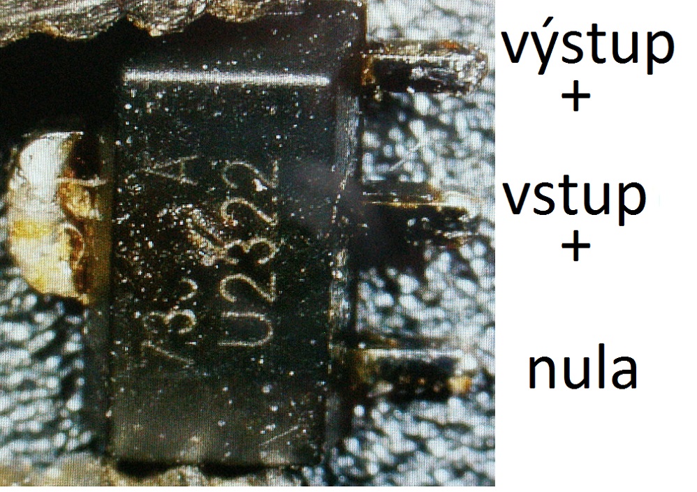

Nicméně na přívodu napájecího napětí, které může být 5-9V, je lineární stabilizátor v pouzdru SOT 89, a ten se pěkně "škvařil", takže jeho označení je čitelné jen z části, a ještě má velmi podivný pinout.
Lze na něm přečíst jen toto:
7 3 3? x x A
U2322
Dva znaky v prvním řádku označené x x jsou totálně nečitelné, a i ta druhá trojka s otazníkem je velmi špatně viditelná až neznámá, viz fotky Sad
Já ho zkoušel hledat už dvě odpoledne a nic. Tak prosím o pomoc lépe informované hledače.
Děkuji mockrát za případné navedení co je to za součástku. Klidně bych tam nabastlil i vývodovou součástku, jen potřebuji vědět její výstupní napětí, abych neodpálil ty neoznačené procesory.
Vašek

PříspěvekZaslal: st květen 07 2025, 21:32    Předmět: Citovat
Bolo tam 7333-A, alebo 7350-A ?
Vyber si. Very Happy
73xxA series 400mA Low Power LDO
http://www.gy018.com/userfiles/20247151412717.pdf
Ak z neho nechýba, len zčernal, skús ho umyť. Možno sa objaví relief písma.

PříspěvekZaslal: st květen 07 2025, 21:46    Předmět: Citovat
Díky moc za ten datasheet.
Bohužel jsem stále na půli cesty, to nejdůležitější označení mi chybí. Jestli 3,3V, nebo 5V? Myl jsem ho pomocí IPA dvakrát, ale posun není žádný. Je to bohužel v tom místě totálně vyškvařené, takže z toho nic více nepřečtu ani pod mikroskopem. Zítra to ještě jednou zkusím rozlouskat, ale nevím, nevím ...
Vašek
Příspěvky: 37146
PříspěvekZaslal: st květen 07 2025, 21:50    Předmět: Citovat
Pripoj lab. zdroj a vyskusaj, pri akom napati to bezi a kolko to zerie.

PříspěvekZaslal: pá květen 30 2025, 20:02    Předmět: Citovat
Tak abych to nějak po provedené opravě uzavřel Wink
Vyzkoušel jsem funkčnost zařízení při napájecím napětí 3,3V. Fungovalo to bez problémů, tak jsem objednal stabilizátor na výstupní napětí 3,3V. Před něj jsem na přívodní kablík zapojil jako předstabilizátor 7805 a na jeho vstup jsem dal ještě pro jistotu sériovou diodu 1N4004 proti přepólování. Prostě to musí vše být trotlfest odolné. Kutilové totiž nečtou návody a netušeji, že je potřeba také dodržet polaritu napájecího napětí.
Děkuji všem za pomoc a rady,
Vašek
