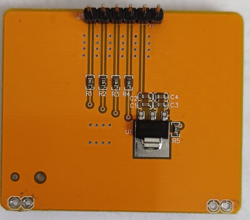

Z odpraveného testeru T7 mi zbyl displej, je to cca 1.8". Chtěl bych ho zužitkovat, ale nikde jsem nenašel zapojení pinů. Jediné co je jasné je napájení.
Hledal jsem, ale nikde o jeho zapojení není ani zmínka. Zkoušel jsem to s knihovnou Adafruit_ST7735, ale bez znalosti vývodů jsem nepochodil.
Nemá někdo nápad, jak ho zapojit?

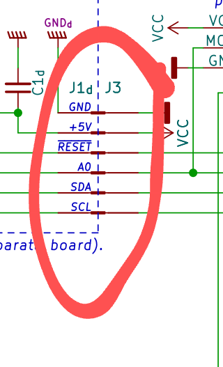

Není to toto?
Příspěvky: 34727
PříspěvekZaslal: ne květen 04 2025, 13:01    Předmět: Citovat
Jo, levej horní kvadrant odkazu, skoro tutově ...

To jsem viděl, ale, tohle to podle mě není. Nesedí ani napájení. Na obrázku co jsem sem dal je první zem a vedle ní +. Těch zapojení je víc, ale žádné mi sedělo.

Proč by ne?

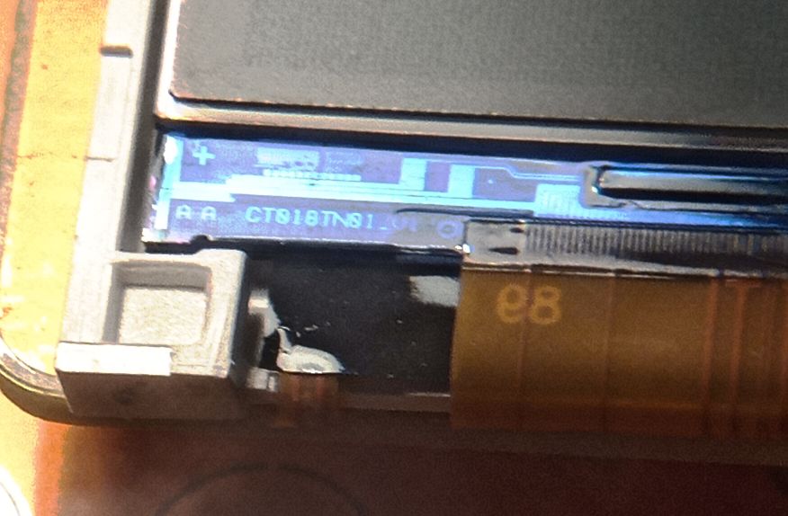

Jinak nezbude než displej sundat z desky a podívat se co je na něm napsáno a jak jsou zapojeny vývody...

Omluva, soustředil jsem se je na obrázek displeje a toho konektoru už jsem si nevšiml. Embarassed
Hledal jsem nějaké demo s tím displejem, ale co jsem našel, tak je všude použitý ještě CS. A já mám jen čtyři piny.
Displej je dobře přilepený a sundavání by asi nedopadlo dobře.

Tak zrovna tohle si myslím že má PRCák udělaný na všech deskách/displejích stejně - na jednom kraji konektoru je zem a od ní postupně na druhej kraj Unap a zbylý 4 vodiče ...

martinkopp napsal(a):
Neni treba.
https://datasheet4u.com/datasheet/INNOLUX/CT018TN01-1227050

CS je na SPI sběrnici, ten displej má podle schématu I2C sběrnici. Ale není mi jasné, jak může běhat I2C přes 10k odpory, navíc je ten displej připojenej na SPI port procesoru, tak kdo ví, jak to je.
