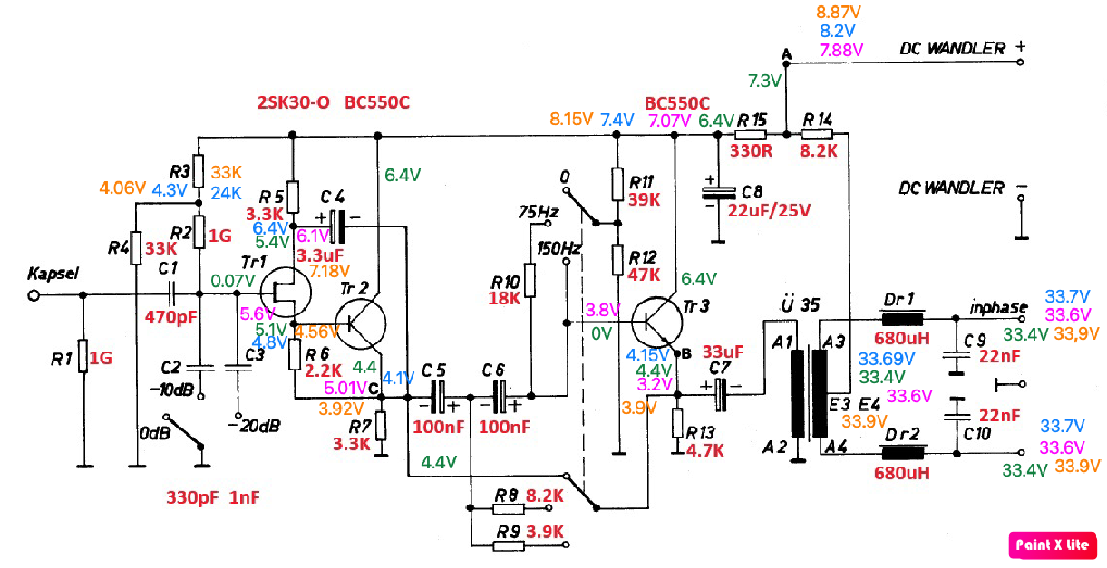

Můžeš si ten měnič zapojit na externí řiditelný zdroj a pozorovat Jak se mění napětí měniče v závislosti na vstupním napětí 6-10 voltů ,jestli vůbec potřebuješ jít za napětí té zenerky

vacek11 napsal(a):
Těch 10V není deklarováno výrobcem, toť má domněnka (evidentně nesprávná)...
Pokud výrobce uvádí rozsah napájení 9V ÷ 52V, pak i napětí v bodě A tomu musí odpovídat a nemůže být konstantní, pokud se nebude hodnota R14 měnit. A i tehdy bude toto napětí kolísat v závislosti na poloze přepínačů. Při 9V napájení nemůže být hodnota v bodě A větší ani při R14=0 Ω.
V tebou častečně odtajněném letáku je uvedeno, že při 48V je I≤3mA, s odkazem na úpravy, v letáku uvedeném. Jaké jsou to úpravy?
Ještě k tomu zesilovači - JFET T1 je na schematu téměř otevřený (Uds=0,5V). Zvýšením R3 na např. 24k se sníží spotřeba a poměry se zlepší.

V tom mikráku byl původně jumper, který překlenoval ten 8K2 odpor v situacích kdy chtěl uživatel použív 12V napájení - na zenerku šlo 12V přímo ze středního vývodu trafa. Výrobce pak doporučil tento jumper odstranit pro případy, kdy se použije 48V fantomové napájení (a do obvodu se tedy zapojí onen 8K2 odpor). Doufám, že je to už jasnější. V mém schématu nahoře to překlenutí není, protože jsem ho odstranil (nebudu to používat s 12V).
Ten leták není nic tajného. Netuším jak zde připojit PDF, které má 1.4Mb. Každopádně ten citovaný dokument je ke stažení pod názvem "AKG C414 EB User’s Guide" zde:
http://recordinghacks.com/microphones/akg-acoustics/c-414-eb
Díky moc za R3 tip.
Jinak pro info Jfet je použitý 2sk30-O. Originál mel R-kovou verzi s rozsahem idss 0,3 až 0,75, která se už nedá sehnat. Ta O-čková verze má idss 0,6 až 1,4mA.

vacek11 napsal(a):
To může být ta příčina. Zvýšení R3 by to mělo kompenzovat.

Zde nové hodnoty naměřené s 24K (modrá čísla) resp. 33k (oranžová čísla) odporem v pozici R3. Asi to dává smysl, pokud beru že zenerka má 5% toleranci....

Všechno má 5 % toleranci. Tomu odpovídají i naměřená stejnosměrná napětí, ty rozdíly, co tě tak dráždí, jsou nicotné a u některých kousků můžou být i větší.
Když napětí na uzlu označeném "+" (napájení měniče) nepřeleze asi 10,5 V, je to v pořádku, to zenerka vytopí i bez chladiče a ještě dost zbude.
Jestli mikrofon normálně funguje, tak to už dál neřeš.
