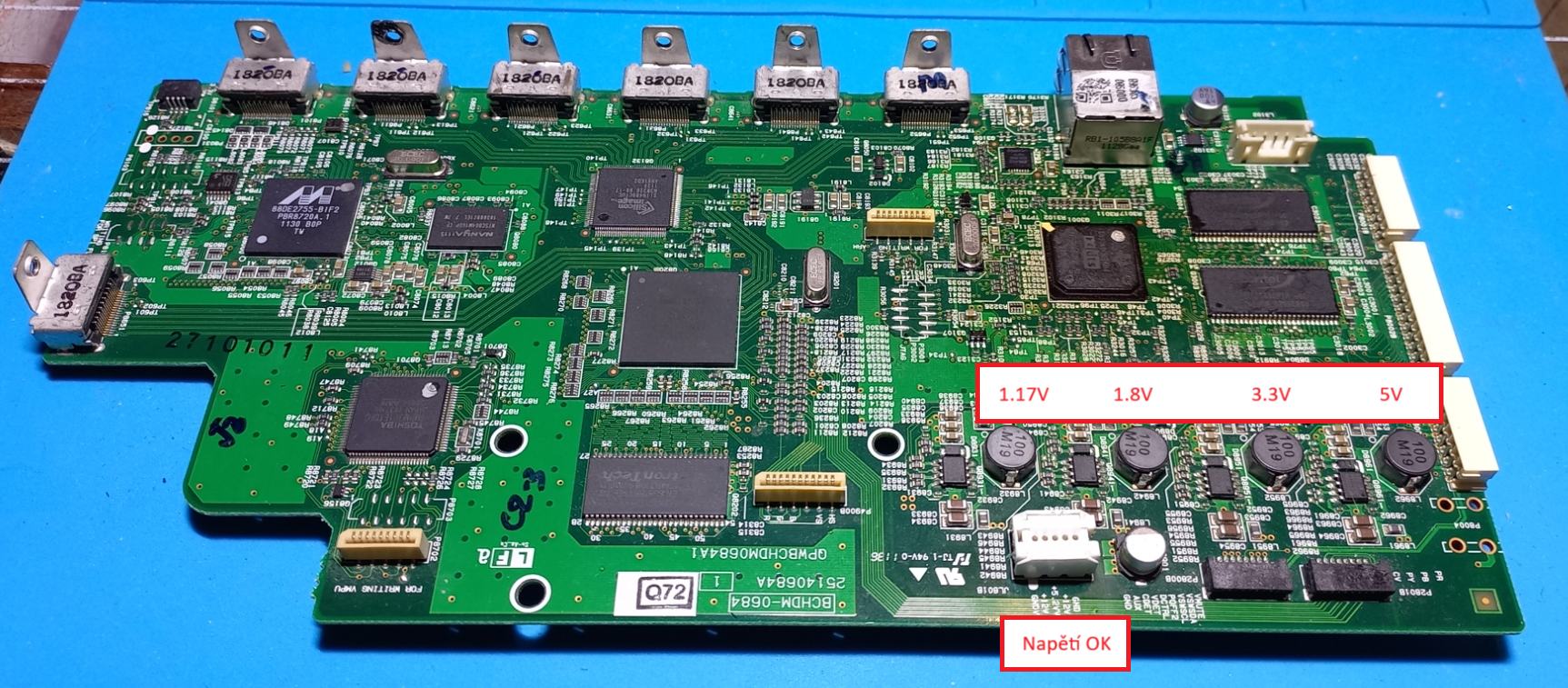

Zdravím,
u tohoto recieveru se nezobrazují ikony aktivních zvukových výstupů pro repro a ani nejde žádný zvuk ven ani na sluchátka. Koncáky pracují asi dobře, každý kanál má nastavený klidový proud měřený na rezistorech cca 12mV. Pokud by bylo na výstupu ss napětí, tak čekám chybu na displeji něco jako „protect“

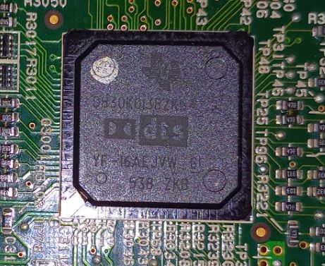

Někdo se už pokoušel o opravu pájením na HDMI desce a asi také přetavení dts čipu.
Napětí na HDMI desce s měniči jsou ok.
Mám zkusit znovu přetavení? Jakou teplotou a délkou tavení?

PříspěvekZaslal: po březen 31 2025, 8:04    Předmět: Citovat
Mas tam DSP z vadnej serie D830K013BZKB4

PříspěvekZaslal: po březen 31 2025, 17:08    Předmět: Citovat
To je známý problém.
https://www.youtube.com/watch?v=__GgR87t3ik
