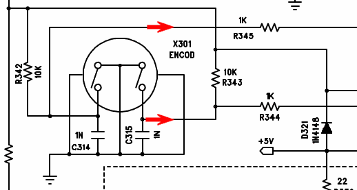

Ahojte. Sused mi doniesol tuto väzu pozime, bola dost zaprasena a vlhka. Prva zavada bola nepravidelne sa spinalo relatko v zdroji. Zdroj daval na spinanie väze 4,3V, po vymene zenerovej diody 5,6V je OK. Druha zavada je radio, kazeta a cd nejde, len jemny sum z reprakov. Generatorom som dosiel k procesoru PT2314 nozicky 23 a 24. Na procesore podla schemy su vsetky napätia OK. Potreboval by som radu ci objednat integrac, alebo problem môze byt eepromke. dakujem

O všech funkcích rozhoduje MCU (IC301). Nepíšeš nic o displeji (funguje/nefunguje), přepínání CD-TUNER-TAPE (funguje/nefunguje).
A když zapneš TUNER, funguje ladění (podle displeje)? Pokud ano, měl by být signál na vstupech 4 a 15 PT2314.
Zkontroloval jsi všechna napájecí napětí?

Pokud na displeji rádio ladí v pásmu FM (zobrazuje kmitočet a indikuje STEREO), pak na pinech 4 a 15 PT2314 musí být nf signál levého a pravého kanálu. K ověření musíš použít osciloskop nebo nějaký nf zesilovač ve funkci sledovače signálu.

To jsem se přehlédl, jedná se samozřejmě o piny 10 a 15 PT2314. Nevím co myslíš pojmem "ton". Měl by to být audio signál. Pokud tam je, je chyba v PT2314 nebo v jeho ovládacích signálech (SDA, SCL).
edit: Také prověř funkci kodéru - regulátoru hlasitosti, může mít zoxidované kontakty a pak nelze regulovat hlasitost.
(při jeho otáčení se musí napětí na dvou jeho výstupech přepínat mezi +4.5V a 0V)....a o tom by mělo být info na displeji.

Ton som myslel audio signal, koder reguluje napätie oko si napisal. Objednam PT2314 a potom sa ozvem. Dakujem za rady.
