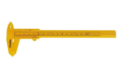

PříspěvekZaslal: pá březen 21 2025, 19:26    Předmět: Citovat
Já měřím tužkovky šuplerou. Pokud se článek do tří minut znatelně ohřeje, byl původně dobrej.
Příspěvky: 20504
PříspěvekZaslal: pá březen 21 2025, 19:43    Předmět: Citovat
Zapoměls napsat, že tou na obrázku baterky měřit nejde. Laughing

Příspěvky: 3990
PříspěvekZaslal: pá březen 21 2025, 20:07    Předmět: Citovat
To je střídavá šuplera do 600V. Má drátovej hloubkoměr, ten funguje jako fázovka.
