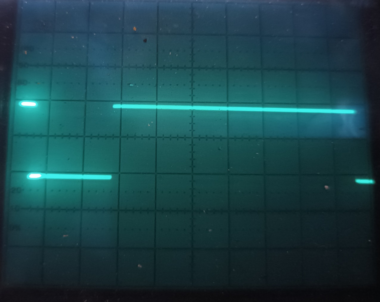

Víš, co to je Main, Mixed a Dly´d časových základen na osciloskopu HP1741? Tak tady vidíš v praxi Mixed. Prostě jednou časovkou vybereš základní periodu, druhou časovkou a kalibračním kolečkem úsek co tě zajímá a ten si roztáhneš nebo zobrazíš samostatně.
Ten signál z 555 je symetrickej, na to můžeš vzít jed. A i kdyby nebyl, čemu by to vadilo při odečtu proudu na ručkovým deprézu pokud nebude opravdu velkej rozdíl?
A vyhodit R10? A proč a k čemu? Ten je použitej jen v lineárním režimu (přepínač v poloze =) a ten chodí naprosto perfektně.

S tím HP měřím už přes 40 let, tak malinko tuším, jak ty časový základny fungují. Ty jsi ho pravděpodobně viděl tak maximálně na fotce. Určitě ani netušíš, co jde v jednotlivých režimech časovek provádět.
Nechápu, proč musíš za každou cenu zpochybňovat mý tvrzení, že průběh je 1:1 nebo 50:50.
V příloze je přesnej průběh 1:1 z krystalovýho kalibrátoru zobrazenej v režimu Mixed. Taky není podle osciloskopu symetrickej, co?
Aspoň že souhlasíš s tím posledním odstavcem.

Příspěvky: 4369
PříspěvekZaslal: so březen 08 2025, 19:50    Předmět: Citovat

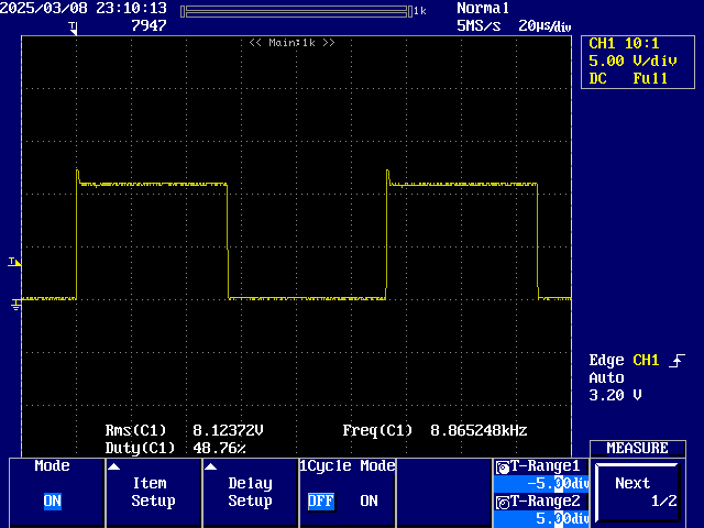

Akorát že tady nemáš zobrazenou ani jednu celou periodu signálu, zatím co na fotce 10KHz.jpg máš skoro dvě celé periody a ta nesymetrie je tam zřejmá a to použitím dvojí časové základny těžko vysvětlíš.

S tvým HP jsem skutečně do styku nepřišel. Ale když někdo zveřejní oscilogram obdélníku se střídou 50%, který nevypadá jako 50%, tak se nemůže divit, že si toho někdo všimne.
Že byly oscilogramy pořízeny danou metodou, která mění rychlost časové základny, nebylo nikde zmíněno, až do tvojí podrážděné reakce na můj příspěvek. Kdybys místo předvádění schopností zobrazit 50% střídu kalibračního napětí jako ne-50% sem dal "obyčejný" a nezkreslený průběh, kde by těch 50% bylo nezpochybnitelných (to umí každý, tedy i tvůj osciloskop), mohli jsme si tuhle pasáž ušetřit.

Příspěvky: 4369
PříspěvekZaslal: so březen 08 2025, 20:54    Předmět: Citovat
Celeron napsal(a):
Proč je ale na 10KHz zakulacená náběžná hrana už z 555 mi není jasný. Zkusil jsem osadit NE555 a žádný vliv.
To nevím. Výstup východoněmecké 555 je jako břitva a to je zatížený 1k || 6n8. Ale nemaje HP1741, nedělám kejkle s časovkama.

JirkaZ napsal(a):
Drobná připomínka: tak nějak z principu bych víc věřil oscilogramu z analogového, než digitálního osciloskopu...
Nic proti tomu. Ale aby si digitální osciloskop hrany obdélníku (včetně zákmitu) takto "idealizoval", musel by mít vodorovné rozlišení pár pixelů/palec a mizerný vzorkovací kmitočet. Podezírat dnešní digitální osciloskopy, že neumí správně zobrazit 10kHz obdélník, považuji přinejmenším za pesimismus. A vyrobit takový osciloskop-krasohled snad neumí ani v Číně.
V tomto případě není důvod nevěřit jak analogovému oscilogramu od Celerona, tak i digitálnímu od lesana87.
Diskuse nezpochybňuje analogový oscilogram, jen jeho výklad/popis je různý.
