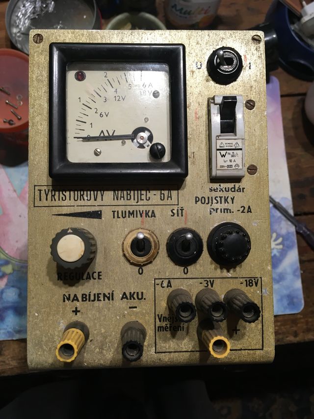

Zdravím,
dostal se mě do ruky tento tyristorový nabíječ - viz foto. Nepoznáváte někdo tento typ, nemáte někdo náhodou schema?
Nevím zdali funguje, jen jsem kouknul dovnitř a narychlo odhalil prasklý hnědý kondenzátor. Uvnitř velké trafo, pak jedno menší (tlumivka?) + 2 tyristory, tišťák s několika tranzistory, měřák, bočník k ampérmetru atd. Je to celé dost prodrátované, ale schéma by se nejhůř dalo "reverznout".
Není mě jasná funkce "vnější měření", jsou zde svorky +, -6A, -3V, -18V - žeby vstupy pro použití vestavného měřáku zvnějšku? Rozsahy na stupnici by tomu odpovídaly.
Dále přepínač "tlumivka" - k čemu slouží?

AR-A-10/81 téměř na 100%.
Vnější měření slouží (cituji z hlavy) "k většímu využití drahého měřidla". Postavil jsem několik těchto nabíječek, nejsilnější na 15A a ta se mi teď vrátila po 20 letech s vadným tyristorem. Zkrat tlumivky měl sloužit (opět citace z hlavy) "k rychlému oživení akumulátoru".

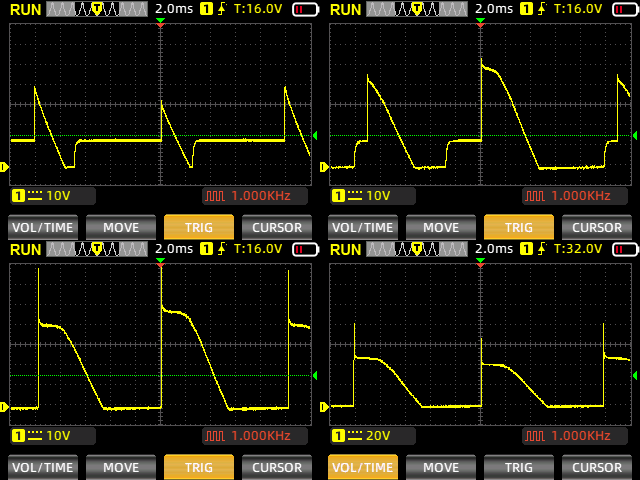

Tak jsem se po nějaké době dostal k opravě tohoto nabíječe.
Vyměněn prasklý "hovňák" bez kapacity + jeden elektrolyt na řídící desce. Dále upadlý drát ze svorkovnice u hlavního trafa. Měřící přístroj neměřil U, nalezen prasklý odpor na snižovacím bočníku, po výměně měří i napětí - bude jej teda potřeba zkalibrovat. Hlavně proud neukazuje správně - zde to bude složitější, zřejmě bude potřeba upravit odpor bočníku pro ampérmetr.
Vypadá to, že nabíječ nyní funguje, po výměně součástek jsem nastavil limit nabíjecího proudu na 6A, nicméně je osazen 15A tyristory s předimenzovaným chlazením, tedy by mohl jet i více. Nastavený nabíjecí proud je konstantní po celou dobu nabíjení, hodilo by se dobastlit automatické vypnutí po dosažení určitého napětí.
Mám otázku k použití - na hlavním panelu je vypínač "tlumivka". Pokud je zapnuto, tak je na výstupu tak nějak "očekávaný" průběh (viz první obrázek, postupně jsem přidával proud, obrázky zleva doprava, pak druhý řádek, u posledního jsem přepnul na 20V). Překvapily mě tedy až 80V pulzy, ale to je možná v pořádku.
Nicméně pokud tlumivku vyřadím, nabíječ začne výrazně bručet, ručička měřícího přístroj ukazující proud "poskakuje" a průběh na výstupu je dost podivný - je to normální u tyristorového nabíječe?
Další otázka co mě napadá, tento nabíječ by mohl částečně pomoci při sulfataci baterie (soudě podle průběhu) je to tak?

Příspěvky: 20591
PříspěvekZaslal: čt únor 20 2025, 1:30    Předmět: Citovat
Jo, bez tlumivky vrčí přímo zběsile a taky trafo dost topí, i když je proudově skoro o 1/3 předimenzovaný. Ta moje dává maximálně 10A. A měřák proudu, pokud to je depréz není lineární, kdysi jsem nabíječku cejchoval tepelným ampérmetrem a stupnice je hodně rozdílná na malých a velkých proudech. Můžu ji vyfotit. A taky ručka poskakuje ale protože tam mám vypnutí při dosažení povolenýho maximálního napětí baterky, tak jsem si myslel, že to dělá vypínání. Jinak při tomhle hlídání musí mít baterka Kelvin připojení, dva proudový a dva napětový kábly spojený až na klepetech, jinak úbytek na nabíjecích kabelech vypíná nabíječku o dost dřív než by mělo.
Příspěvky: 35587
PříspěvekZaslal: čt únor 20 2025, 1:48    Předmět: Citovat
Bylo by taky dobrý říct (napsat), proč to trafo tolik vrčí bez vřazený tlumivky.
Že to je důsledek tvrdě nesinusovýho průběhu proudu v sekundárním vinutí trafa, protože ten tyristor spíná až daleko za průchodem transformovanýho napětí nulou, takže ve vinutí dochází v momentě jeho otevření k tvrdým proudovým rázům - je to přesně to, co je na těch oscilogramech o pár postů vejš. Do série zařazená tlumivka svojí indukčností "zažehlí" strmost těch pulsů, protože náběhovou hranu omezí přeměna energie na magnetický pole v jádru tý špule a spádovou zase vyrovná opačnej jev - kdy se energie naakumulovaná právě do magnetickýho pole tlumivky vrací do obvodu. Je to v principu to samý, co dělá tlumivka ve svářečce se síťovým trafem a usměrnovačem. Samotnýmu trafu provoz bez tlumivky škodí tím, že právě ty proudový rázy vyvolávají mechanickej pohyb vinutí (to se právě projevuje tím vrčením) a pokud trafo není dobře zalakovaný nebo jinak impregnovaný, může se časem prodřít izolace na drátech a dojde k mezizávitovýmu zkratu na trafu ...

PříspěvekZaslal: čt únor 20 2025, 8:47    Předmět: Citovat
Především je provoz nabíječky bez tlumivky nežádoucí druh provozu, až bych řekl prasárna.
Amplituda napětí trafa 220/29V je dnes nějakých 40V. Nebo klidně jen 35V, ale v okamžiku sepnutí tyristoru se musí skokem vyrovnat okamžité napětí 35V na trafu s napětím akumulátoru 14V. Že to neshoří je dané "parazitními" odpory obvodu(trafo, bočníky, jistič, tyristor,...) a odolností součástek.
Logicky tam jsou obrovské špičky proudu. Správně tam tedy musí být vložena tlumivka, která skokový nárůst proudu nedovolí. Divím se, že konstruktér provoz bez tlumivky vůbec propaguje.
Změř osciloskopem špičkový nabíjecí proud bez tlumivky, pro zajímavost.

PříspěvekZaslal: čt únor 20 2025, 9:38    Předmět: Citovat
Špatný je přetěžování součástek mimo katalogové údaje. V tomto případě hlavně tyristorů. Taky by to nemusely vydržet. Ale, jak uvádí Celeron i autor konstrukce, funguje to a nic neshořelo.
Pokud by to někdo postavil s tvrdším trafem a s moderními tyristory, mohl by být nemile překvapen.
Spínat tyristor do zanedbatelné impedance typu akumulátor nebo kondenzátor bez omezující impedance je proti návrhovým pravidlům.
