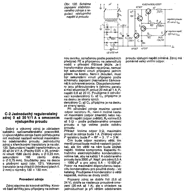

Tady je to celé, je to původně zdroj 20V/1A

Vzhledem k tomu, že tazatel uvažuje trafo 50V/2A, bude mít na filtračním kondenzátoru ve stavu zdroje bez odběru, mezi 70 až 80 volty i podle napětí na primáru trafa. Výkonový tranzistor T4, ať má rezervu MJ15003 a budič do darlingtonu MJE270, ostatní tranzistory volit podle napětí na nich, ale pro jistotu BF257, BC639, BC640, BF421, BF422 nebo podobné.

A hlavní problém u tohoto zdroje při použití trafa 50V/2A a třeba nabíjení jednoho článku NIMH 1,2V proudem 2 ampéry je ztracený výkon (převedený do tepla na chladiči) asi 97W!!!
To bude vyžadovat docela velký chladič, nejlépe s větráčkem!

Existuje návod na jednoduchý regulovaný zdroj s KD503, KU607 a pod. na 30 - 50V bez stabilizace? Tak 5 - 7 součástek? Very Happy Very Happy Very Happy trafo mám 50V 100VA
To by tazatel musel být barnodaj. Nevím o nikom, kdo by plánoval zdroj s regulací 30-50V a chtěl na výstup připojit NiMH 1,2V. Ale i takoví se zřejmě najdou.
Stačí, když vhodně "podložím" emitor T1 odporem a stejně tak i potenciometr P2. Pak to celý upravím a hotovo. Žádný z aktivních prvků tak nebude na napětím > 30 V.

Ani při náhodném zkratu na výstupu?

Náhodný zkrat na výstupu by měla řešit pojistka. Nicméně chladič stejně potřeba bude, o tom žádná. Každopádně tazatel se už neozval, takže další povídání je o ničem.. Smile

Ale ozval i slušně poděkoval ale nějak to zmizlo. Asi neumím sečíst číslice nebo co. Psal jsem, že KD, KC i KF mám hafo, a případně místo KF517 můžu dát KD136. Ale z další diskuze koukám, že problematický bude i T2 - tam můžu dát KU 611. A NiMH tím dobíjet nehodlám. Potřebuju něco na krasavce TW 40, TW 140 a AZK150 a tak.

Spíše KU612, jinak náhodný zkrat pojistka na výstupu nevyřeší, pokud bude nastaveno omezení proudu na nízkou hodnotu, bude výkonový tranzistor namáhán určitě větším napětím než je zmíněných 30V, pravděpodobně plným napětím na kondenzátoru filtru - tedy 50 až 80V.

Chápu, ale 912 nemám, ani jsem je už nikde neviděl. Zkusím sehnat, nebo 602 a podobně.

Tazatel jasně píše trafo 50V / 100VA => max. 2A proudu. A pokud si odmyslím proudové omezení, pak darlington tvoří T2 a T4. Což ty 2A v pohodě zvládne.
Už masar ti napsal, že KC507 jako budič to nejspíš zvládne jen malou chvíli - a i když ho zaměníš s KF507(508 ), bude jako budič fungovat na hranici svejch možností, protože i když katalogově "umí" dát až 1A proudu, jsou u týhle řady obrovský problémy s uchlazením - jednoduše proto, že řada KF50x v kulatým kovovým futrálu má relativně velkej přechodovej tepelnej odpor mezi čipem a futrálem, takže i když mu nasadíš "krejzl" na obvod klobouku, budeš mít obrovskej tepelnej odpor mezi dnem pouzdra, ke kterýmu je přiletovanej čip - a bočníma stěnama krytu, který budou v kontaktu s chladičem. Takže ten trand v tomhle zapojení sice bude chvíli fungovat, ale rychle zjistíš, že má snahu se přehřát a protavit. Náhrada typovou řadou BD135/136-137/138-139/140 v relativně dobře uchladitelným pouzdru TO126 to umí částečně vyřešit, ale v Tesle se tyhle typy začaly vyrábět až na konci 80.let - takže prostě bylo jednodušší udělat ten Darlington 3-stupňovej jako KF507+KD601(602)+KD501(502,503). A uvědom si, že to popisuju v souvislosti s použitím trafa schopnýho dát vyšší sekundární proud, ne jen s tím 50VA.
A Andulko, ty jednotkový odpory zapojený mezi KD601 a báze KD501(502,503) fungujou jako ochranný ne pro koncový trandy, ale pro ten "prostřední stupeň", aby se neutavil - tam by stačil ten odpor jen 1 společnej, ale z pohledu dimenzování tepelný ztráty bylo lepší ty odpory rozdělit a dát jich tam víc kusů v podstatě paralelně.

Mám voči, čtu, že T1 a T2 jsou prohozené, takže s KC jsem už nepočítal. A výše píšu, že tam dám KU611 nebo doporučených KU612. Otázka je, jestli ten KC vyhoví alespoň jako T1? Nebo mám dát radši KF 506/508? Jaké na něm bude napětí? Ale T2/T4 můžu složit ze dvou KUY12 - pak to bude "ohnivzdorný", ne?

@ekkar: Není důležitej proud tranzistorem. I když bude mít KD... betu 40, tak na vybuzení 2A stačí 50mA, což zvládne i to KC. Problém je výkonová ztráta na tom KC.
A jak jsem psal výše - je to jen nástřel a je třeba schéma doupravit.
A jinak - tazatel se ptal na zdroj a jasně definoval podmínky. Takže tvoje ubohosti o parních zdrojích jsou pouhým spamem.
@break: si to spočítej. Pokud T4 bude KD.. s betou=40, pak pokud T2 poteče 50mA a Uce bude 30V, ztratí se na něm 1,5W. A podle toho ho musíš nadimenzovat. Můžeš klidně přidat třetí trand do darlingtonu.
