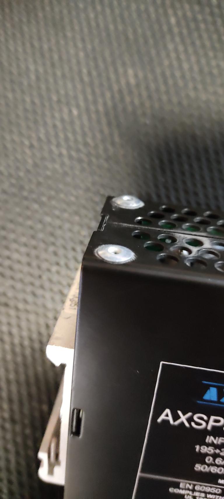

mám tu x krabiček které jsou uzavřené trhacími nýty, bohužel se téměř každý začne při vrtání protáčet. Jasně pokud jde o pár nýtů tak systém vrtání ze šikma nakonec zvítězí, ale u cca 60 kusů už je to "oser". Nemáte někdo jiný postup? Dík za námět.

tak výstružníky nefungují nýt se protáčí, ty nýty jsou 3mm ani chycení do štípaček moc nejde . Frézku mám jen Proxxona MF-70 pod tu se mi nevejde a z frézky do ruky mám obavy že to neudržím a poškodím okolní lak.

Zkus nýt lehce zakápnout vteřiňákem, pokud je to tedy s ohledem na další použití přijatelné. Záleží, kde to pak povolí, až po odvrtání urazíš hlavičku nýtu.

zajímavý nápad s vtřiňákem zkusím, bohužel ta hlava je tak plochá, že jí štípačkami chytím jen obtížně a pochopitelně lak okolo dost poškrábu.

Odbrousit. Co jinýho s protáčejícím se nýtem.
A pokud ti jde o okolní lak, tak to přelep nějakou páskou co to jedno přejetí vydrží, když ti uteče ta ruční bruska. A taky to drž tak, ať to uteče mimo tělo krabičky a ne pro krabičce.

Existuje na to nástroj jež se překvapivě jmenuje "Rivet Removal Tool". Někde se mi to tu válelo, pracně jsem zjišťoval k čemu ta věc vlastně slouží. Je to nástavec na vrtačku - víceméně po obvodě drážkovaná trubka se zubatým koncem na pružině ve které běhá vrták. Trubka se zubama zakousne do nýtu, ty ji chňapneš do ruky aby se neprotáčela a přes pružinu tlačíš v ose nýtu a zároveň odvrtáváš. Na youtube to funguje pěkně, ale tam funguje i perpetum mobile. Jak je tomu v reálu netuším, nikdy jsem neměl potřebu to zkoušet, ale z principu by to fungovat mohlo. Kde jsem k tomu přišel taky netuším, jednoho dne se to prostě objevilo při hledání něčeho jiného, jak už to tak bývá.

Ty hlavy se zdají podle fotky dost velký. Zkusil bych do nich vyvrtat dvě dírky aby se daly podržet bočníma segerkleštěma. Potom vrtat střed..

Pokiaľ v diere nitu neostal "železný" tŕň tak sa mi vždy podarilo za pár sekúnd "orajbať" okraje toho hliníkového nitu vo "vývrte" a hlavička šla dole.. Netreba zbytočne tlačiť..len aby napr. vrták "kývavým" pohybom postupne "ulamoval" kúsky hmoty hlavičky - zľahka... Je zbytočné veľa "tlačiť na pílu" - vtedy sa nástroj hryzne a pretočí nit.
Pokiaľ tam ten "tŕň" je - treba ho najprv jemne zaklepať vhodným jamkárom/důlčíkom - alebo "aspoň klincom" čo najhlbšie, aby vyvrtávací nástroj po ňom neskákal.. aj keď to môže niekedy výhoda, ale iba pokiaľ netrčí, alebo nie je zároveň hlavou nitu.

Treba použiť ľavé otáčky.
