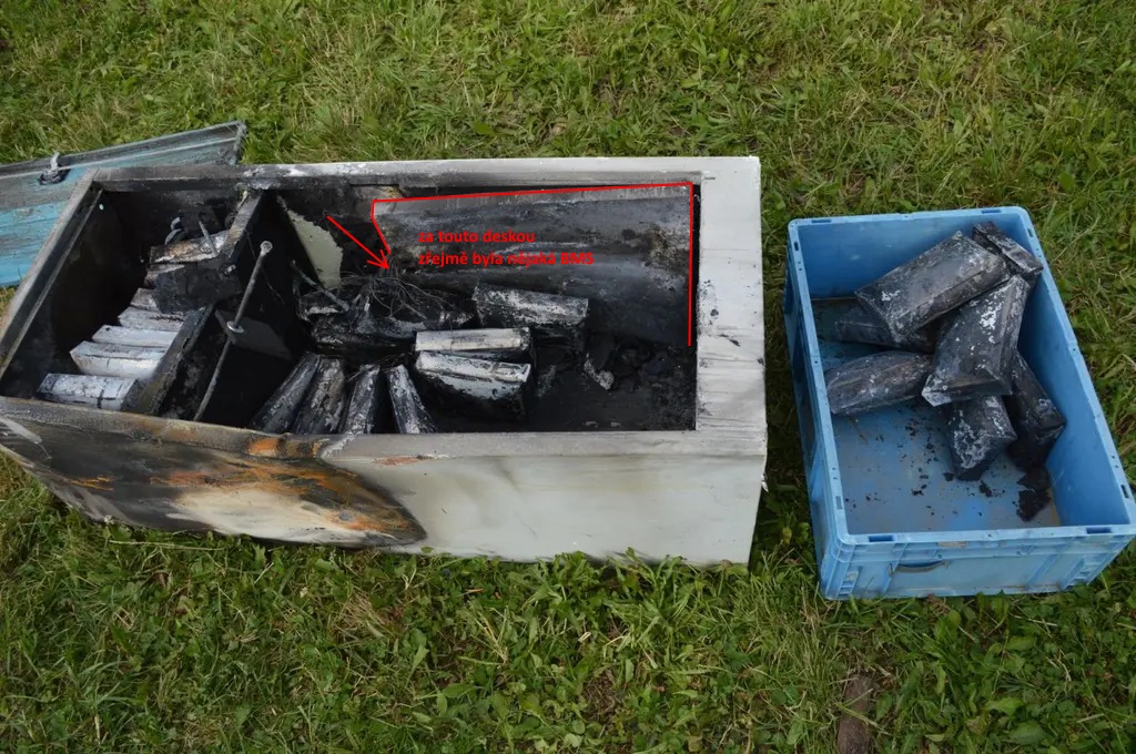

V zasaženém objektu došlo vlivem blíže neobjasněné provozně-technické závady k poškození článků v bateriovém úložišti fotovoltaického systému. Z poškozených článků se do interiéru objektu uvolňovaly hořlavé plyny vzniklé rozkladem elektrolytu (vodík, methan, etylen aj.). Tyto plyny spolu se vzduchem vytvořily uvnitř objektu výbušnou směs, která byla následně iniciována plamenným hořením uvnitř technické místnosti. Došlo k deflagraci vzniklé plynno-vzduchové směsi s tlakovým účinkem, který způsobil destrukci objektu.
V tomto případě vyloučili vyšetřovatelé veškeré jiné možné varianty výbuchu.
Diskutovalo se o tom podrobně na serveru mypower.cz. Jednalo se o amatérsky sestavené bateriové uložiště k FVE z prizmatických článků LiFePo4. LiFePo4 sice nejsou tak potenciálně rizikové z hlediska požáru jako Li-Ion, ale v havarijním stavu mohou dost plynovat, a to může být v kritických případech v uzavřeném nevětraném prostoru nebezpečné. Články byly v původně uzavřené plechové krabici. Tvůrce "kutil" zřejmě dost podcenil řadu bezpečnostních pravidel, a to se mu také v konečném důsledku vymstilo.
Dopodrobna se primární příčinu odhalit nepodařilo viz zmínka o "neobjasněné provozně-technické závadě". Více méně se o tom spíš spekulovalo. Některý z článků se mohl za provozu zvrhnout do procesu TR (Thermal Runaway) což je v podstatě nezastavitelný proces, který se už nedá zvrátit ani odpojením baterie. K tomu mohlo dojít například přebíjením, ale také i bez přebíjení zkratem uvnitř článku mezi elektrodami. Mohla to být vada článku už z výroby, která se projevila až po nějakém čase používání nebo to mohlo být třeba v důsledku častého a hlubokého vybíjení což mohlo výrazně podporovat růst tzv. dendritů, které mohou nakonec způsobit průraz mezi elektrodami uvnitř článku.
Problém byl i v tom, že články byly těsně u sebe bez oddělení tepelně izolačními proklady a tak se problém z jednoho článku mohl postupně přenést na další a další v sadě a postupně mohlo dojít k řetězovému poškození většiny článků. LiFePo4 zřejmě nezačaly hořet primárně, ale většina z nich výrazně plynovala a plyny z uzavřené plechové krabice unikaly do uzavřeného nevětraného prostoru technické místnosti. Následně došlo k iniciaci požáru (možná i v důsledku nějakého externího zkratu) a současně to vyvolalo i explozi směsi plynů se vzduchem, která již před inicializací požáru dosáhla výbušné koncentrace v technické místnosti. Výsledkem byla destrukce domu.

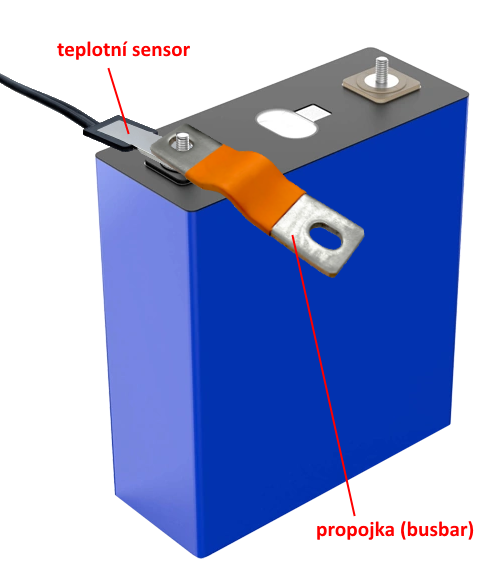

Měření teploty článků sice řada BMS má, ale jen málo z nich má měření teploty každého článku tj. i když jde například o BMS pro sadu 16S nebo i více článků tak pro měření teploty jsou obvykle jen tři čidla což je dost málo. Teplota článků se navíc měří často na nesprávném místě tj. na těle článku, ale správně má být teplotní čidlo umístěno na některém z vývodů článku viz obrázek.

Čiže s nejakým článkom bol problém, ale nebolo tam BMS, ktoré by v dostatočnom predstihu zahlásilo, že s tým článkom nie je niečo v poriadku. Napríklad to prebitie, či podbite, alebo príliš veľká teplota a to nie len aktuálne, ale aj dlhodobo kumulatívne. Tiež si treba uvedomiť, že veľkosť napätia článku súvisí nie len s nabitím, ale aj s teplotou a prechádzajúcim prúdom. Takže nejaký jednoduchý komparátor nestačí. Na to už potrebuješ riešiť zložitý fyzikálno chemický model. Preto sa v BMS používajú až 20 bitové prevodníky.

Něco jako BMS tam zřejmě bylo. Na fotce té plechové krabice s pozůstatky článků je v horní části vidět sada vývodů blízko u sebe k čemusi co je zakryté za menší plechovou deskou, a to by mohla být nějaká BMS (viz přiložený obrázek). Jestli to byla nějaká sériově vyráběná BMS a nebo jen nějaký kutilský bastl to není jisté a žádné podrobnější informace k tomu nikde zveřejněny nebyly.
