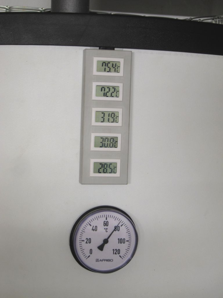

Já nakoupil v Hadexu ty nejlevnější teploměry FY-10, kus za cca 50Kč, srovnal si je tak, aby ten nahoře ukazoval nejvíce, ten dole pak nejméně (lišilo se to kus od kusu o cca +/- 2st) a dal je do společné krabičky s plechovým háčkem. Místo baterek jsem namontoval 1,5V stabilizátor, krátké kablíky k čidlům se prodloužily a připevnily společně na kus lišty. Ta se pak šoupla pod izolaci, aby měřila zhruba v pravidelných rozestupech tu teplotu. Víc nepotřebuju, stačí jeden pohled a hned vím co se v nádrži děje.

O teploměrech jsem uvažoval, ale nejsem si jist, jestli pouhé zasunutí čidel pod izolaci zajistí dobrý kontakt s nádrží a tím i odpovídající výsledek měření.
Mně by stačilo prostě vidět, že se teplota v nádrži hýbe, ale jelikož obsluha kotle bývá rozmanitá (např. starší osoby, příliš mladé osoby, ženy...), tak by mohlo dojít ke zmatku, pokud by teploměry v šachtách ukazovaly jinou hodnotu, než příložné teploměry.
U rozsvícené ledky ten problém není.
(některé osoby na teploměry vůbec ani nekoukají, prostě se jen pochlubí "přiložila jsem, už tam nemusíš chodit", tak to vím, že musím rychle běžet na kontrolu)

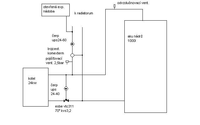

Nevím, jak to funguje u vás, ale já mám samotíž, takže u mě se ta nádrž nahřívá minimálně ve dvou fázích. To co je na fotkách, je dá se říct první „kolo“, kdy jde horká voda z kotle a do něj proudí z nádrže (radiátorů) voda „studená“. Další „kolo“ nastává v okamžiku, kdy začne jít z nádrže (radiátorů) vratkou už voda nahřátá a to pak ty teploměry začnou teprve ukazovat teplotu mnohem vyšší, respektive maximální teplotu, která je nastavená na kotli. Ty teploměry mi velice přesně pak ukazují, v které fázi se topení nachází a já podle toho buď ještě přiložím, abych měl tu teplotu vyšší, nebo zůstanu na té nižší, která mi při těchto venkovních teplotách kolem nuly, do druhého dne stačí. Odhadovat stupeň nahřátí nádrže jen podle ledky (spínače), si nedovedu představit. Rozdíl hodnot mezi teploměrem v jímce a přiložením, je podle mého, v podstatě jen o nepřesnostech obou systémů.

Koukal jsem se do toho Hadexu a po zralé úvaze asi objednám ty teploměry. Je to nejjednodušší, bo je to hotové, jen dořeším napájení. Zalíbil se mi černý TPM 10 za 55kč, na obrázku se zdá, že je o něco lépe zpracovaný.
Nám nejdou radiátory skrz nádrž, máme to zapojené tak, že se nejprve topí do domu a až se zastaví čerpadlo a zavře trojcesťák, topí se do nádrže.
