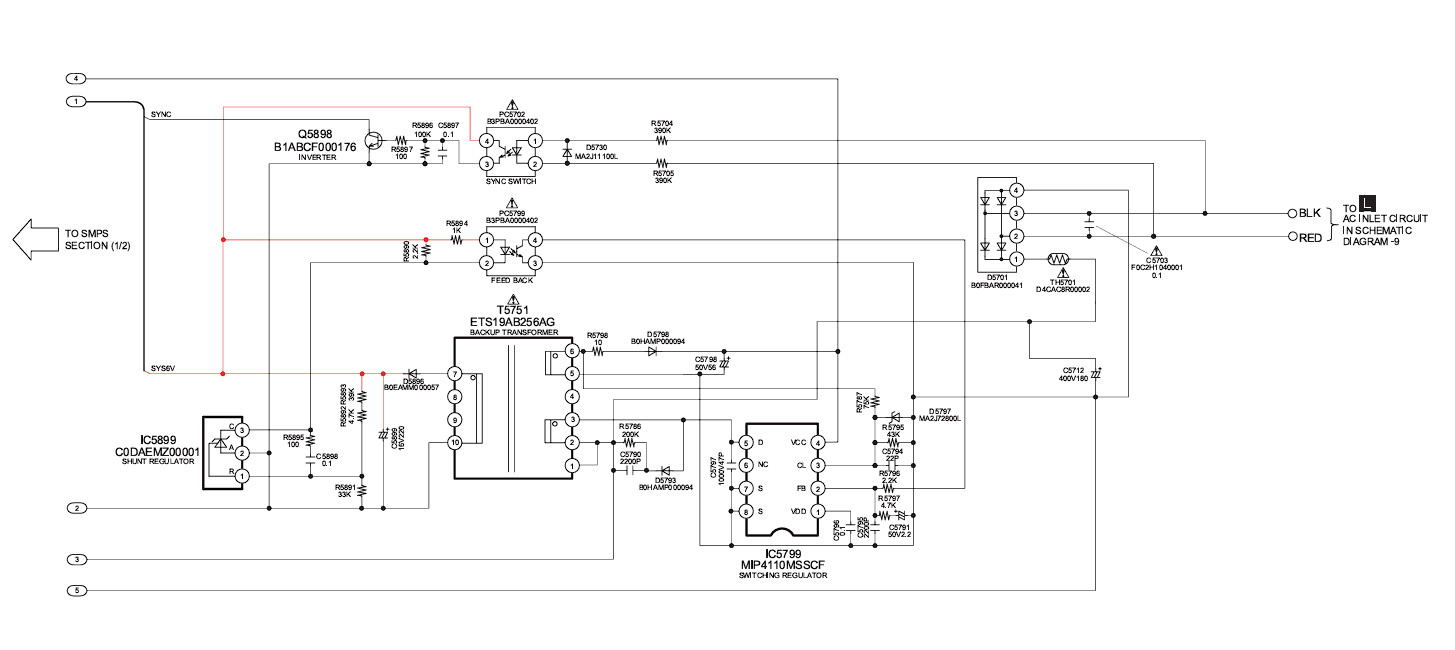

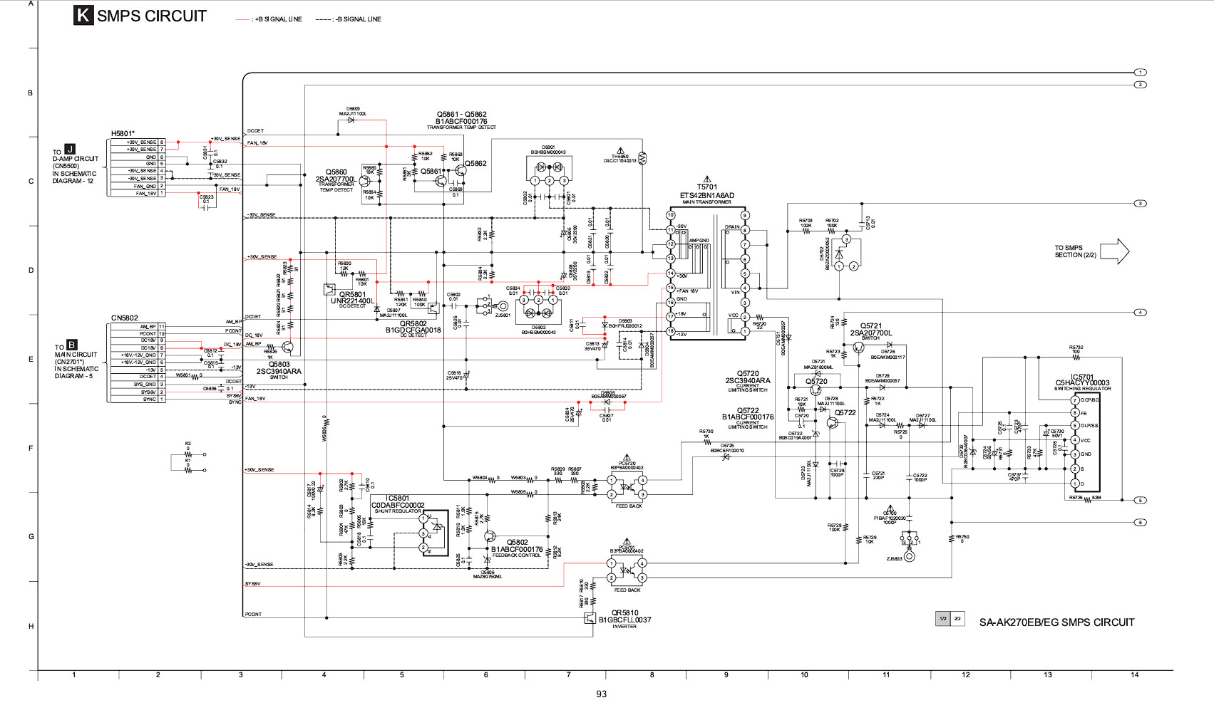

Zdravím a prosím o radu a pomoc. Nejde zapnout, svítí červená pohotovost led. Ani přes DO a ani spínačem. Spínač, membránový, je ok. Na zdroji port CN5802 pin2 je 5.6V jinak je 0. Port H5801 taky nic. Na hlavním elitu je 350V. Elity ok, diody a tranzistory ok. Něco málo z smd jsem taky zkontroloval. Nikde vizuálně nevidím problém. Na edisku je pro všechny zájemce komplet dokumentace. Děkuji

Nejdříve by se podle mne měl rozjet zdroj pomocného napětí tvořený IC5799 a trafíčkem T5751, z toho je to vše dále napájené.
Tak bych se soustředil na ty součástky okolo.
Vašek
Příspěvky: 36742
PříspěvekZaslal: ne listopad 24 2024, 23:47    Předmět: Citovat
To mu zjavne funguje, inak by mu nesvietilo nic.

Schéma sem nehledal. Ale úplně naslepo - nemá krystal? Kmitá? Už mě tak vyškolil v nějaké Aiwa 32k co řídil hodiny a ona potvora bez něj nechtěla najet.
Svody tlačítek vyloučené?
