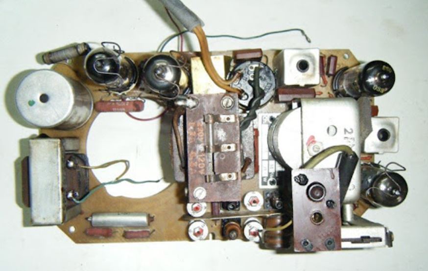

Ahoj, aktuálně řeším Juniora a už skoro nevím kam dál...
Problém je horký rezistor R16 200R/1W - byl špatný a vyměněn za 3W verzi stejné hodnoty ale po pár minutách provozu je rezistor extrémně horký, nelze na něm udržet prst což, EZ80 je také velice horká. V originálu byl 1W a nedovedu si představit že by takto topil.. Už původně byl R16 nějaký drátový a byl přerušen, původní elyt byl v místech R16 očouzen.
V rádiu byly vyměněny úplně všechny hovňáky s hodnotou v nF, síťový elyt nový (2x33uF/400V), odpor R16 nový, a R17 680R/4W je původní ,,hliněný,, Tesla ale změřený a je hodnotou OK. Napětí ve zdrojové části jsem vložil do obrázku dole a je zvýšené, máme v síti 244V, proud z EZ80 55mA.
Zbytek napětí na elkách odpovídá v řádu jednotek V kvůli vyššímu napětí v síti.
Paradoxně radio hraje perfektně, chytá na SV i KV jen ta R16 neskutečně topí jak Talisman.
Nenapadlo by někoho kde by ještě mohl být problém ? Prošel jsem celou DPS a vse vypadá OK, napětí na zbytku elek sedí, s jinou EZ80 je to stejné, a nepřijde mi normální aby to takto šíleně hřálo když je tam navíc 3W rezistor oproti originálu 1W.
Děkuji moc

Zkontrolovat předpětí G1 na koncové elektronce (svod vazebního kondenzátoru C24, C25?), ev. její výměna (špatné vakuum?).

Na katodě EZ je nevyhlazené pulzující napětí, takže úbytek a výkonovou ztrátu na odporu nelze počítat na základě měření obyčejným voltmetrem. Pokud máš změřené, že z EZ teče 55 mA, tak v rádiu žádná závada není a nemusíš to řešit. EZ topí skoro stejně jako koncová elektronka, tedy dost. Provozní teplota povrchu výkonových elektronek je hodně přes 100°C. A jestli nevěříš tomu odporu, tak jej připoj na 14 V a uvidíš, jak se zahřeje při výkonu 1 W. Možná se z něj bude i kouřit.
U ECL musí sedět napětí na katodovém odporu, podle toho poznáš, jestli elektronka není slabá. Pokud začne napětí po několika minutách provozu lavinovitě růst, má elektronka mřížkovou emisi a je potřeba ji vyměnit.

V prvé řadě je třeba se ujistit, že usměrněný proud teče jen tudy, kudy má. Když vytáhneš všechny tři elektronky (kromě EZ80) z patic, musí spadnout proud R16 a R17 téměř na 0mA. To je důkaz, že jsou v pořádku filtrační elektrolyty a blokovací kondenzátory a izolační stav ostatních součástí (traf...). Když v tomto stavu vytáhneš i EZ80, musí napětí na C28 a C29 klesat velmi pomalu.
Po této zkoušce je třeba zkontrolovat zprávnou funkci členu R9/R10/C30, kterým musí téct stejný proud, jako odporem R16. Např. svod kondenzátoru C30 by způsobil snížení záporného předpětí a zvýšení anodového proudu. Protápěný výkon na R9(120Ω) je 60% oproti výkonu na R16(200Ω), když už používáš ten "prstoměr".

Na konkurenčním fóru se objevila zajímavá informace, a sice že podle simulátoru je efektivní hodnota proudu tekoucího odporem asi 140 mA, přestože usměrněný proud z filtru je jen 65 mA. Tím pádem vychází ztráta na odporu přes 4 W. Pak už má nárok se pálit, aniž by v rádiu byla závada.
Juniora mám doma, tak se podívám, co je v něm osazeno. Podle osazovacího plánu plošňáku to rozměrově vychází nanejvýš na ten 1W odpor, ten je uveden i v rozpisce součástek. Takže možná výrobce něco zanedbal a odpory se pálily už z výroby. 200ohm odpor za EZ80 je celkem zbytečný, stačil by 100ohm.

Já měl onen rezistor který je ve schématu s hodnotou 200R 1W už nahrazený nějakým neznámé hodnoty, vinutým, a rozhodně ne na 1W dle designu a dle tloušťky drátu (skoro stejná tloušťka drátu jako srážecích odporů u Talismanů)-bohužel už byl přerušený na více místech a neměl popis takže netuším jakou hodnotu mohl mít. Také filtrační elyt byl v místě kde se nachází R16 lehce očouzený a byly na něm vidět stopy po působení velkého tepla. Podařilo se mi dohledat obrázek, kde je také použitý podobný rezistor co jsem měl já, napájený nejspíše na původní vývody a také nejspíše vinutý, originál by (snad) měl být ,,hliněný,, TR 605. Druhý obrázek je nejspíše originální R ale je vidět stopy dost velkého tepla vzhledem ke stavu DPS pod rezistorem Rolling Eyes
Schválně zkuste (pokud okolnosti dovolí a najdete chvilku) ho nachvilku zapnout, a třeba za 5-10min schválně jakou teplotu bude R16 mít, pokud bude rozpálený na teplotu jako EZ80 hledám bludy a není problém, a pokud ne tak je chyba u mě někde v zapojení Rolling Eyes Rolling Eyes
Nejspíše originální zapojení součástek

Tu simulaci jsem tam pro zpestření tématu dával já . Kde vidíš Lukáši u Junioru dvojcestné usměrnění ? Já tam vidím obě diody EZ80 paralelně .
V modelu je každá dioda s úbytkem 13V při 32,5 mA dle křivky v katalogu.
To samec : měl bys pravdu, pokud by bylo rádio napájeno ss napětím . Jinak ne, čím menší je úhel otevření diod , tím větší je poměr efektivní hodnoty proudu odporem ku střední hodnotě za kondem. Prostě ten poměr mění jalový proud kondem. Takže větší kond - menší úhel otevření diody - větší poměr ef. proudu odporem ku proudu za usměrňovačem .
