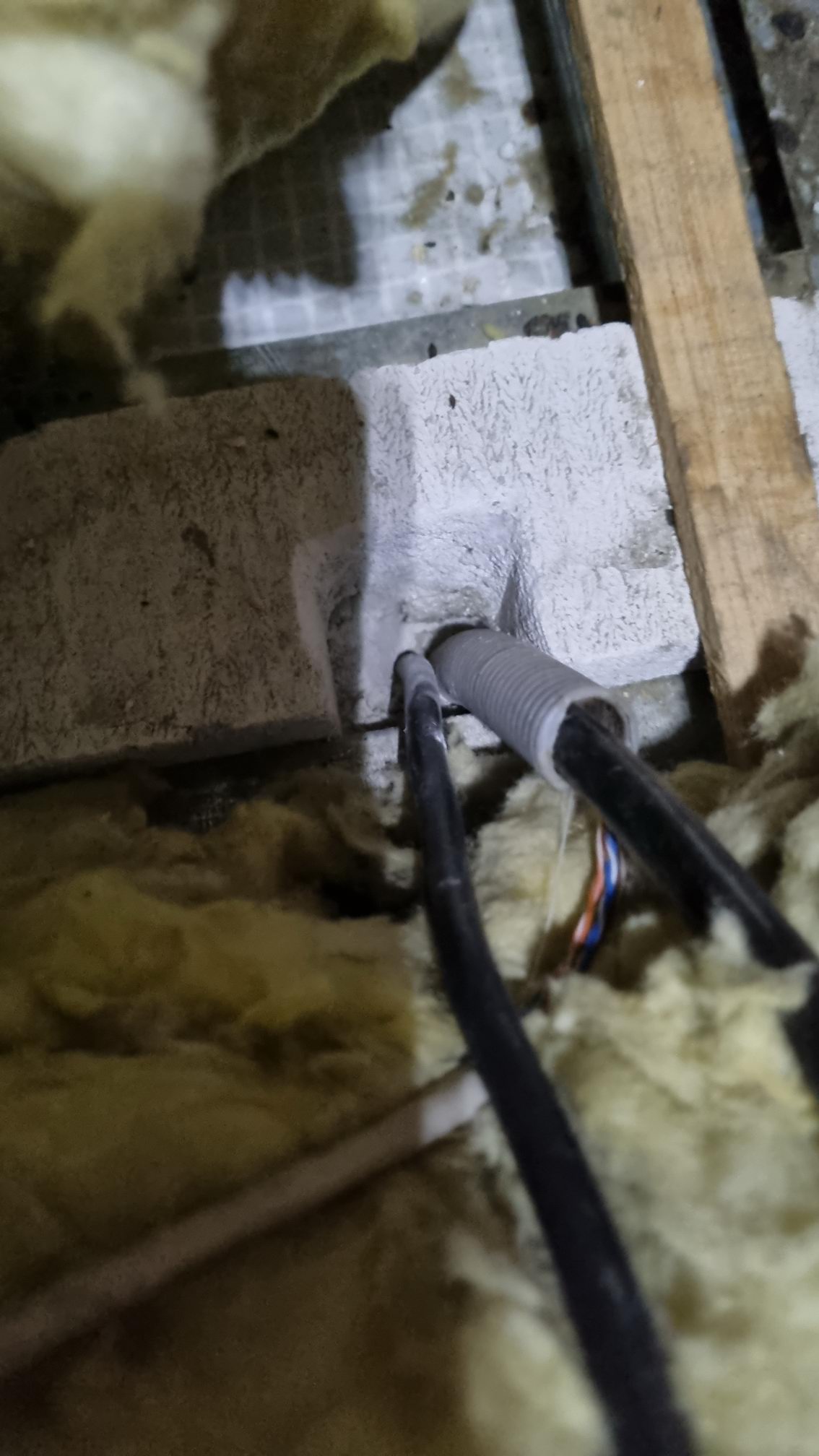

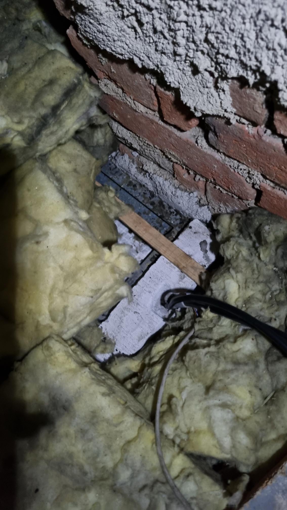

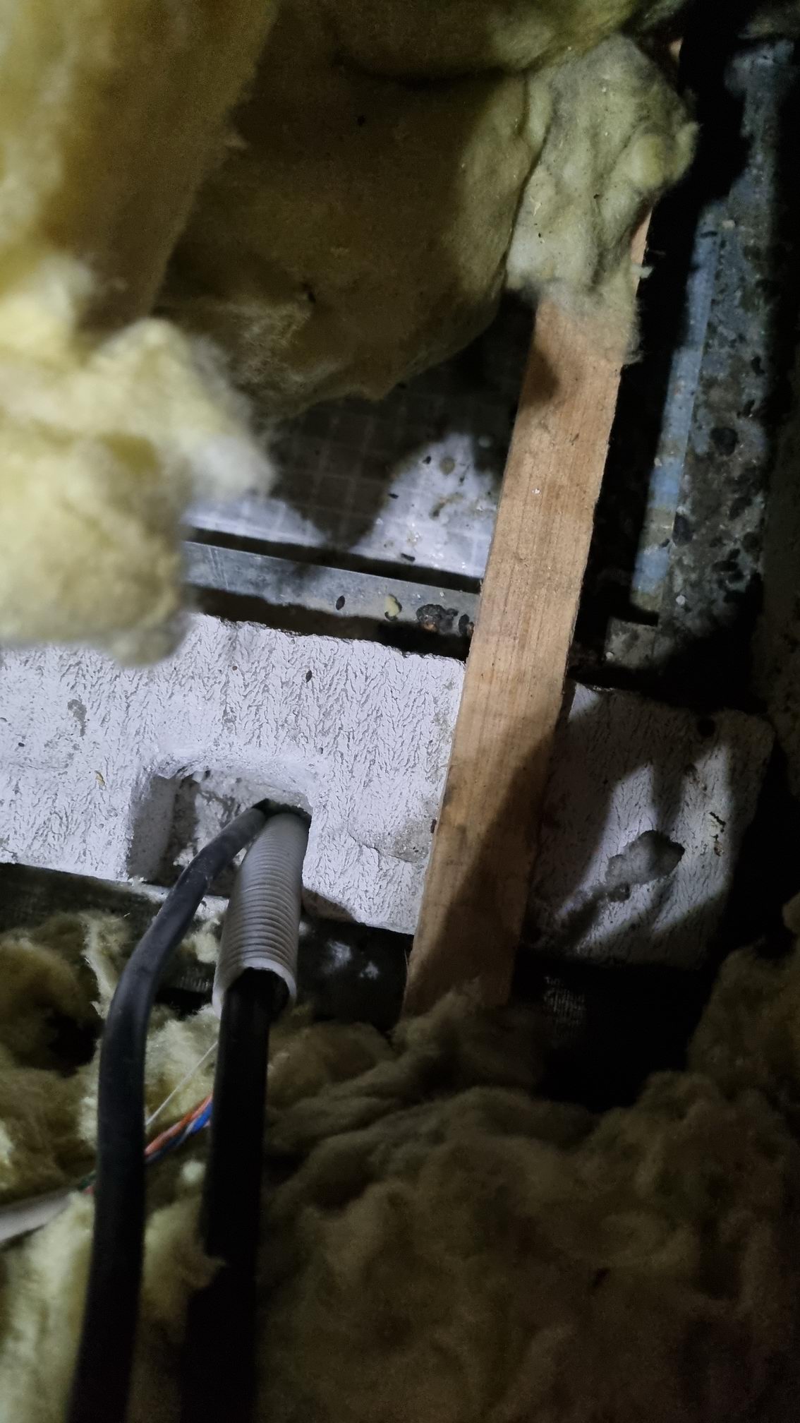

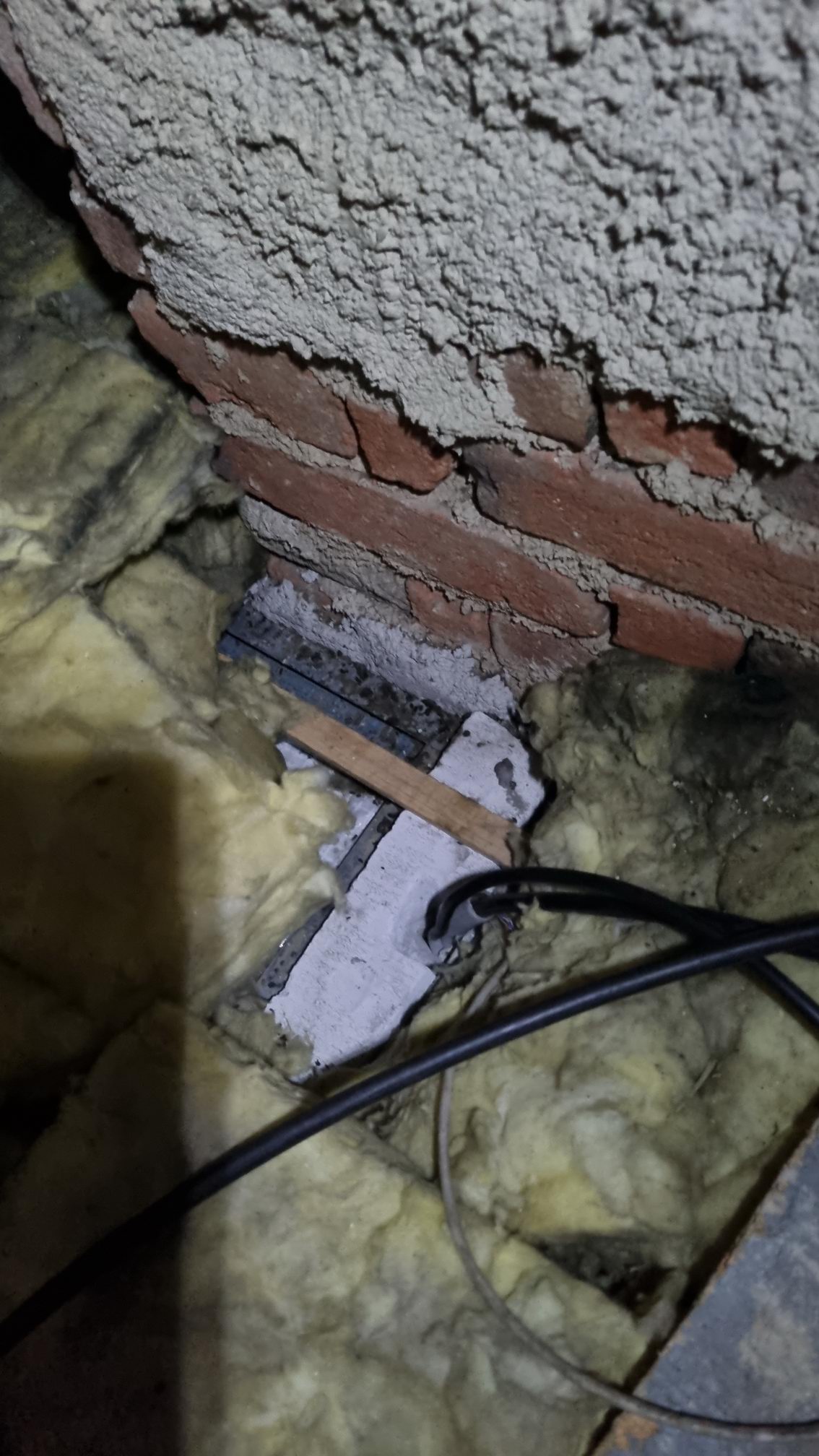

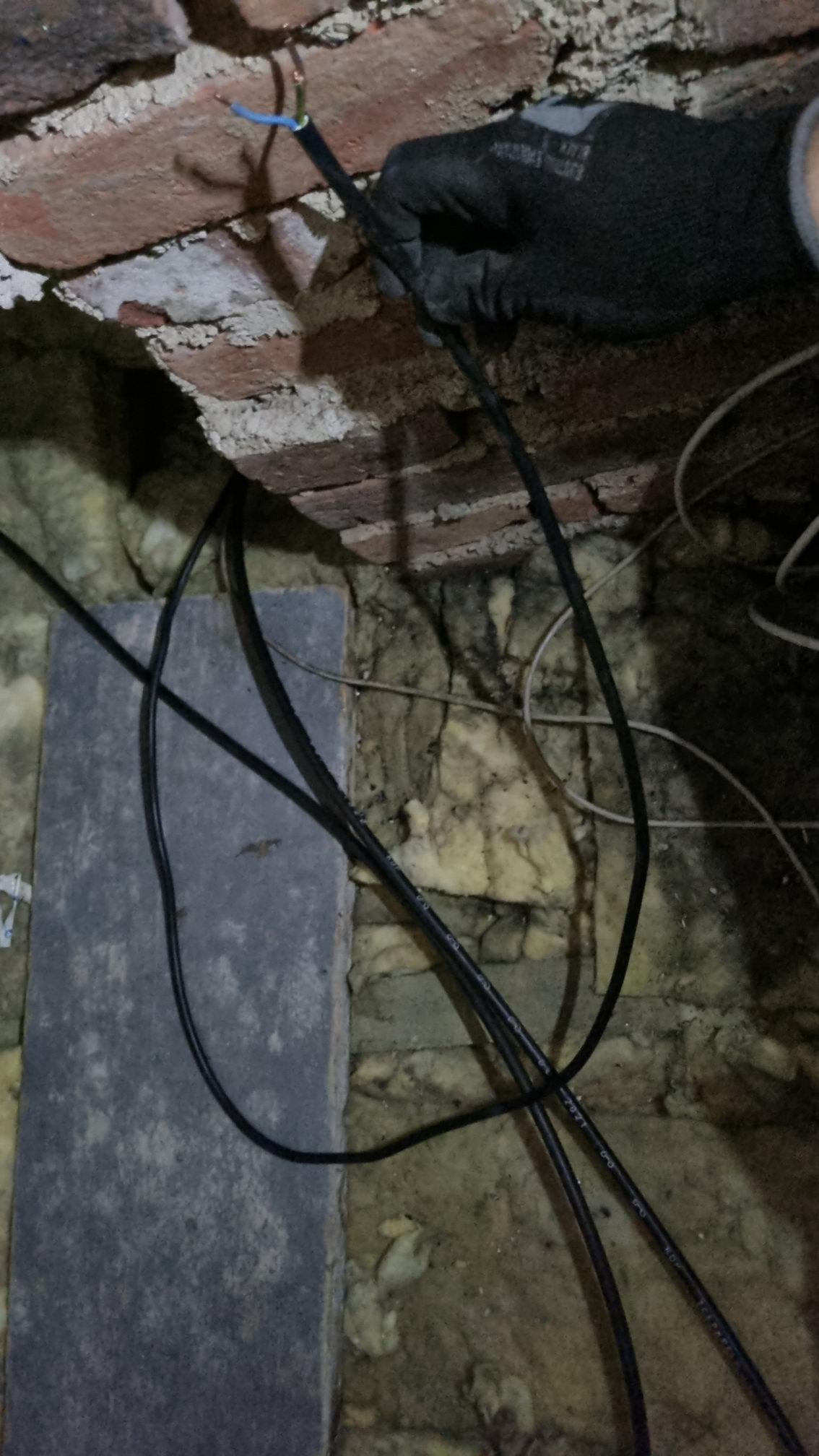

Ahoj,
V baráku mám komín a nahoře pod sřechou v prostoru půdy, nad sádrošema tvořícíma strop pokojů, z vnější omítky komína vede CYKY 3x1,5 s označením TV napájení. Fáze je mrtvá a ani obě země (nulový a ochranný vodič) nejsou nikam připojeny. Zjistil jsem to tak, že (za předpokladu, že by byly třeba v nějaké zásuvce připojeny (tedy kromě fáze), tak bych si je měl oba pípnout dole v baráku v nulových můstcích ve skříni s jističi) jsem natáhl z půdy další 40m kabel k jističům, abych si ty země propískl, ale ono prt! Ani jeden z těch drátů v té cykyně není zapojený. Prolezl jsem i všecky zásuvky v patře pod půdou, mám tam z jedné strany komína pracovnu a z druhé strany ložnici. Ani v jednom pokoji jsem v žádné krabičce pod zásuvkami žádný volný konec nenašel...
OTÁZKA: Jak zjistím alespoň délku toho kabelu? Pomůže mi nějaký osciloskop? Nebo jiné zařízení schopné poslat do toho kabelu (resp. třeba jen do jedné žíly) nějaký impuls a tak definovat, že drát je třeba 10m dlouhý?? Nebo je na to nějaký jiný praktický hack?
Předem díky za rady a nápady!

Už se to tady X-krát probíralo, asi nejjednodušší je úsporka nebo generátor-multivibrátor s frekvencí někde kolem 1MHz, kterej se připojí na kabel a "hledá se" tranzistorovým rádiem přepnutým na pásmo středních vln pomocí jeho feritky.

EKKAR: neptal se na vyhledání kabelu, ale na zjištění jeho délky. Na to slouží zařízení zvané reflektometr neboli odrazák. Lze to zimprovizovat s impulzním generátorem a osciloskopem.

Jde to změřit pomocí osciloskopu a jednoduchého generátoru. V aradiu o tom měl článek p. Černý.
Jinak měření délky kabelu umí každý trochu lépe vybavený revizák - bývá to doplňková funkce trochu lepších kombinovaných revizních přístrojů.

4. Myslíte si, že něco jako je tohle by mohlo fungovat?
https://share.temu.com/JFEaLuNUGyA
5. Ano, v ložnici i v pracovně je v té 80mm ytongové příčce combo 3 zásuvek a jedné anténní zásuvky od ABB. Všecko jsem měl vyndané a otevřené tak, abych viděl až do krabice pod moduly. Nic...nikde nic!
