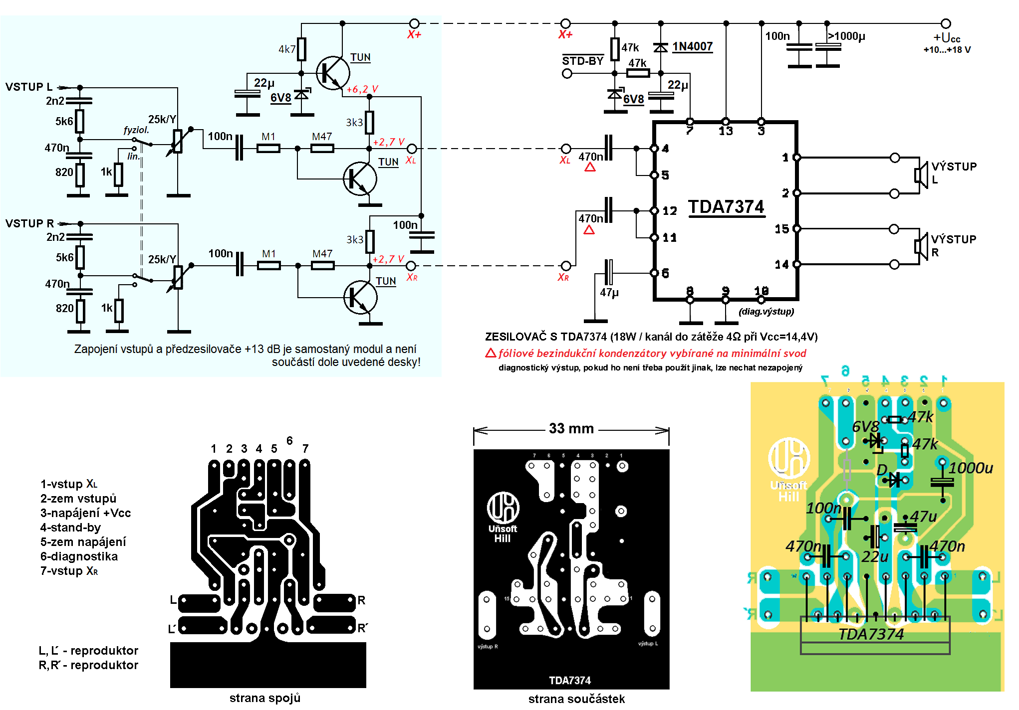

Časem jsem na to nějak zapomněl, buď jsem je dával do zapojení, kde na nich nebylo stejnosměrně víc, než asi 6V, nebo tím, že jsem je před použitím nějakou tu hodinku formoval a znovu měřil, protože je mám v šuplíku i přes 10 let. A musely pak být často pod napětím, jinak dělaly neskutečné poťouchlosti. O tom, jak jsem tantaly 1µ nakonec musel nahradit svitky na vstupech TDAčka po 470n (i když tam stačí i 220n) v pártyzesilovači používaném jednou za pár měsíců, jsem tu tuším už někde psal.
