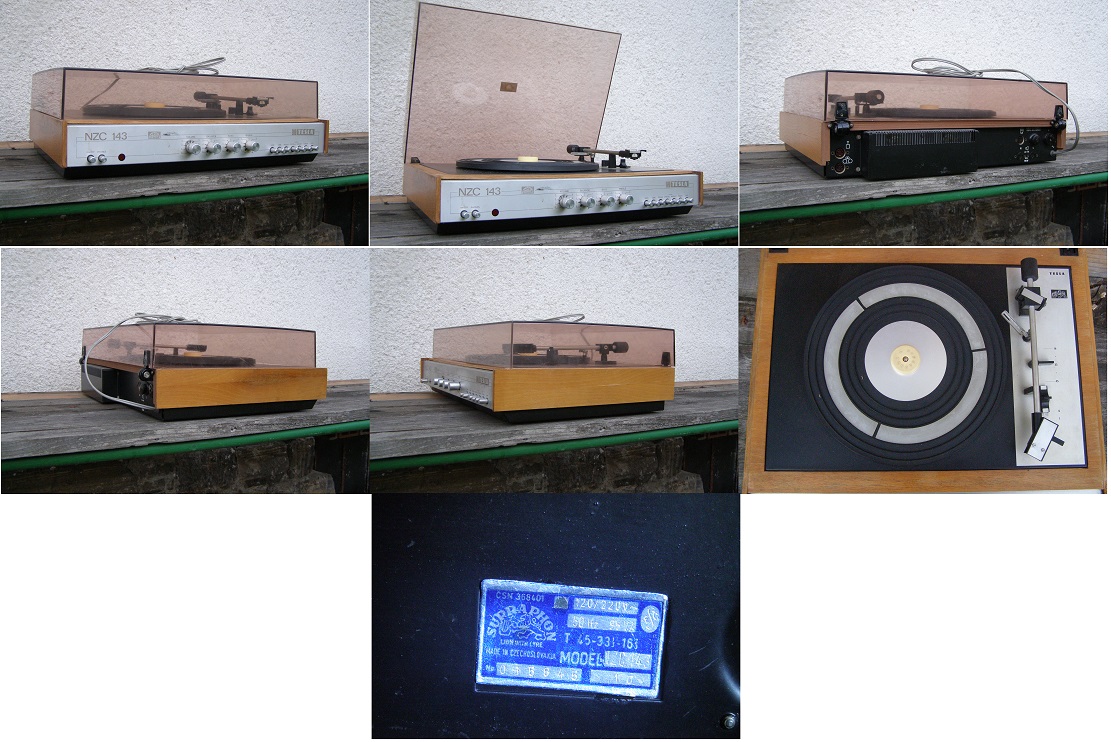

Byl šetrně odložený v SD. Na pohled zachovalý. Nezkoušel jsem ho.
Za dopravné. PPL.

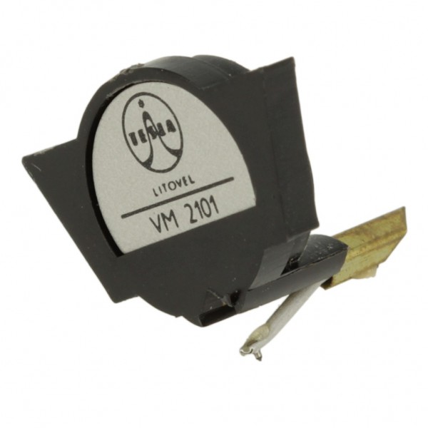

Originál totiž vypadá takhle:
(Thakker prodává pro VM2101 zakázkové generikum. Za pouhých 50€.)

Ten mosaznej čtyřhránek mají stejnej s "šůrkou" a novější provedenï véemky už nemá to vysoký kruhový čelo.

Řeč je od počátku o VM2101.
Ale ukaž mi, která chvějka od Shure nebo AT půjde bez úprav do kteréhokoli typu VM (2102 až 2204). Zajímá mě to.

Vždyť se tam dá chytit jakákoli MM přenoska s ½" roztečí šroubků, třeba taková kompletní Sanyo MG-09 vyjde na stejnou cenu, jako samotný hrot od AT, CEC, Elac, Excel, Hitachi, Kenwood, NEC, Philips či Sansui a další s magnetem v hranaté trubičce. Přitom hraje nejméně stejně dobře, jako VM2101.
Vlastně každé chvějce, které jsou na trhu, bys musel stejně upravit štít, protože jinak ji do těla VM2101 nedostaneš. Přesněji - než ji tam dostaneš, zpravidla ji znehodnotíš tak, že budeš muset koupit další. A přímá náhrada hrotu do VM2101 (jen vytáhnout a nasadit) už dnes neexistuje.
Jestli zjistíš, že zesilovač hraje, stojí to za novou přenosku. A radši levnou, tužší, protože raménko není žádný zázrak a přístro nemá antiskating. Tomu ta Sanyo MG-09 vyhovuje.
