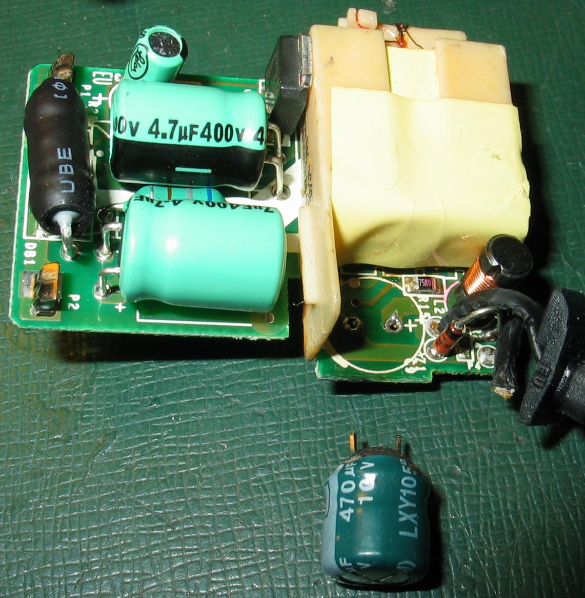

Nabijacka Nokia AC-5E - original, vyrobca Astec. Mobil ukazuje, ze nabija, ale nenabija.

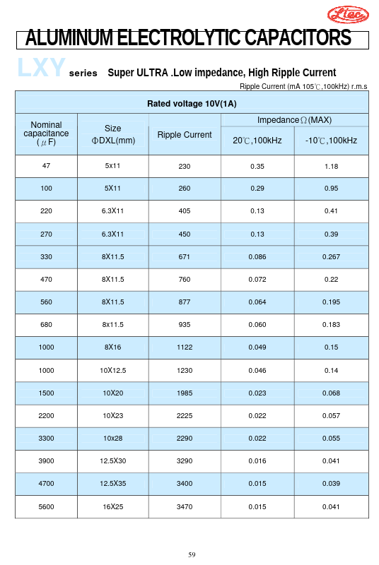

Vadny elyt 470uF/10V LTEC LXY. Lenze ma len 8x8mm. Asi vyrobeny na objednavku, pretoze podla datasheetu by mal mat 8x11,5mm...

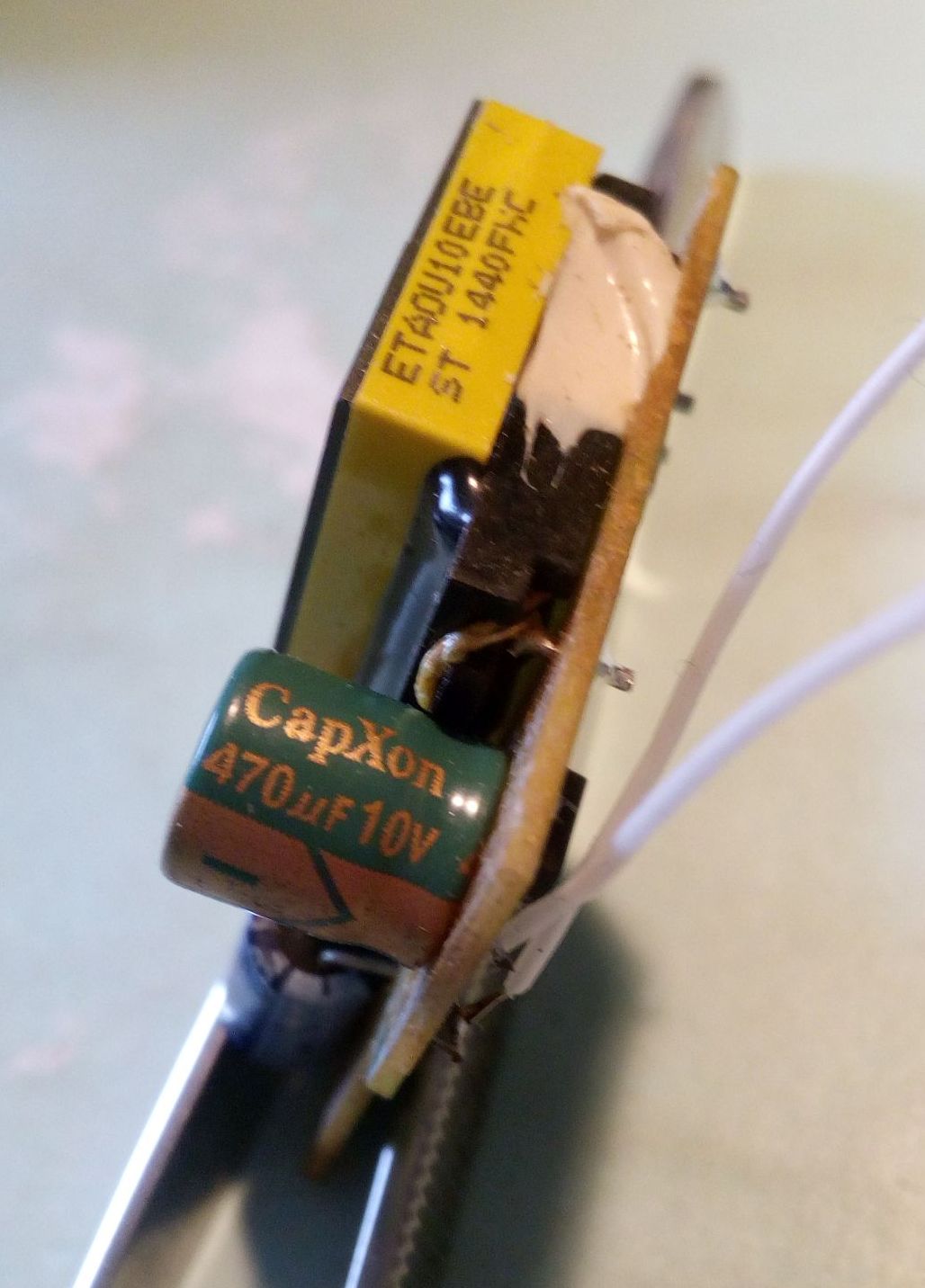

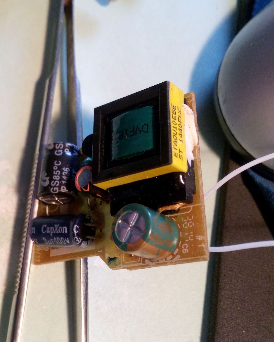

Zdá se, že to byla běžná velikost. Viz foto z nabíječky pro Samsung. Tuhle kýmsi poupravenou jsem našel v zásobách, jede. Jen jak Ti to poslat? To se nevyplatí.

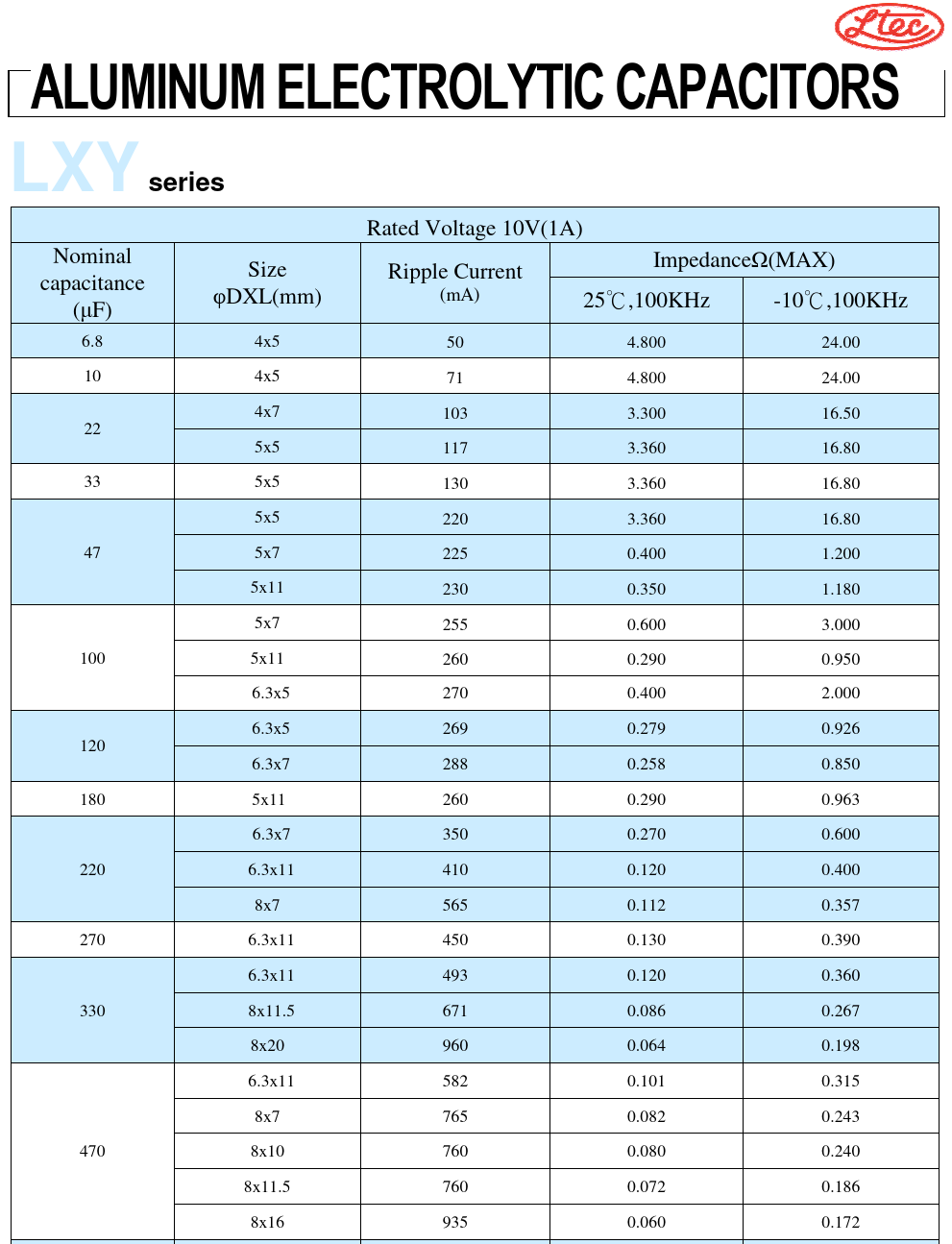

Zdá se, že to původně byli (?) Tchajwanci, kdoví, kdo je vlastníkem dnes a co a kde vyrábějí...
Alespoň že je na té stránce (a ani v datasheetu) nepopisují jako long-life a ani uváděných 2-5 khod tomu neodpovídá.
Mimochodem v onom datasheetu je jako jedna z variant pro hodnotu 470µF/10V i rozměr 8x7 mm (viz screenshot)...

Aha, mal som iny (asi stary) datasheet, kde bol len jeden rozmer.
Kazdopadne som v TME nic pouzitelne nenasiel. Tak som to trochu znasilnil a narval tam nalezato 10mm. Zaneru som presunul na spodok, plastovu prepazku bolo nutne trochu nalomit (bezpecnostna vzdialenost je tam aj tak dobra). A trochu orezat gumu na priechodke.
Elyt na 6,3V tam byt nemoze - inak by ho tam vyrobca urcite dal. Dava to totiz naprazdno 7V. Dava to 800mA pri 5,5V. Nad 800mA vypina.
