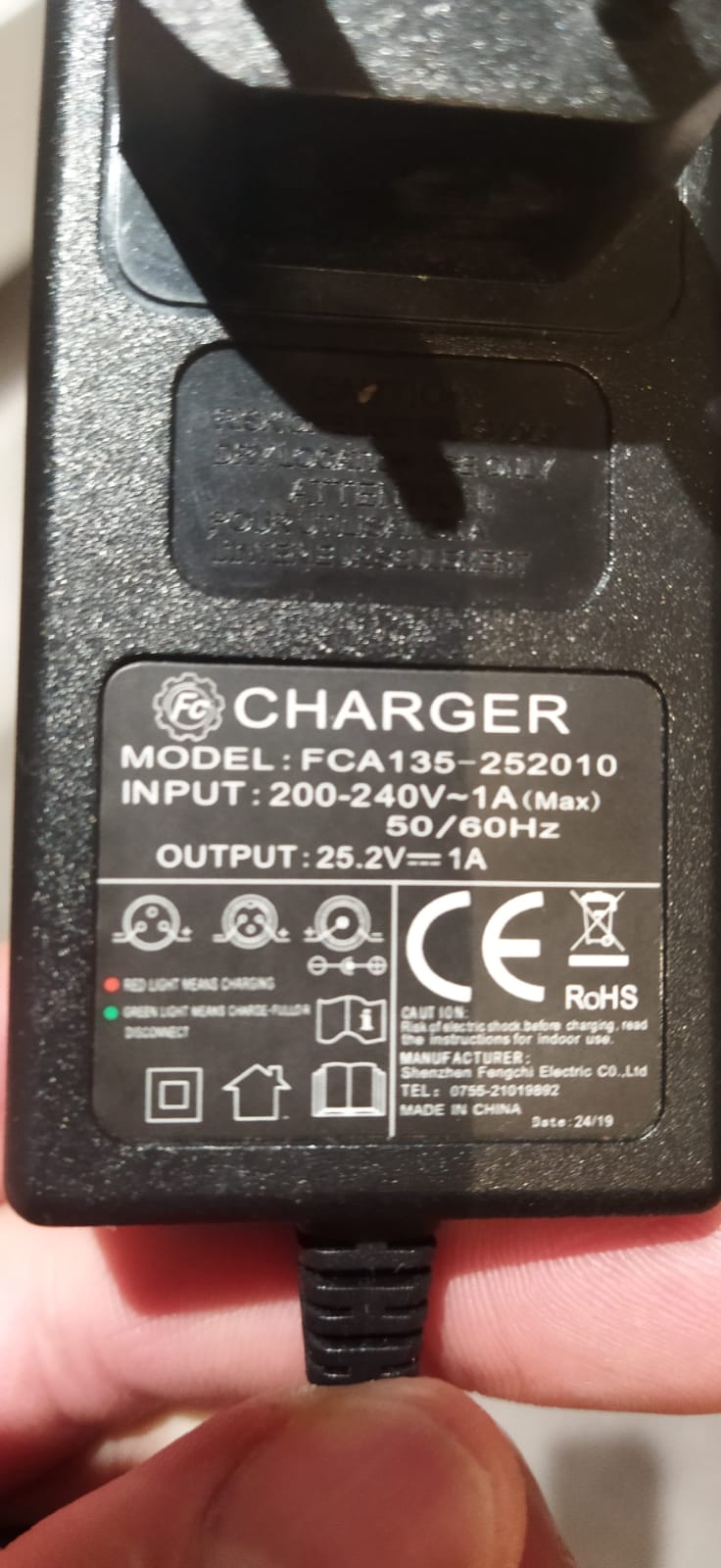

Ahojte. Kto hlada najde, aj majitel kolobezky nasiel nabijacku.
 Velikost:  121.37 kB
 Zobrazeno:  33 krát
lipko
Založen: Jun 25, 2008
Příspěvky: 1134
Bydliště: Zvolen SK
PříspěvekZaslal: po říjen 14 2024, 19:20    Předmět: Citovat
Mam aj odpoved od poliakov a sice, ze nahradne diely nepredavaju.
Příspěvky: 37386
PříspěvekZaslal: po říjen 14 2024, 19:23    Předmět: Citovat
Hura, tak kupit 6 vysokoprudovych clankov, vymenit a hotovo.

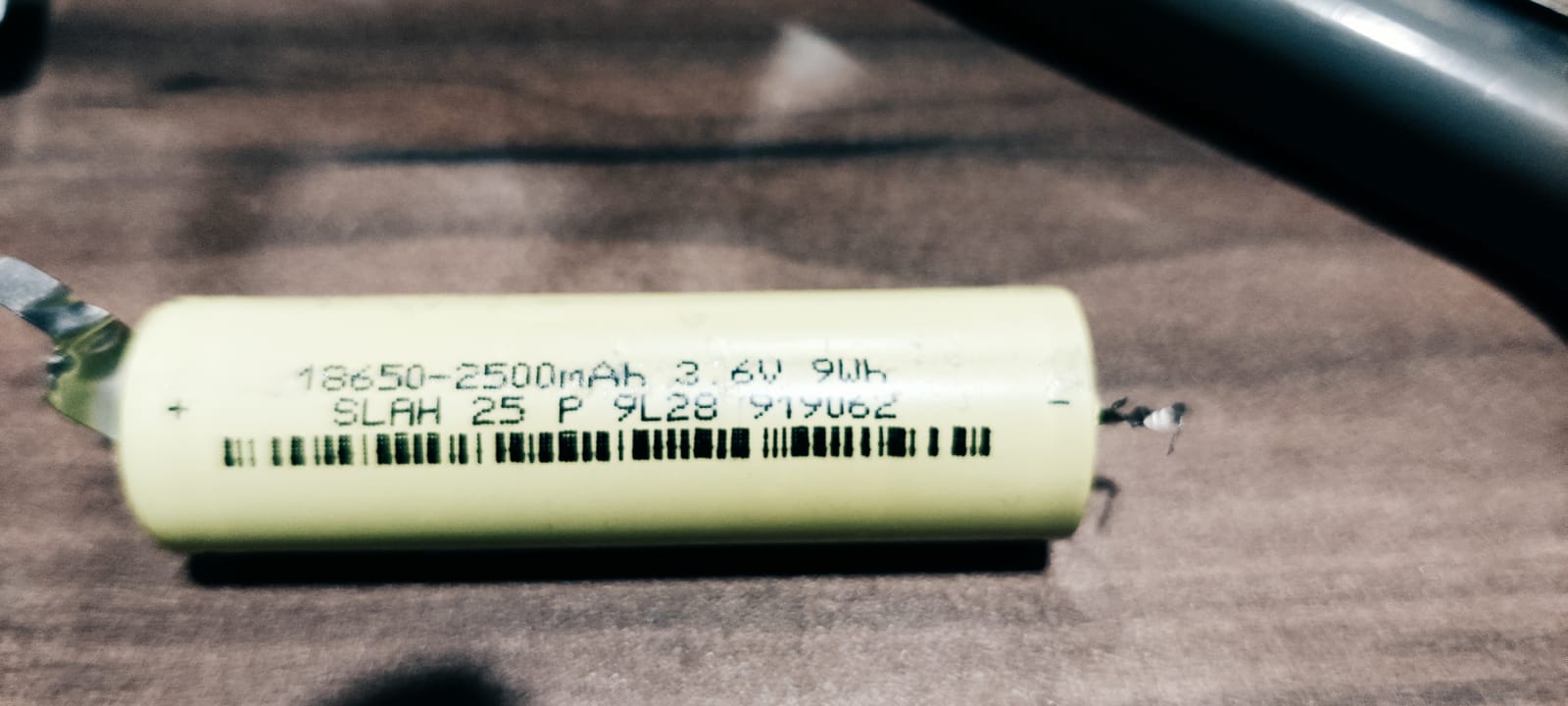

PříspěvekZaslal: po říjen 14 2024, 20:05    Předmět: Citovat
Posielam foto povodneho clanku.

Je třeba vyměnit všechny články a není to 4S, ale 6S sada. Po tom co zde lipko dosud předvedl se obávám, že je docela slušná šance na průšvih nejen při, ale i později po diletantské výměně těch článků. Průšvih se může projevit i později až to bude mít uživatel doma. Navíc s vysokou pravděpodobností s vidinou co největší "rentability" nejspíš nakoupí články více než pochybných kvalit. Rolling Eyes
