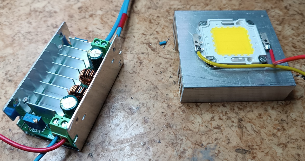

Luxmetr naštěstí mám, ten 30W LED čip, co jsem zkoušel, má naplácnutej těsně na měřák maximálně 80 000 LM. Takže tady laskavě přestaň postovat nereálný kraviny.

Regulace svitu není problém, použitej Step-Up má kroutítko na napětí i proudový omezení, stačí vyměnit víceotáčkovej trimr za poťák směrem ven.

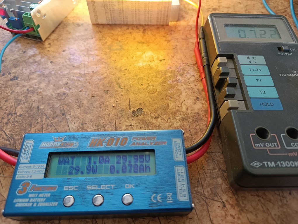

Měřil jsem teplotu. Po cca 10 minutách na plnej kotel, t.j. 30W to mělo viz příloha. Chladič má plochu 3,25 dm².
Chtělo by to tu parabolu, co jsi dal odkaz a na ní zkusmo položit kus macrolonu, co to bude vyvádět. Doufám, že ten čip nemá UV čáru, to by makrolon dlouho nepřežil. Odzkoušeno v 10, 12 a 18W Hidkách, macrolon matovatěl a NBR o-kroužky byly po cca 5 letech v osvícených místech rozpraskaný a zceřelý.

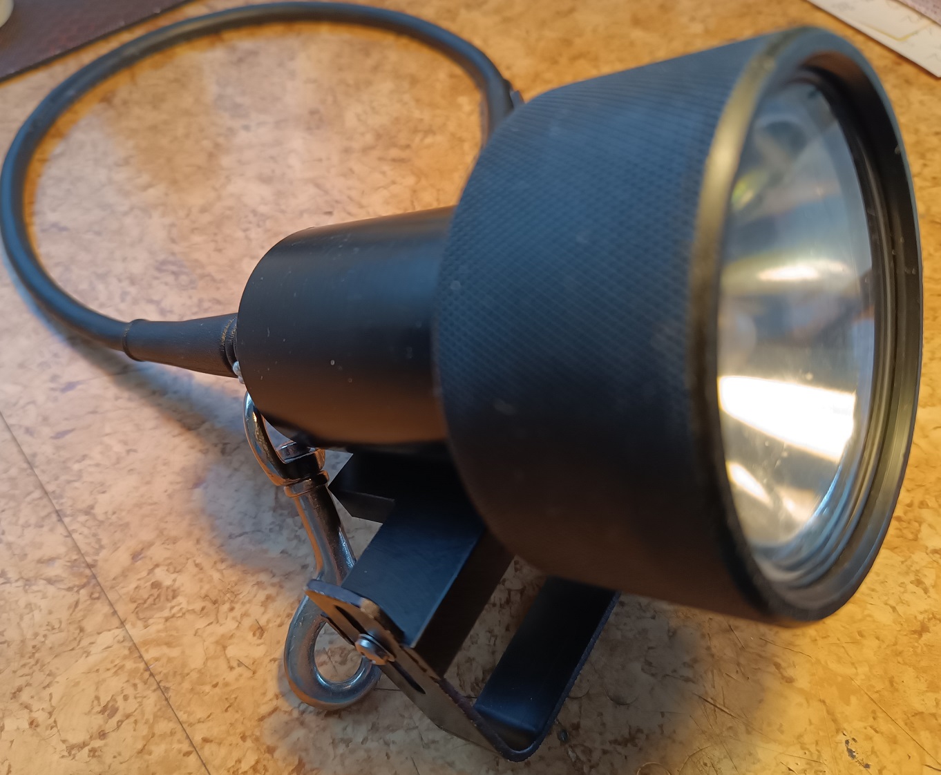

To černý je 12W HIDka odolná do 300m. Pár set jsem jich nasekal, možná jsi to viděl u nějakýho ďouraře i u Vás.
