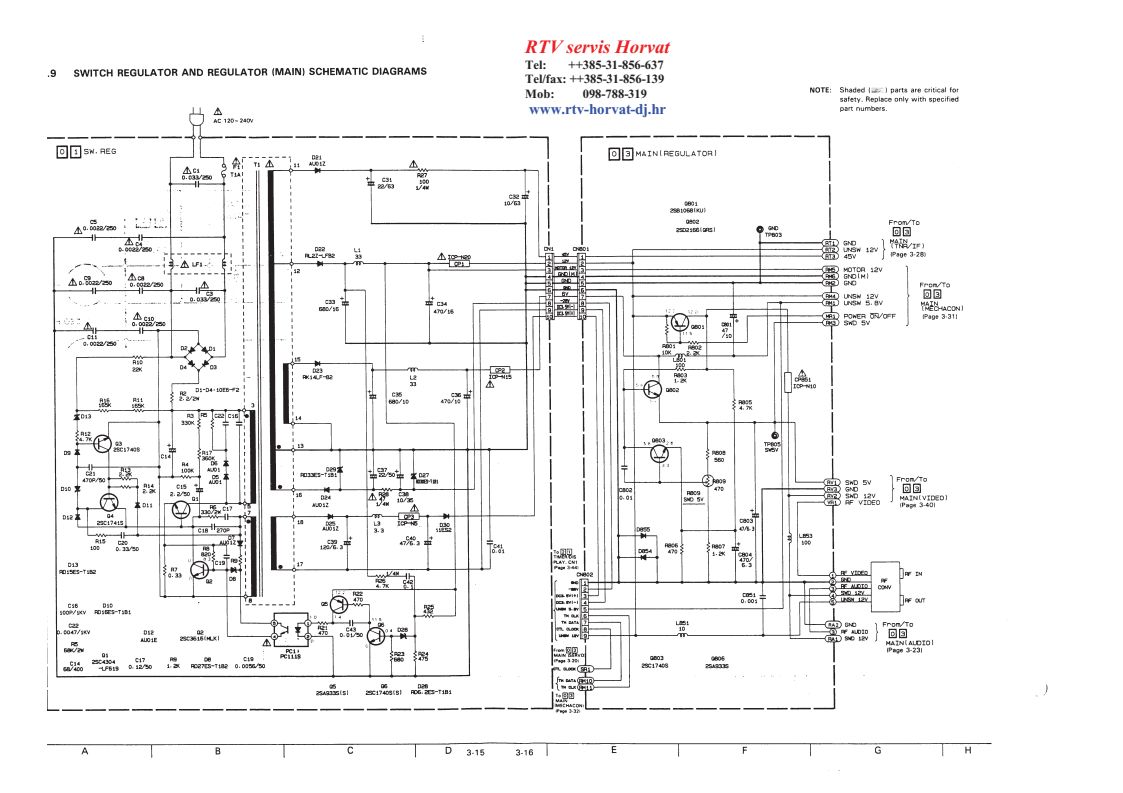

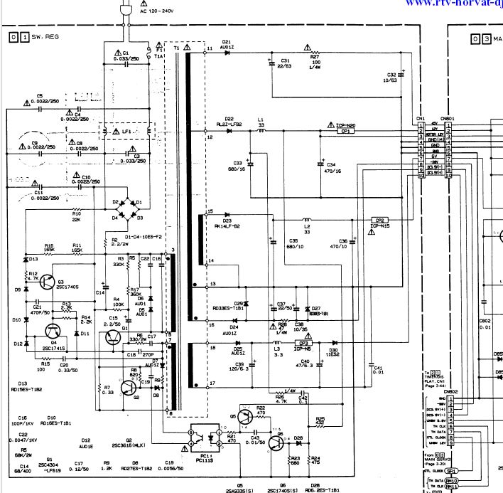

Mám tady několik videorekordérů JVC HRDX20. U všech jsou vadné pulsní zdroje. Oprava pulzního zdroje je příliš složitá, což potvrzuje i to že mi s tím ani tady nikdo neporadil, tak jsem se rozhod že bych postavil zdroj se sítovým trafem a běžnými můstky+stabilizací. Nevím ale na jaké proudy to dimenzovat.

Než stavět něco svýho, tak rychlejší i lacinější bude, když tak koukám na to schema, když vyměníš všechny součástky, u kterejch si nejseš jist. Je to celý diskrétní a bude to stát pár korun.

Asi by to zbastlit šlo, jenže zdroj má více výstupů napětí a takové trafo bych v žádným případě nenašel ani v těch zásobách co mám nasbíraný.
Takže bych od této varianty ustoupil.
Kdyby se nedařilo rozchodit tohle, spíš bych se uchýlil naprase k nějaké splácanině primární části zdroje a nacpal tam vykuchávku primární části s nějakým UC3842, nebo podobným co bych našel, optočlen mu připojil do zpětné vazby aby sedělo napětí.

Jedině oprava původního pulzáku. Což po "telefonu" nepůjde. Náhrada je nesmysl, napáječ má 4 hladiny napětí + žhavení displaye. Jen nechápu proč ti to jede na poloviční napětí? Základní otázka je zde zdroj už víc nemůže, anebo je chybně bržděn zpětnou vazbou optočlenem.

Jednou jsem řešil podobnou věc, nechtělo se mě to zkoumat, z jiného kuchlého zdroje vyřízl flexkou primární část s čipem a mosfetem, na původní desce udělal místo odletováním všech nepotřebných součástek a naprase to tam implantoval drátama a zablemtal to chemoprénem Smile

Oprava těhlech zdrojů je většinou jednoduchá. Stačí lepší multimetr, osciloskop a regulační trado. Když je k tomu ještě schéma, tak to jde velice rychle, většinou na opravu stačí max. půlhodina.
Když to nějak jede a nedrží napětí, tak je většinou vyschlý elektrolyt na výstupu hned za diodami nebo nějaký malý (tady C15) elyt na primáru má svod. Když to cuká a nechce najet, tak je KO některá z usměrňovacích diod.
Poškozené trafo vidím málokdy.

Máš tam 4 tranzistory. Stabilizovaná je +12V vetva. Ostatné napätia sú odvodené z transformačného pomeru. Čo chceš na tom opravovať?
Prekresli si primárnu časť, nech je čitateľná a skontroluj napätia v obvode, či sedia so schémou. U tranzistorov na vyššie napätie je občas problém s vysokým Icb0. To bežným testerom tranzistorov typu ide/nejde nezmeráš.
Dúfam, že chybu v prístroji si už vylúčil, že to nie je len reakcia ochrán na preťaženie.
