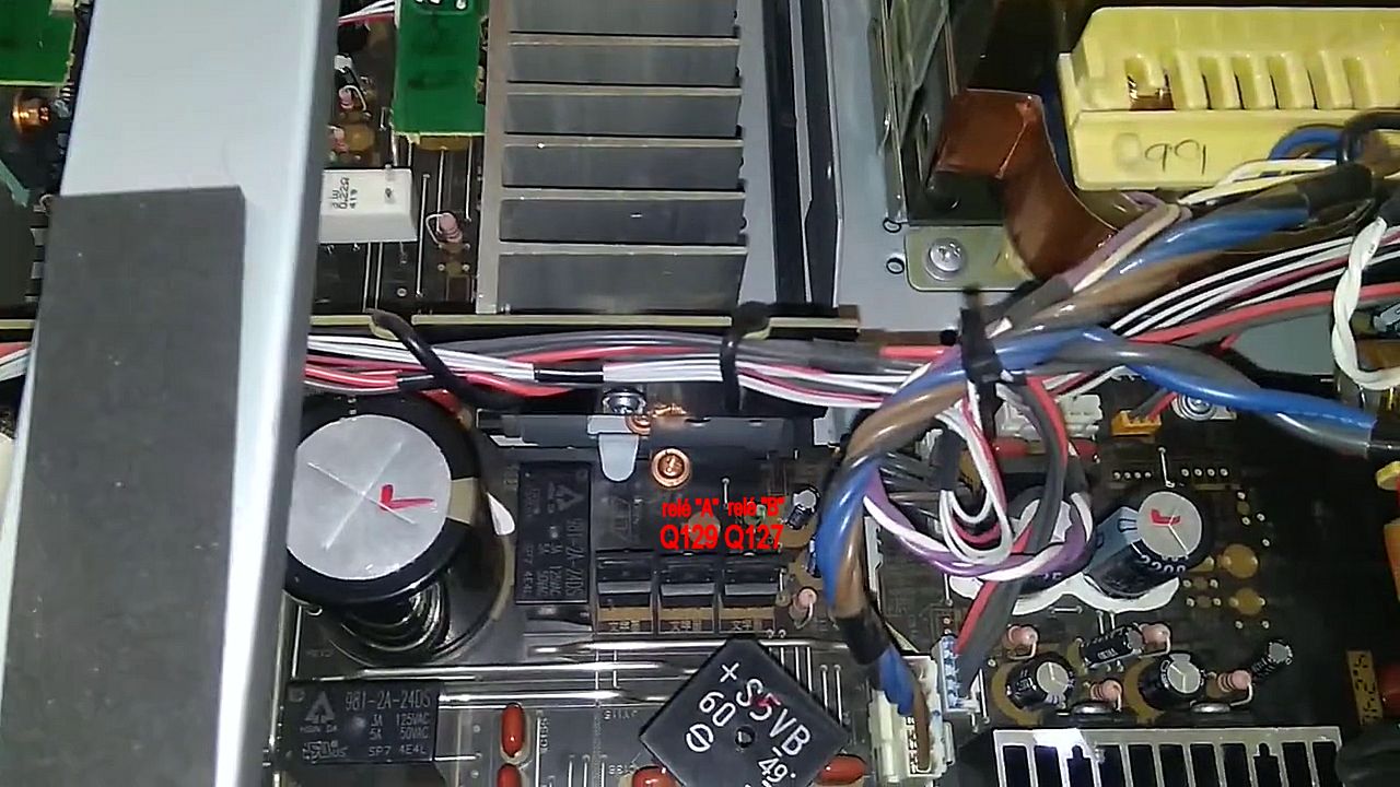

Ahoj. Zakoupil jsem originály výstupních reprorelé A,B a vyměnil je. No, a jedno se nespíná. Tak jsem ho vyndal a cívka je v pořádku. Koukám na tišťák pod ním, jestli jsem něco nepřerušil. (Nevím) Tak mi chodí jen jedno. Schema je k mání na Elektrotanya, to ano. Jenom jsem nikdy nepochopil tu odšroubovatelnou mřížku zespodu, kde se stejně reálně nedostanete všude. A celé si netroufám to mechanicky rozebrat. Kolik byste dali za opravu, ale kde? Pozn: Je tam spínací tranzistor před cívkou, ale je to děs tam něco měřit.

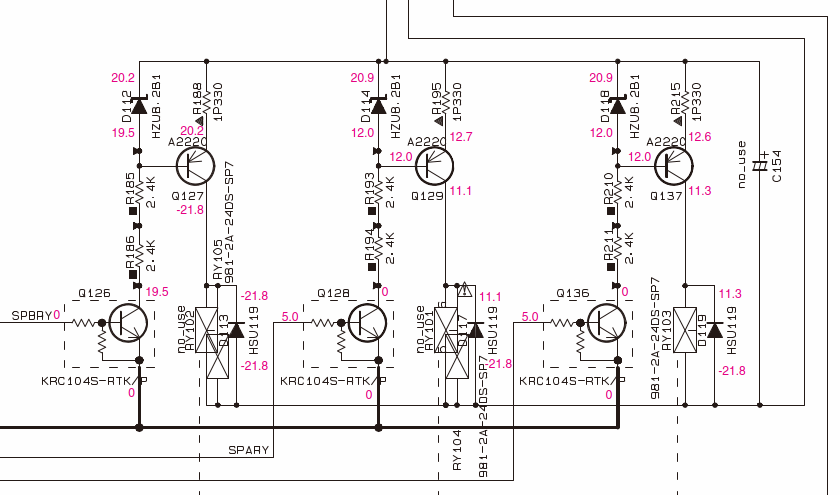

padik napsal(a):
Jenom jsem nikdy nepochopil tu odšroubovatelnou mřížku zespodu, kde se stejně reálně nedostanete všude...
Možná právě díky této mřížce se dostaneš k měření smd součástek pro spínání těch relé.
Jinak měřit by neměl být problém na prostředních vývodech tranzistorů (kolektor) Q127(smd Q126) pro relé "B" a Q129(smd Q128) pro relé "A".
Měřeno proti "kostře":
 Velikost:  29.65 kB
 Zobrazeno:  110 krát
 Velikost:  156.9 kB
 Zobrazeno:  138 krát
