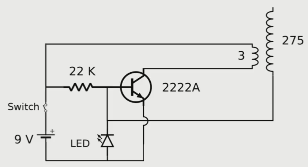

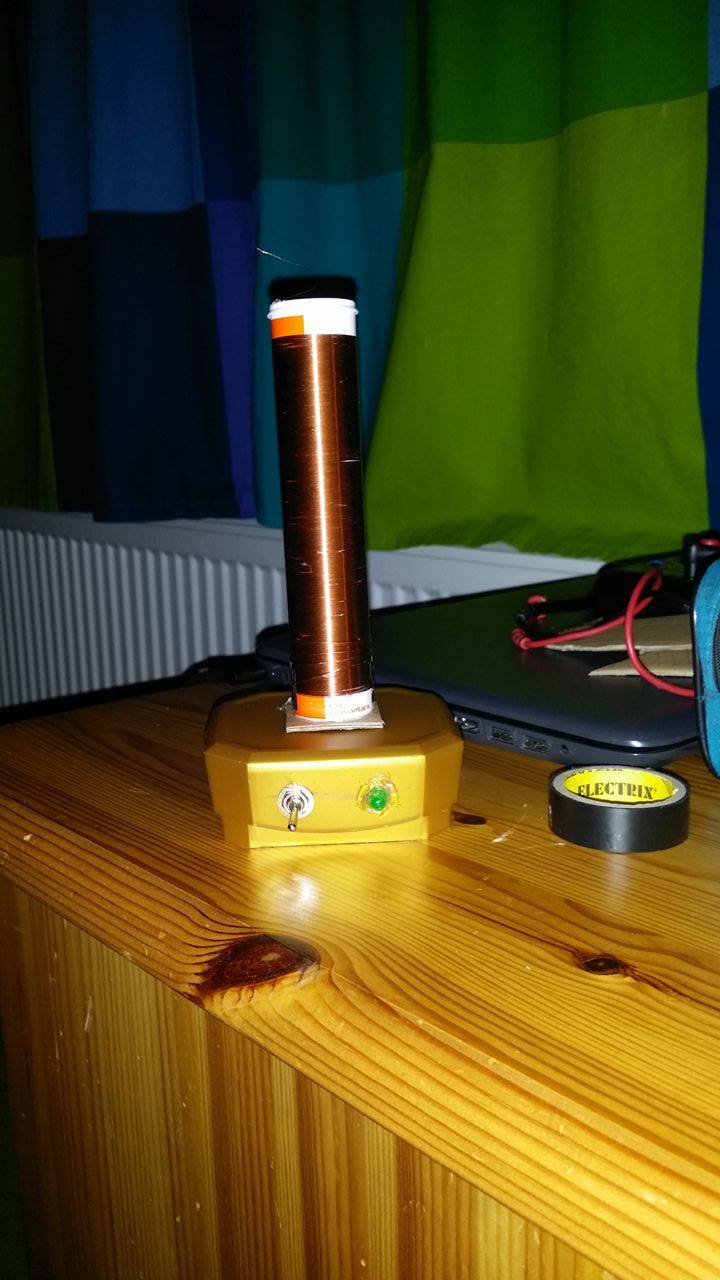

Ahoj, pokusil jsem se o domácí stavbu malého 9V Teslova tranformátoru. Na youtube jsem nalezl velké množství videí, kde to fungovalo každému, kdo to postavil. Bez ohledu na počet a tloušťku drátů na primárním/sekundárním vinutí. Sekundární cívku jsem navinul drátem z relé ze staré tiskárny. Drát je to relativně tenký, závitů je cca. 300. Na primární jsem toho vyzkoušel více, žádný nefungoval. Momentálně jsem tam dal 0.5mm drát v PVC izolaci. Čtyři otočky. Nic. vyzkoušel jsem otoček víc, opět nic. Můžu použít měděné lanko? To mám v mnohem větších tloušťkách, bohužel, můj prvotní pokus byl právě s lankem a nefungoval. Tranzistor používám 2N2222A, bohužel, vzhledem k mé nepozornosti jsem ho poprvé zapojil obráceně. Nemohl jsem ho třeba zničit a tím způsobit to, že to nefunguje? Přikládám schéma, jak to mám zapojené. Až na tu ledku. Ta se nerozsvítí, měřitelný napětí je tam asi volt. Vyzkoušel jsem i novou 9V baterii, dokonce 2 v sérii. Už si nevím rady. Díky ta každý tip.

V prvé řadě ten tranzistor změř. Zničit se mohl, Ueb nebývá moc velký, ale záleží jak obráceně jsi ho zapojil.

Marně přemýšlím nad tím, jak se takto zapojená ledka může rozsvítit a přitom to bude kmitat. Zajímavý FAKE...

Zdenek: Myslíte v tom schématu? Tu jsem samozřejmě vypustil. Tu svoji jsem zapojil pomocí 2PDT přepínače za použití 360Ω rezistoru.

Když budu předpokládat, že to funguje, tak je určitě součást zpětné vazby, aby se to rozkmitalo. Zapojením "natvrdo" se nedá nic pokazit, pokud ten tranzistor není proraženej. Pak taky bude záležet na její barvě, počasí atd.

mam to zapojene priblizne takto ....

Představ si do série s tím výstupním vinutím kondenzátor proti zemi.
nemusí to kmitat, pokud má prohozeny konce budícího vinutí a občas je potřeba kusem kovovýho předmětu "štrejchnout" o výstup, Při větší zátěži se to líp rozkmitá.
Na netu se to povaluje jako "slayer Exciter"
9V baterie musí být alkalická, jinak to nefunguje. Obyčejná trpí i při 100mA odběru

Dejme tomu, že se to nějak rozkmitá... Představme si, z toho spodního vývodu sekundáru poleze "nějakej stříďák".
Pak jedna půlvlna bude otevírat tranzistor, při druhé bude LED fungovat jako ochrana přechodu BE proti velkému napětí v závěrném směru.
Neumím si představit, kde by se tam ale vzal tak velký proud, aby LED svítila a také aby ten proud z toho vinutí "přetlačil" proud, co tam pouští odpor do báze tranzistoru.
Možná s tranzistorem s velkým zesílením a podstatně větším odporu do báze by se to rozkmitat mohlo, i když jsem spíše pesimista.
Ale pořád by to nebyl "Teslák". Ten by totiž měl mít nějaký zdroj VN, jiskřiště a přes jiskřiště sériový laděný obvod, kde teprve cívka toho laděného obvodu tvoří primár správného Teslova transformátoru.
Zajímavá inspirace byla v AR11/1974

Dobře, mám to zapojené PŘESNĚ jako je to na té fotografii, ale bez té ledky. 9V baterii mám teda obyčejnou, nicméně mi to nefunguje ani při použití 12V/1A zdroje.

Bez LEDky to nebude fungovat určitě a furt tu je ještě ta možnost zničenýho tranzistoru. Použij diodový test na multimetru.

Napájel jsem tam tu LEDku a na napájení použil 12V/1A adaptér. Ledka chvíli slabě blikala a dost se to hřálo. Tranďák jsem přeměřil až potom, byl KO - nedokážu ale říct, jestli už před tím, než se LEDka rozblikala nebo až potom. Tak jsem tam dal úplně nový a opět nic.

Ta dioda tam musí být. Jednak chrání bázi-emitor před průrazem, druhak umožňuje průchod střídavýho proudu skrz tranzistor. LEDka je tam kvůli tomu, protože indikuje provozní stav oscilátoru
