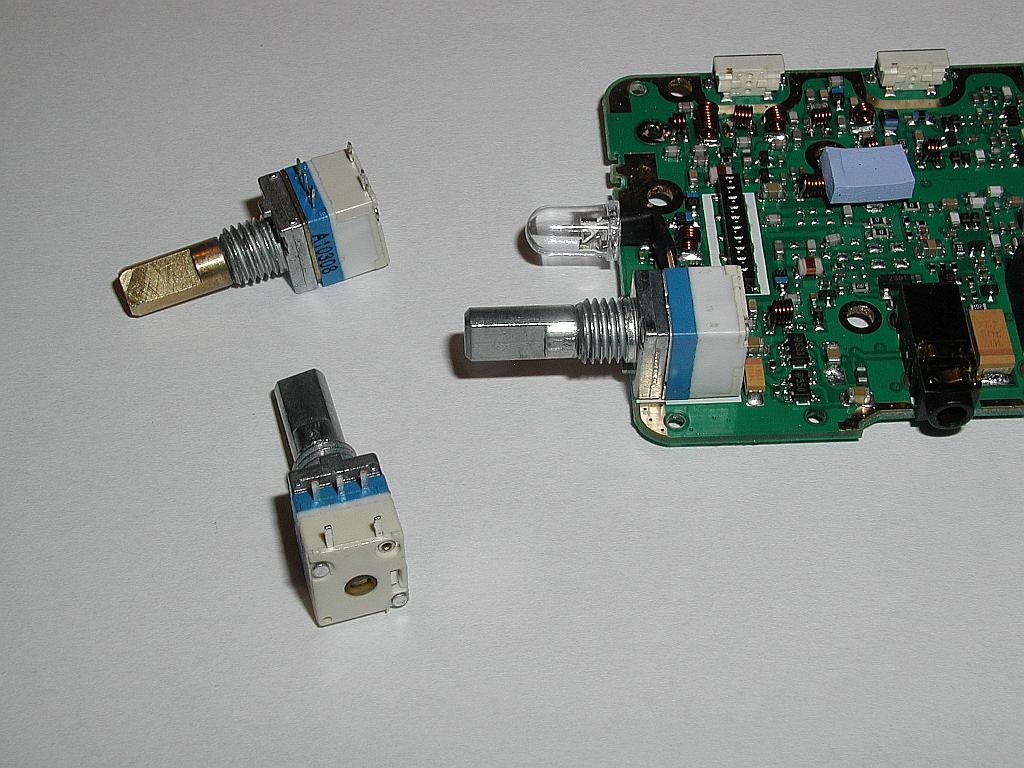

Ahoj všetkým.Prosím týmto o pomoc pri oprave ručky baofeng.Po nepríjemnom páde sa mi poškodila ručka baofeng uv 5 re.Poškodil sa mi natolko potenciometer ovládania hlasitosti a zapínania ručky že nejde zapnúť ani vypnúť.náraz spôsobil rozletenie celého tela potenciometra.Po rozobraní som prepojil kontakty vypínača.Všetko nabehlo okrem zvuku.Takže to odniesol kompletne spomínaný potenciometer.Nepodarilo sa mi na internete nájsť nejaký katalog aby som mohol potenciometer objednať.Preto prosím vás skúsenejších o radu alebo označenie alebo kde by sa to dalo objednať. Ďakujem za prípadné informácie.

Ahoj, když si vyřídíš zásilkovnu, tak Ti pošlu originál. Je to běžný logaritmický potenciometr 10k s vypínačem, který je použit ve většině čínských radiostanic.
